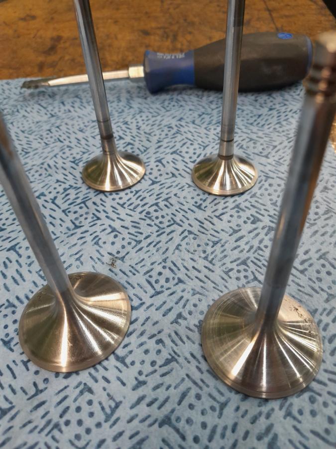

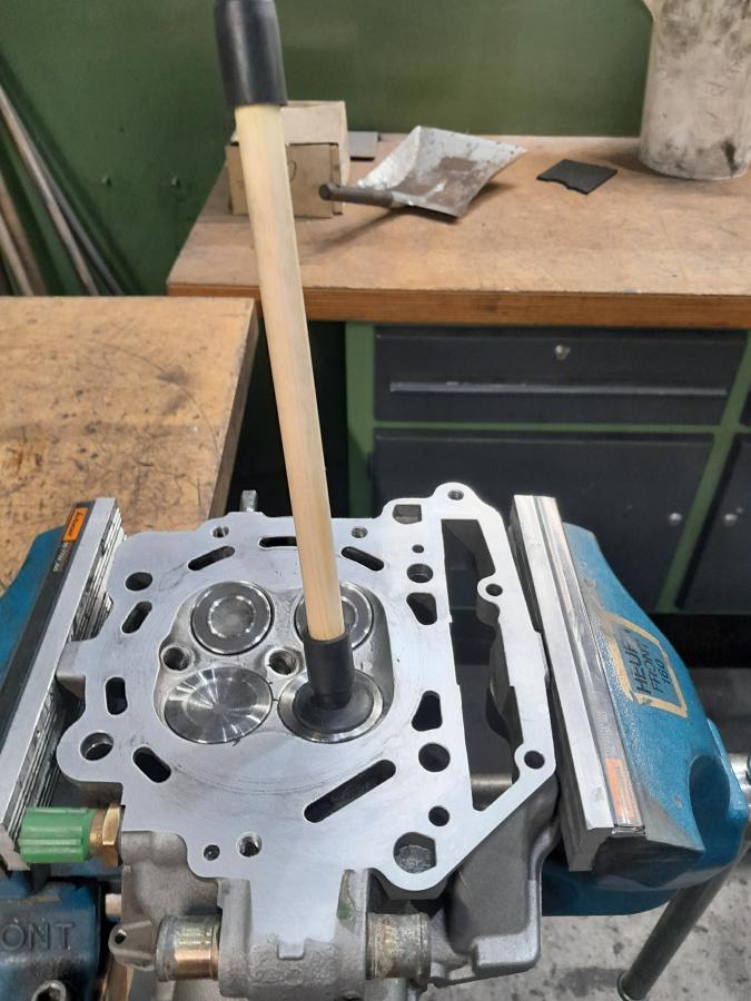

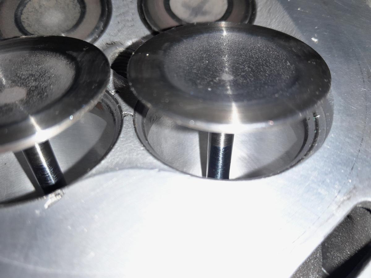

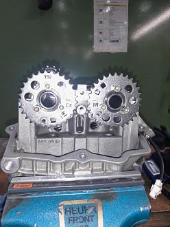

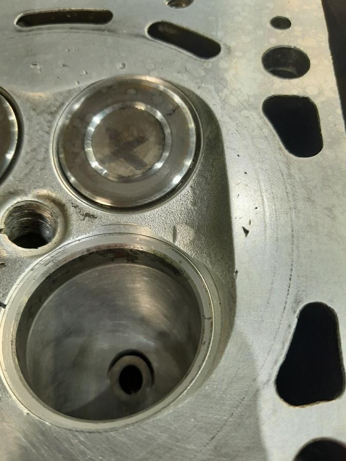

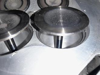

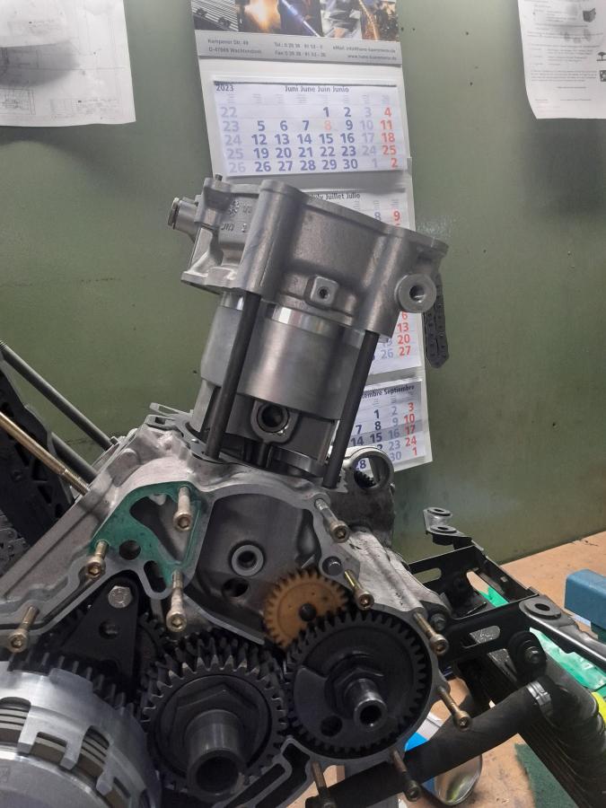

    Amannköpfe renovieren

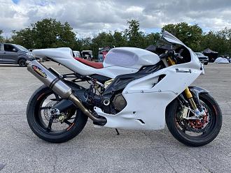

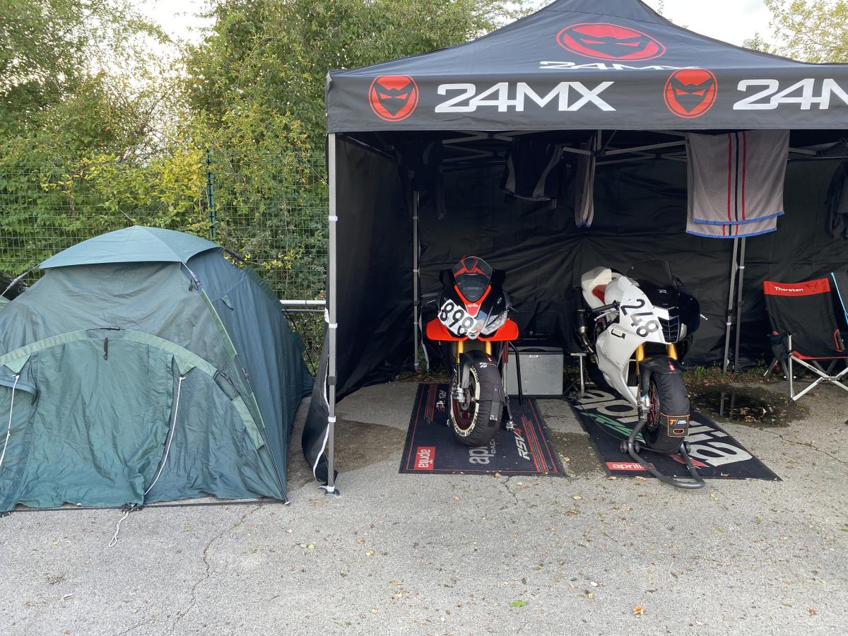

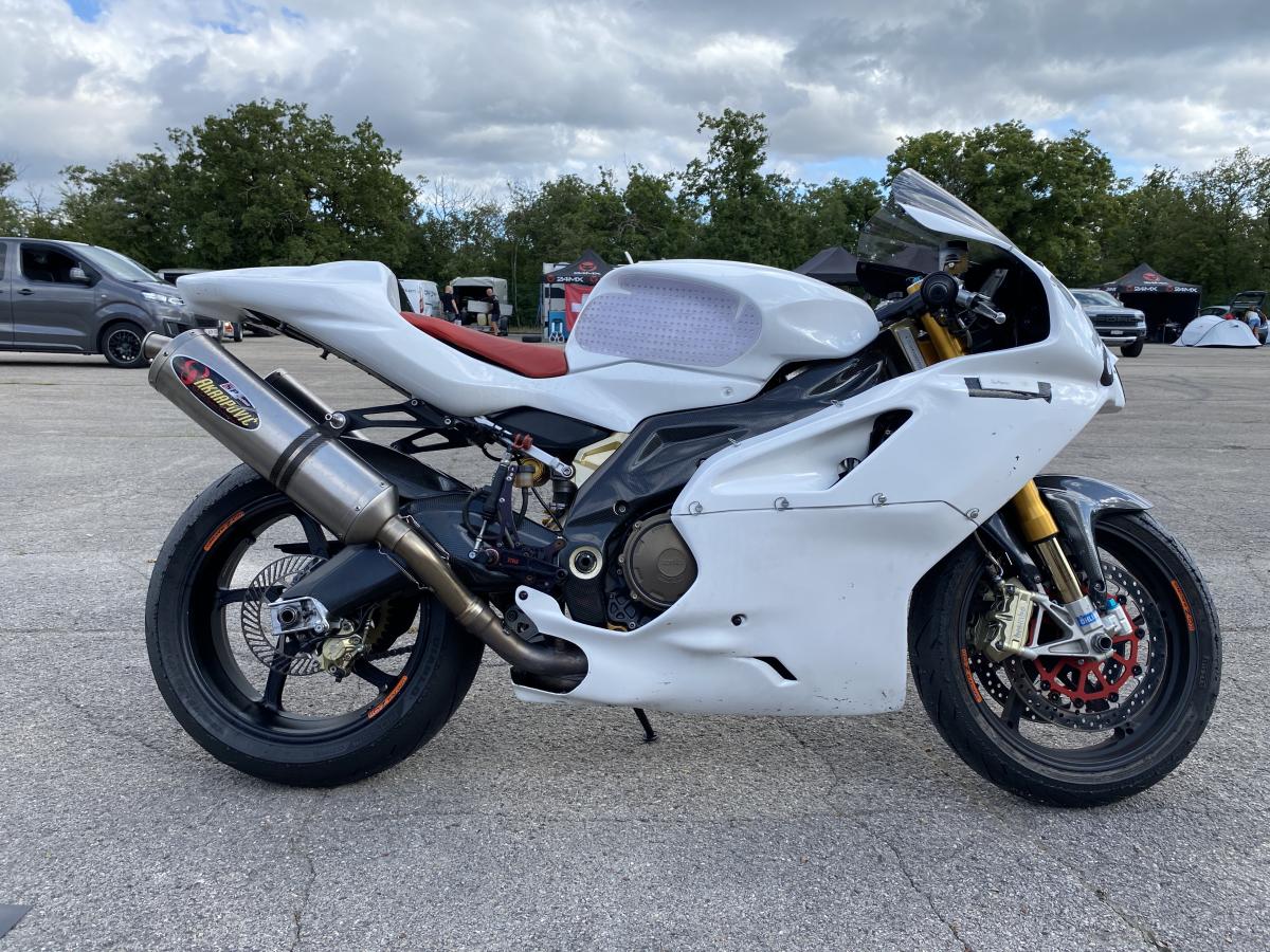

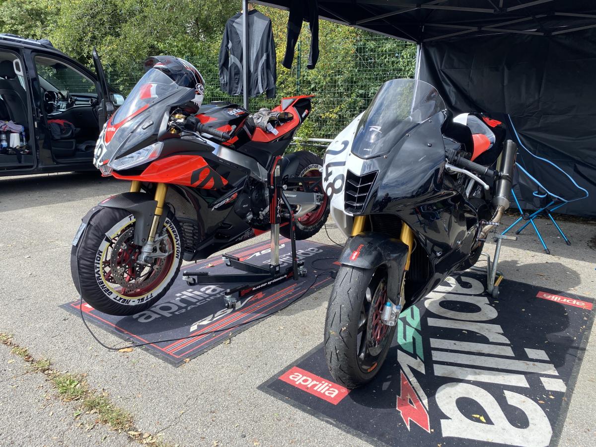

                      Wir waren dann mit der ˋneuen Race V2 ´ am Wochenende in Dijon.
                      Bis auf ein paar Kleinigkeiten schon ganz nett zu fahren :-)

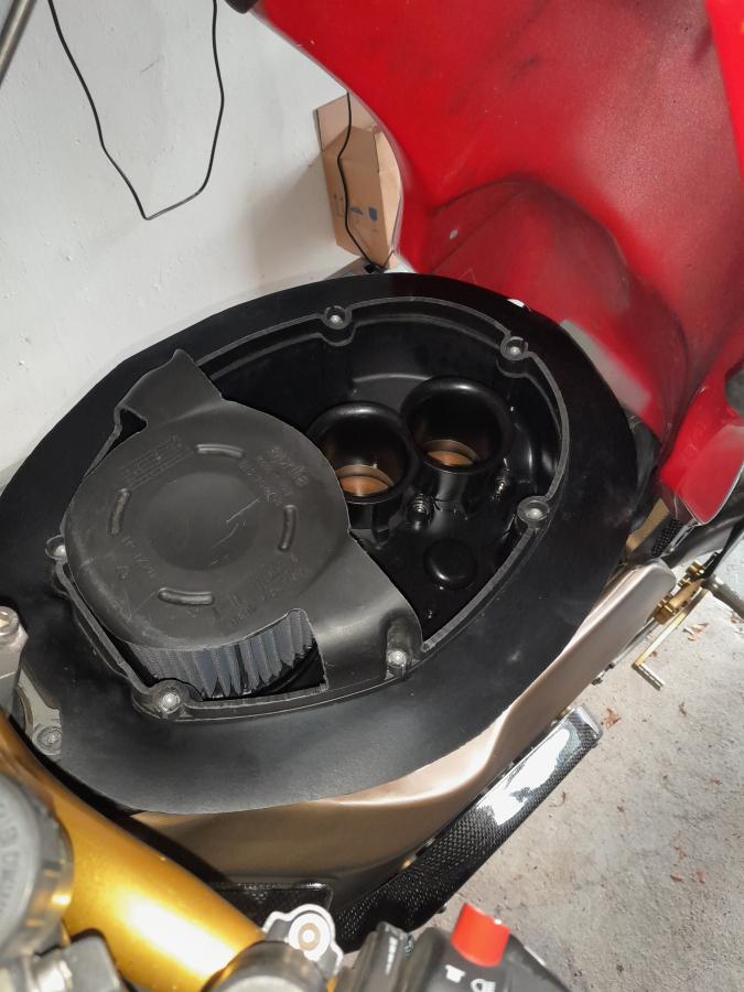

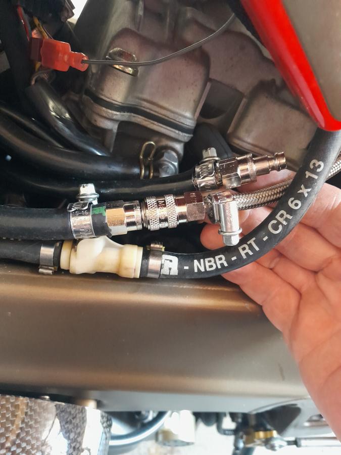

                        Weiter getunt
