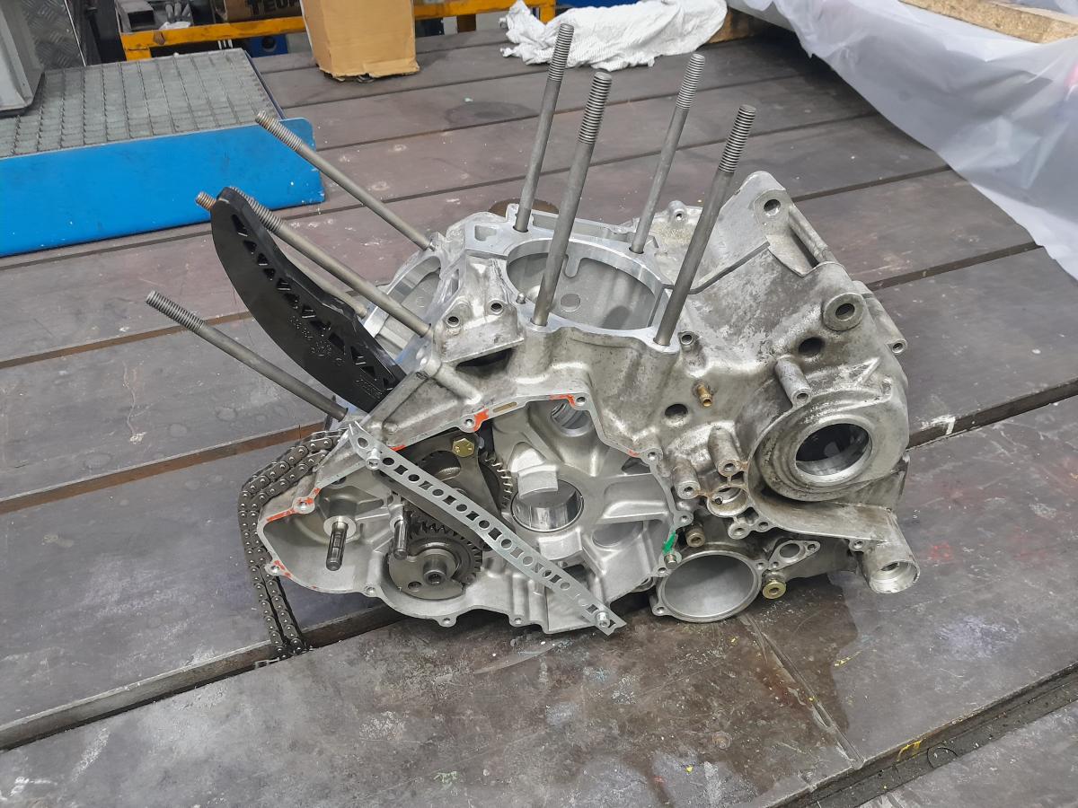

      • Kontrolliere nur und mache Lager neu.

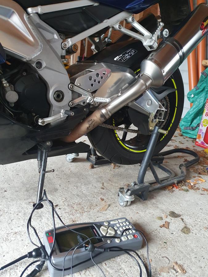

          • Bei mir kommt jetzt vor der Saison ein mal der große Service.
            Reifen, Kettenkit, Zündkerzen, Ölwechsel, Starter Relais, Batterieleitungen, Sc57 Ständer und kleinkram noch.
            Mal schauen wie sehr das Gewinde beschädigt ist am Ritzel… die ersten Gänge packen nicht und da ist ne menge Schraubensicherung drin.
            • Gewinde auf nächst größeres Maß schneiden und Helicoil Einsatz rein. Da würde ich keine Experimente eingehen. Wenn Dir das Ritzel abfliegt, ist mit Abflug zu rechnen und der Motor auch noch Schrott.

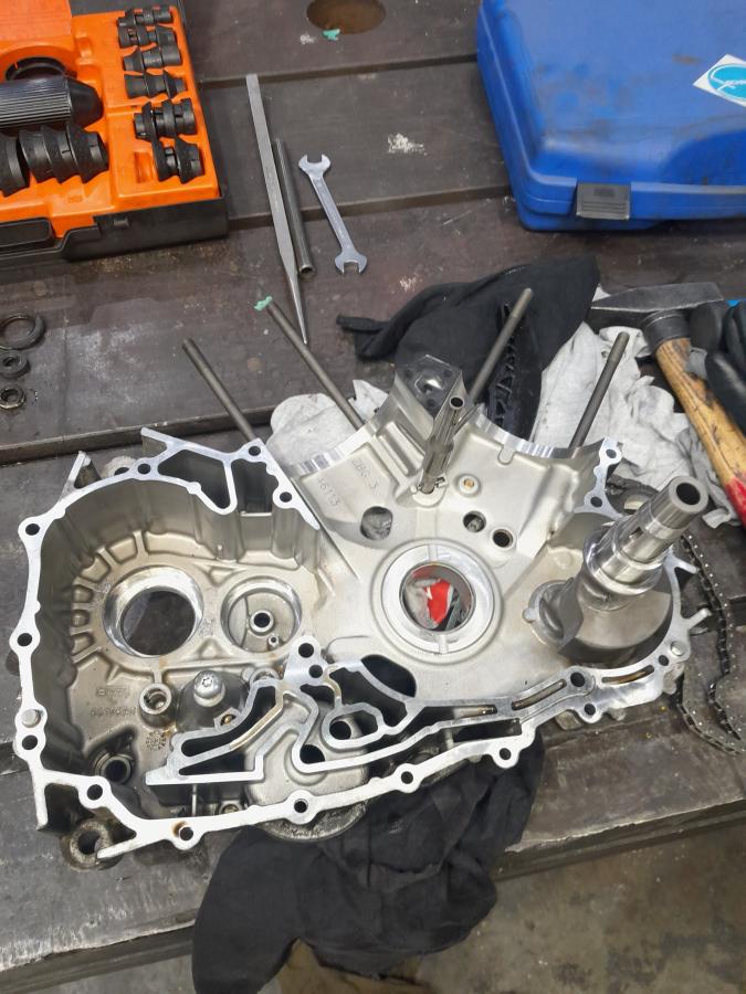

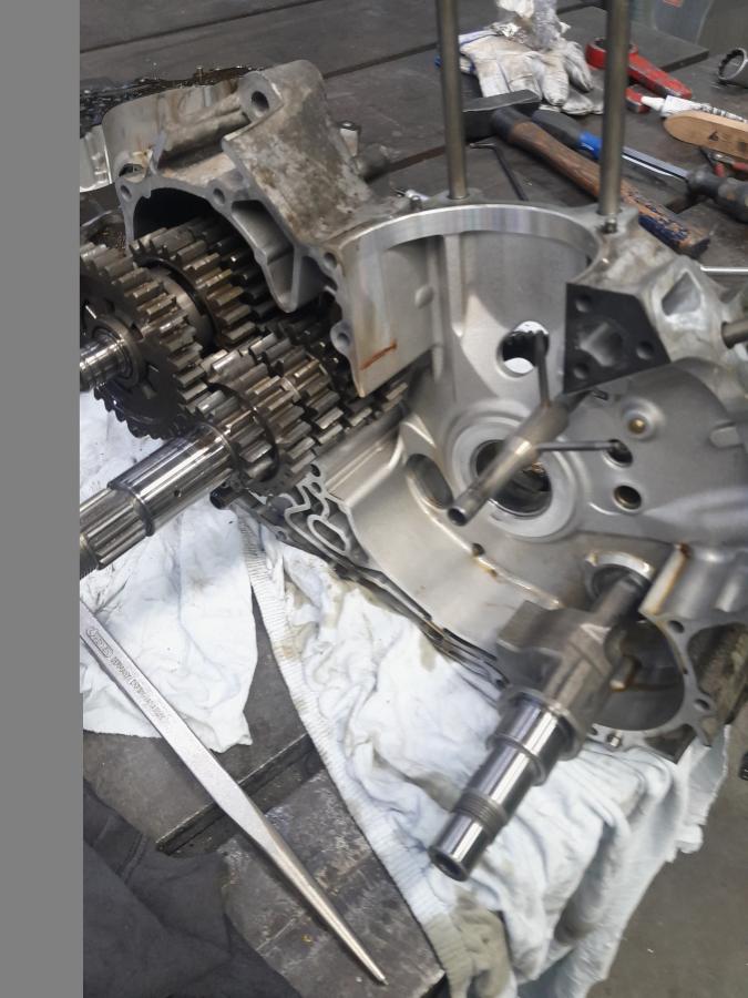

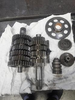

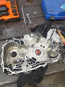

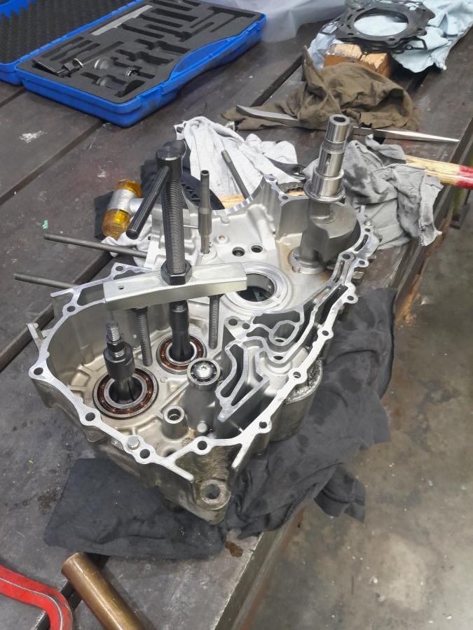

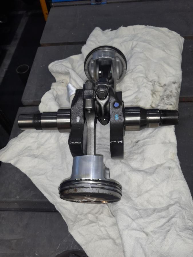

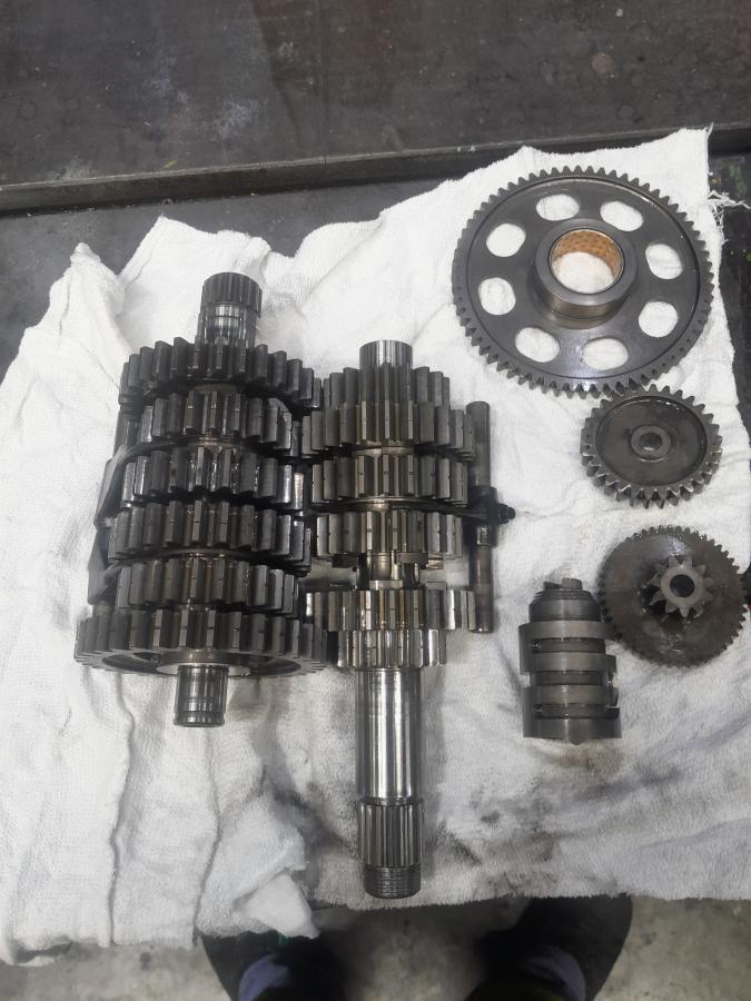

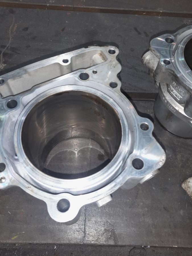

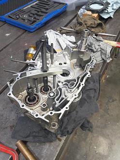

                • Lagerrevision am Block Klicke auf die Grafik für eine vergrößerte Ansicht

                  • Zum Saisonstart Öl + Filter, Kupplungs + Bremsflüssigkeit gewechselt, Kühlwasser kontrolliert (3/4 jahr alt und Entlüftungsschlauch neue Schelle drauf, war halb abgerutscht und verlor da Wasser), Bremsen kontrolliert und gereinigt, Gabel auf undichtigkeit kontrolliert und mit Kunstoffpolitur Moped auf Hochglanz gebracht!

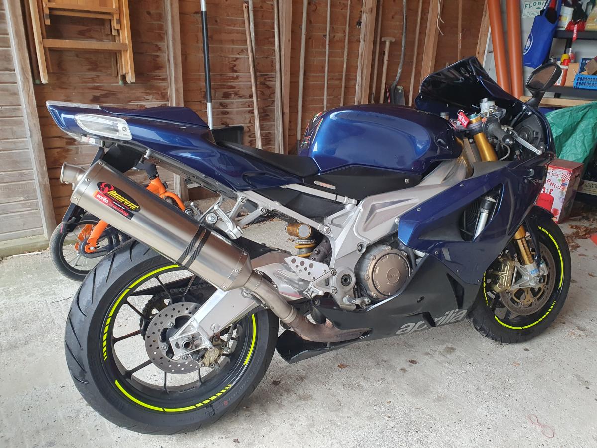

                    • Neue Reifen aufgezogen und die Akras montiert.
                      RSV Mille R
                      RSV Mille Haga 277/300
                      XJR 1300

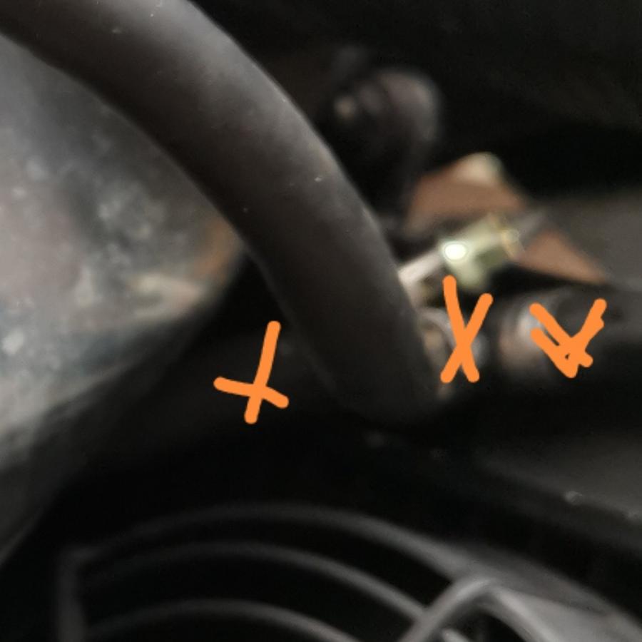

                            • Gestern Wasserverlust beseitigt, zum 2ten mal.
                              War ein kleiner Riss, was ich beim ersten mal nicht gesehen habe, im T Stück, was am Kühler sitzt, war aus Plastik.
                              Gestern dann neues T Stück aus Messing rein, die dünnen Schläuche alle neu und neue VA Schellen drauf. Am dicken Schlauch unten am Einfüllstutzen war die Schelle etwas locker, warum auch immer.
                              Direkt Kühlwasser neu, war noch mit Silikat (blau).
                              Jetzt G12+.
                              Vorher ordentlich gespült.
                              Jetzt endlich wieder alles dicht.
