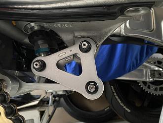

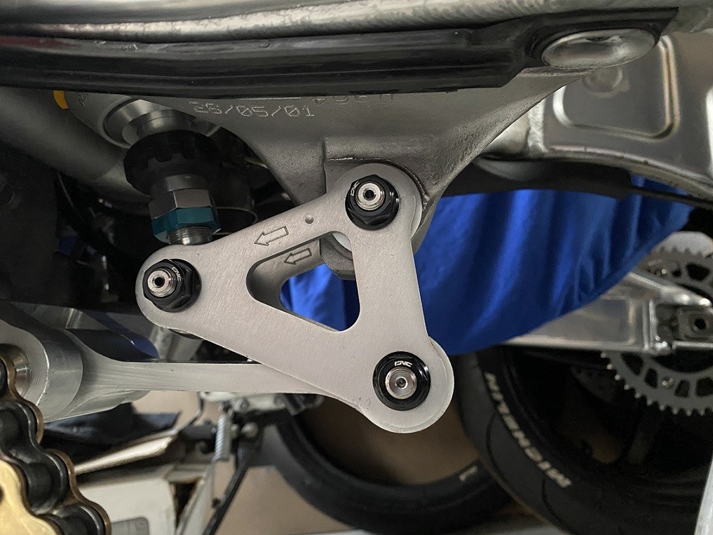

    Heute Teflonscheiben von Martin aka Hinz in der Umlenkung verbaut. Zudem Ti Schrauben und Hülsen.

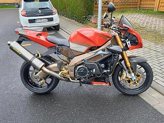

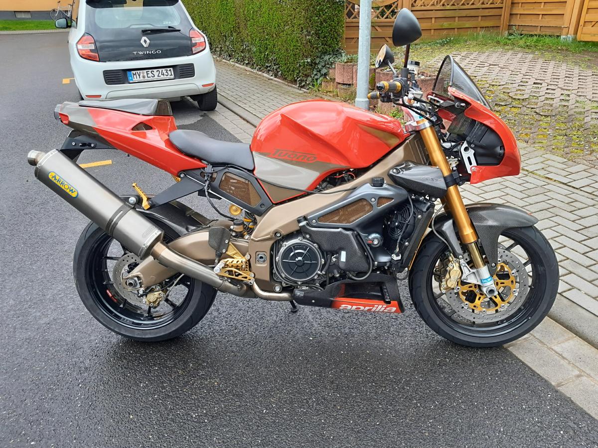

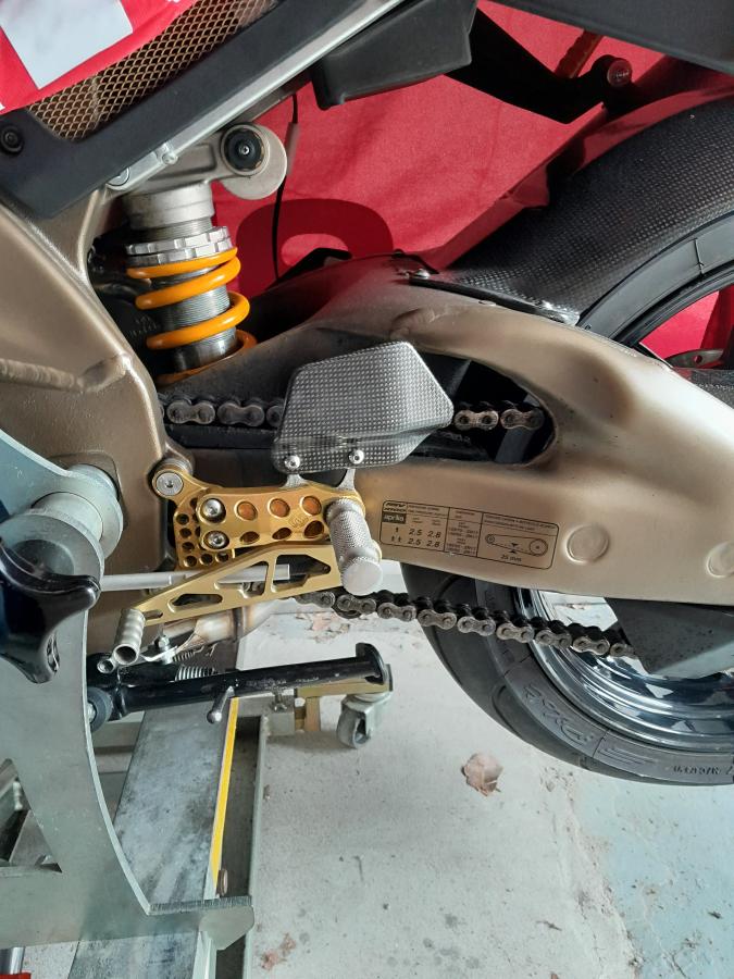

      Mal die Schwinge ein neues Make-up verpasst.
      • #33
        BITTE…… mach den Aufkleber ab.
        • #34
          Nö, lass ihn dran. Das sieht auf diesem Bild extremer aus, als in echt.
          • #35
            Danke für den Hinweis; jetzt muss ich bestimmt jedes mal dran denken.
            Nee, den lass ich mal drauf.

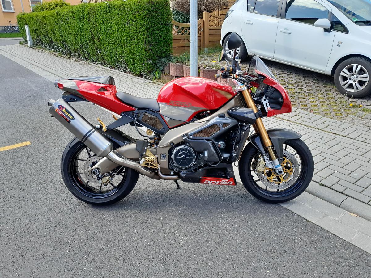

            • #36
              Am Freitag Hauptuntersuchung erneuert bei der örtlichen Dekra nach umfangreicher Revidierung und Überarbeitung.
              Geändert ggü. Serie am Bike: Verkleidungsscheibe, Hebel, Bremsscheibe hinten, kein Kettenschutz Schwinge, kein Kat, Akra von der V4 verbaut. ABE hatte ich keine dabei. Zudem versagte kurzfristig ein Blinker hinten. Habe den Prüfer erklärt, dass ist normal weiblich. Mann investiert Zeit, Geld und Liebe, und wenn es darauf ankommt wird man stehen gelassen
              Nach ca. 10 Minuten hatte ich den Stempel Der Prüfer meinte noch, die (Serien) Stahlflex bräuchten ABE Habe ihn freundlich aufgeklärt

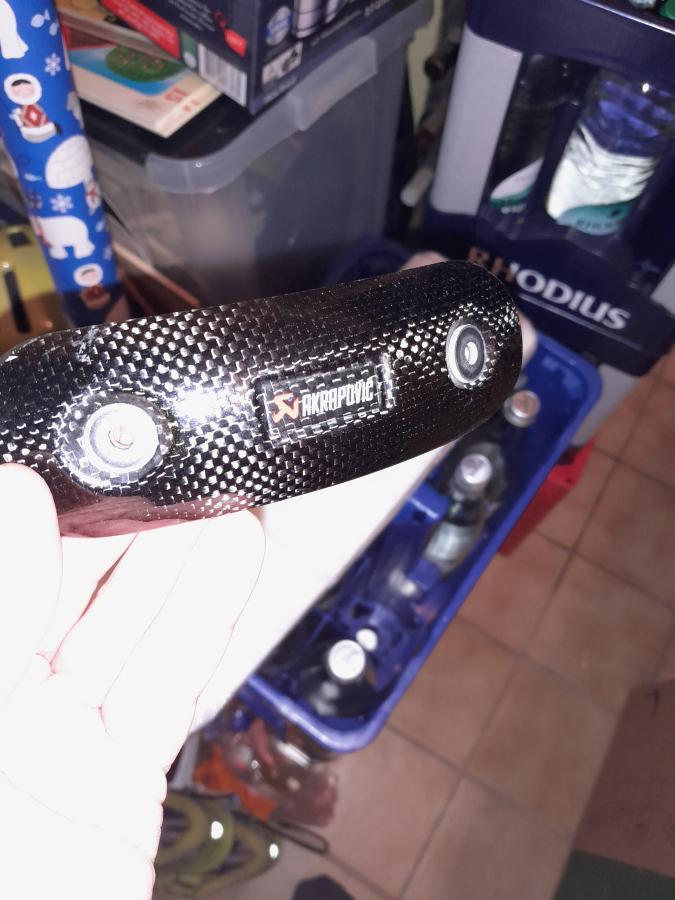

                „Akra von der V4; zeig mal :-)
            • #37

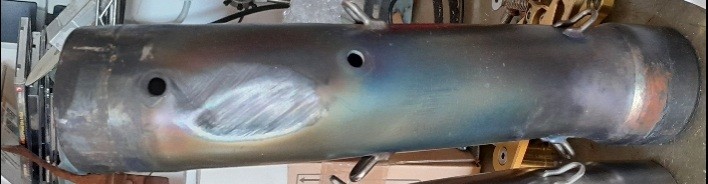

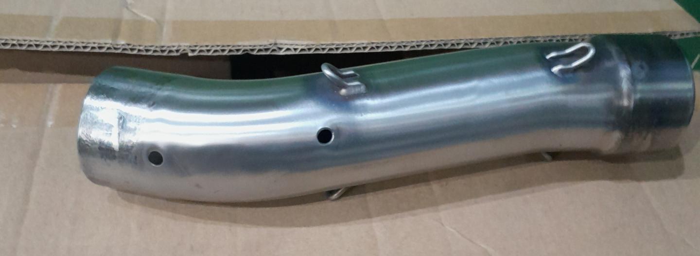

              Bild ist noch aus der Werkstatt vom Spezl (RS Haslauer)
              Der Hermann hat das Anschlussrohr gefertigt sowie die Interferenzrohre eingeschweißt.
              Klicke auf die Grafik für eine vergrößerte Ansicht  Name: AKRA V4.jpg Ansichten: 41 Größe: 301,3 KB ID: 10419Klicke auf die Grafik für eine vergrößerte Ansicht  Name: Sammler.jpg Ansichten: 41 Größe: 226,8 KB ID: 10420
              PS: Hermann hat viele Jahre bei SR Racing gearbeitet

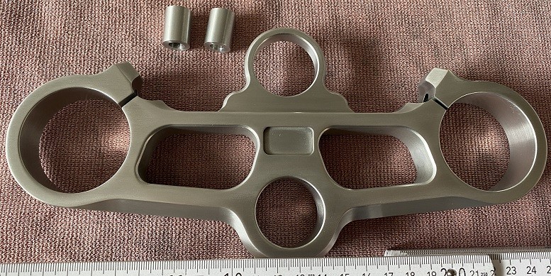

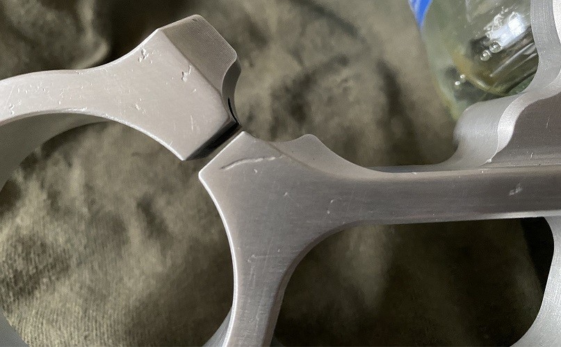

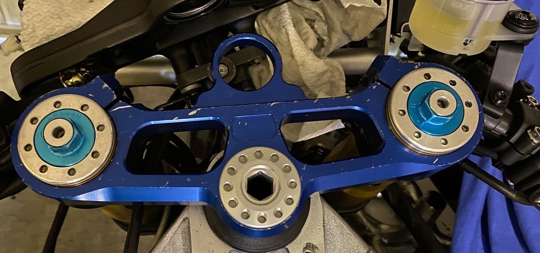

                Vor einiger Zeit konnte ich aus Italien eine CNC gefräste Edwards Brücke für einen vernünftigen Kurs erwerben. Der optische Zustand war schlecht und sah nach Überschlag im Kiesbett aus, kombiniert mit unsachgemäßer Lagerung
                Also erstmal mit Natriumhydroxid abgebeizt. Anschließend von Hand alle Kratzer und Scharten vorsichtig ausgeschliffen um das Org. Fräsbild nicht zu verändern. Dann die fehlenden Abstandshülsen für die Verschraubung des Zündschlosses gedreht. Die Teile verpackt und zum Eloxierer (FOT) geschickt. Zeitgleich bei Wendel das Aprilia Emblem bestellt.
                In Summe hat mich der Spaß 150€ gekostet. Mit dem Ergebnis bin ich vollumfänglich zufrieden
                Klicke auf die Grafik für eine vergrößerte Ansicht  Name: B1.jpg Ansichten: 29 Größe: 172,0 KB ID: 10451Klicke auf die Grafik für eine vergrößerte Ansicht  Name: B2.jpg Ansichten: 28 Größe: 108,1 KB ID: 10452Klicke auf die Grafik für eine vergrößerte Ansicht  Name: B3.jpg Ansichten: 28 Größe: 166,0 KB ID: 10453Klicke auf die Grafik für eine vergrößerte Ansicht  Name: B4.jpg Ansichten: 24 Größe: 106,0 KB ID: 10454
                Zuletzt geändert von McQueenStreet; 19.10.2022, 15:20.

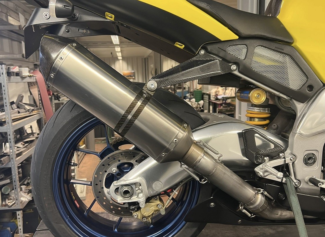

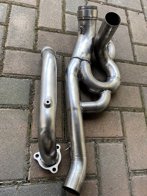

                      Ich habe eine komplette Arrow Anlage renoviert. Komplett satiniert und poliert. Endstück wird noch angepasst. M18x1,5 Muffen für das At 300 eingeschweißt. Mal sehen wie die damit geht nachdem die Akra 2-2 mir zu leise war.
                      • McQueenStreet
                        McQueenStreet kommentierte
                        Well Done! sieht Klasse aus
                        Zuletzt geändert von McQueenStreet; 25.12.2022, 09:44.

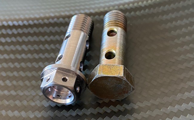

                      Da ich seit vielen Jahren an einer schweren Eisenallergie leide, war es Zeit mal wieder etwas dagegen zu tun
                      Hohlschraube Benzinleitung

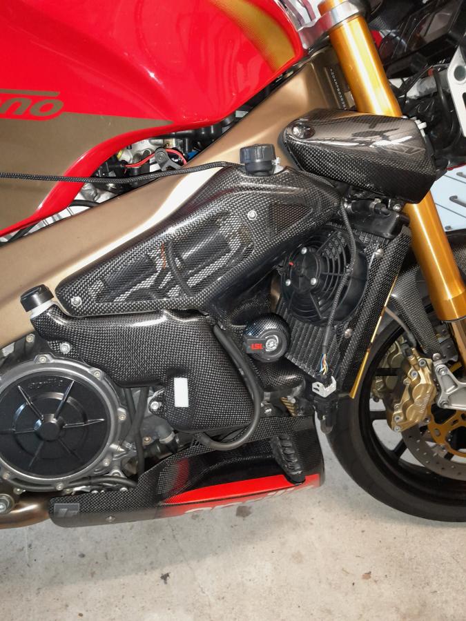

                        Letzte Arbeit
                        • #45
