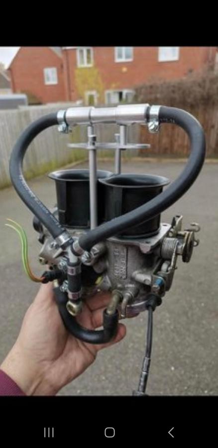

                  Hört sich im ersten Moment an als wäre ein zentraler Strahl bei der Dusche sinnvoller. Also wäre die 069 Düse besser. Als ich die 57er Drosselklappe mit den 4 Loch orginal Düsen eingebaut hatte, war ich vom Anzug echt überrascht. Habe mal einen Duschen Umbau mit den orginale Düsen für einen gemacht. Mir reicht die 57er Klappe auf der Straße, aber lese interessiert mit. Habe einen in Australien der hat einen Motor mit Kompressor umgebaut und möchte die Dusche installieren. Dem habe ich ne Carbon Airbox besorgt und der ist sich noch unsicher mit den Düsen.
Ansichten: 606
Größe: 37,5 KB
ID: 12635Kompressor Umbau mit 200 Ps Klicke auf die Grafik für eine vergrößerte Ansicht
Ansichten: 586
Größe: 43,6 KB
ID: 12636Klicke auf die Grafik für eine vergrößerte Ansicht
Ansichten: 596
Größe: 78,8 KB

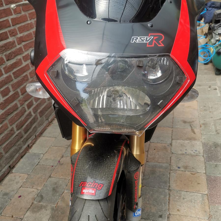

                            • #74
                              Vor ein paar Tagen die Scheinwerferreflektoren erneuert,eine Schutzscheibe für den Scheinwerfer angebracht(sieht annehmbar aus) und auf großen Ölfilter umgebaut.
                              Am Motor werde ich nichts mehr machen, die hat genug Schub für mich.
                              Gemacht ist:K&N Luftfilter mit Dual Velocity Stacks Sammler mit 2 Referenzrohren, Arrow mit 65er Anschluß, Gabro F255 Eprom, PC5 der noch mit 0 Map mitläuft!

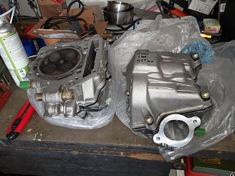

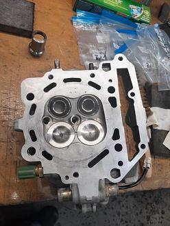

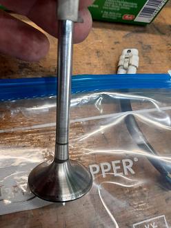

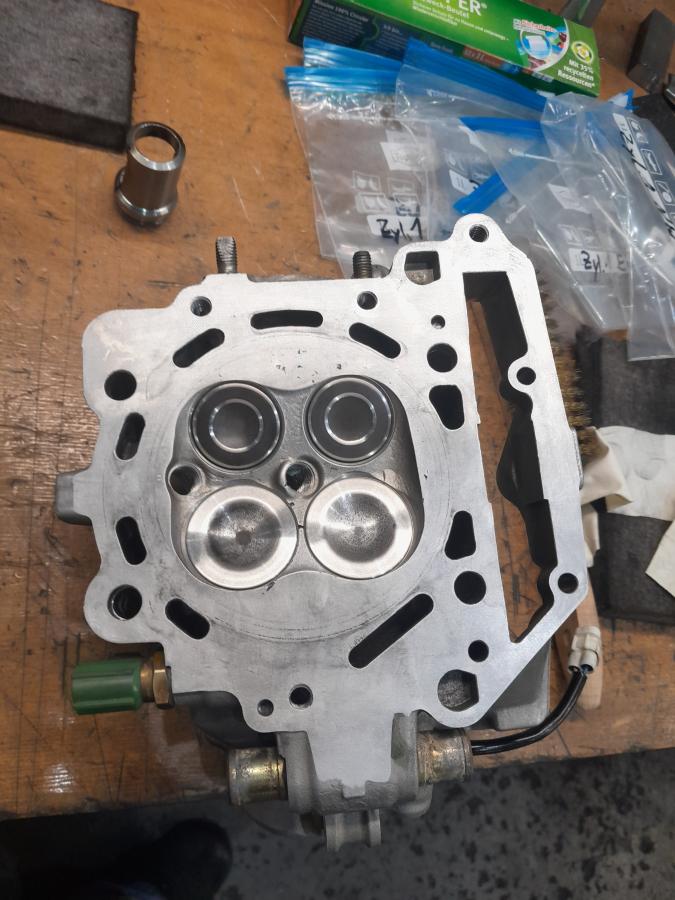

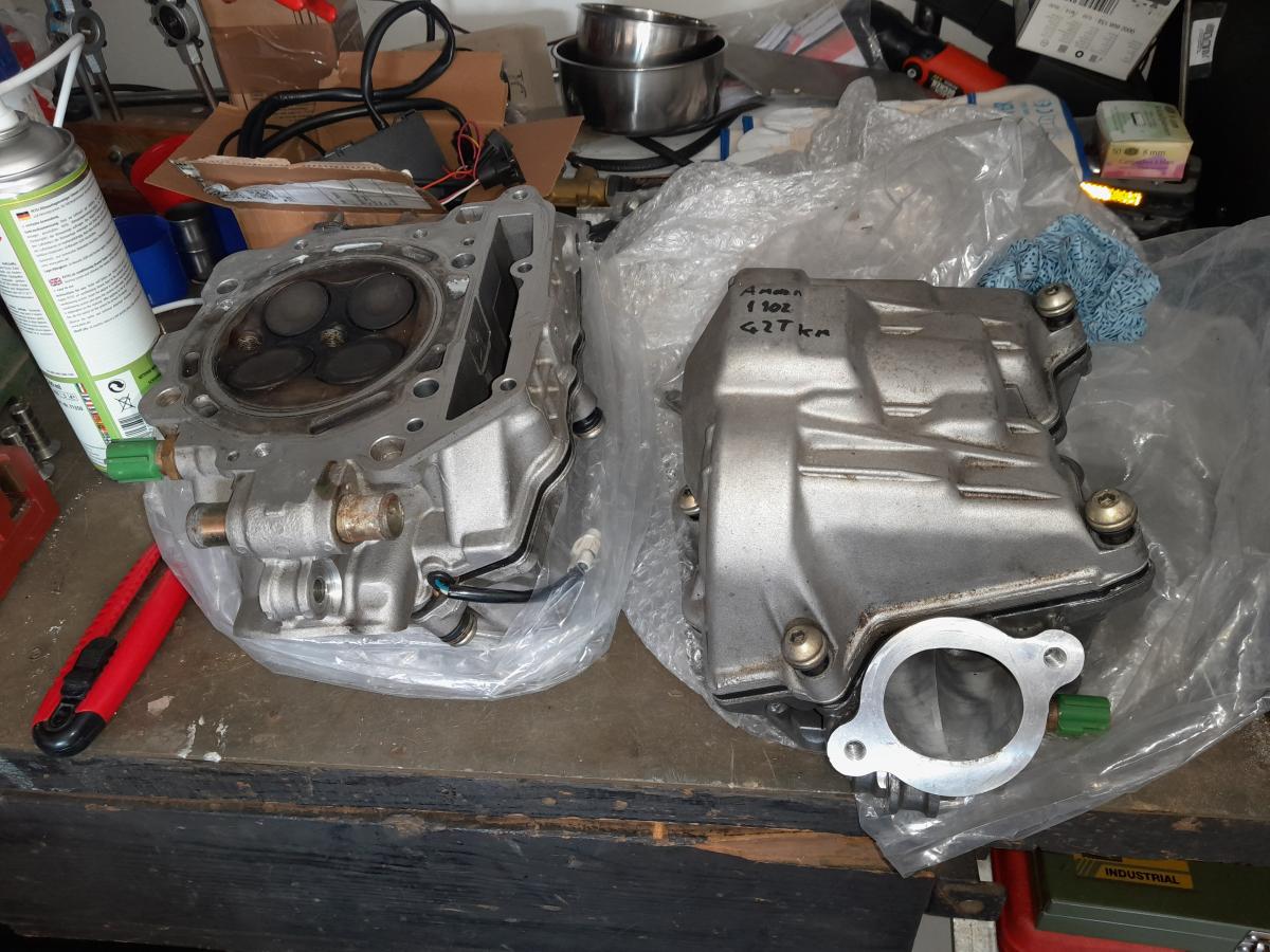

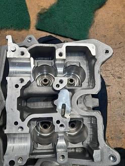

                              Amannköpfe wieder fitmachen. Klicke auf die Grafik für eine vergrößerte Ansicht
Ansichten: 382
Größe: 59,8 KB
ID: 13847Klicke auf die Grafik für eine vergrößerte Ansicht
Ansichten: 385
Größe: 158,4 KB
ID: 13848Klicke auf die Grafik für eine vergrößerte Ansicht
Ansichten: 361
Größe: 82,7 KB
ID: 13849Klicke auf die Grafik für eine vergrößerte Ansicht
Ansichten: 363
Größe: 71,9 KB
ID: 13850Klicke auf die Grafik für eine vergrößerte Ansicht
Ansichten: 366
Größe: 101,6 KB
ID: 13851Klicke auf die Grafik für eine vergrößerte Ansicht
Ansichten: 383
Größe: 80,1 KB
ID: 13852Klicke auf die Grafik für eine vergrößerte Ansicht
Ansichten: 374
Größe: 77,8 KB
ID: 13853Klicke auf die Grafik für eine vergrößerte Ansicht
Ansichten: 358
Größe: 86,5 KB
