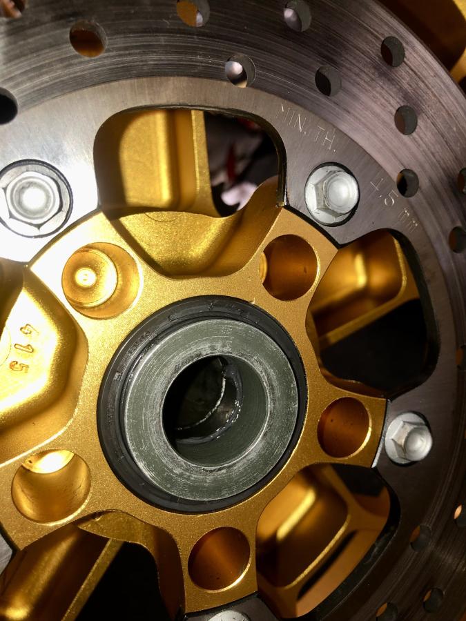

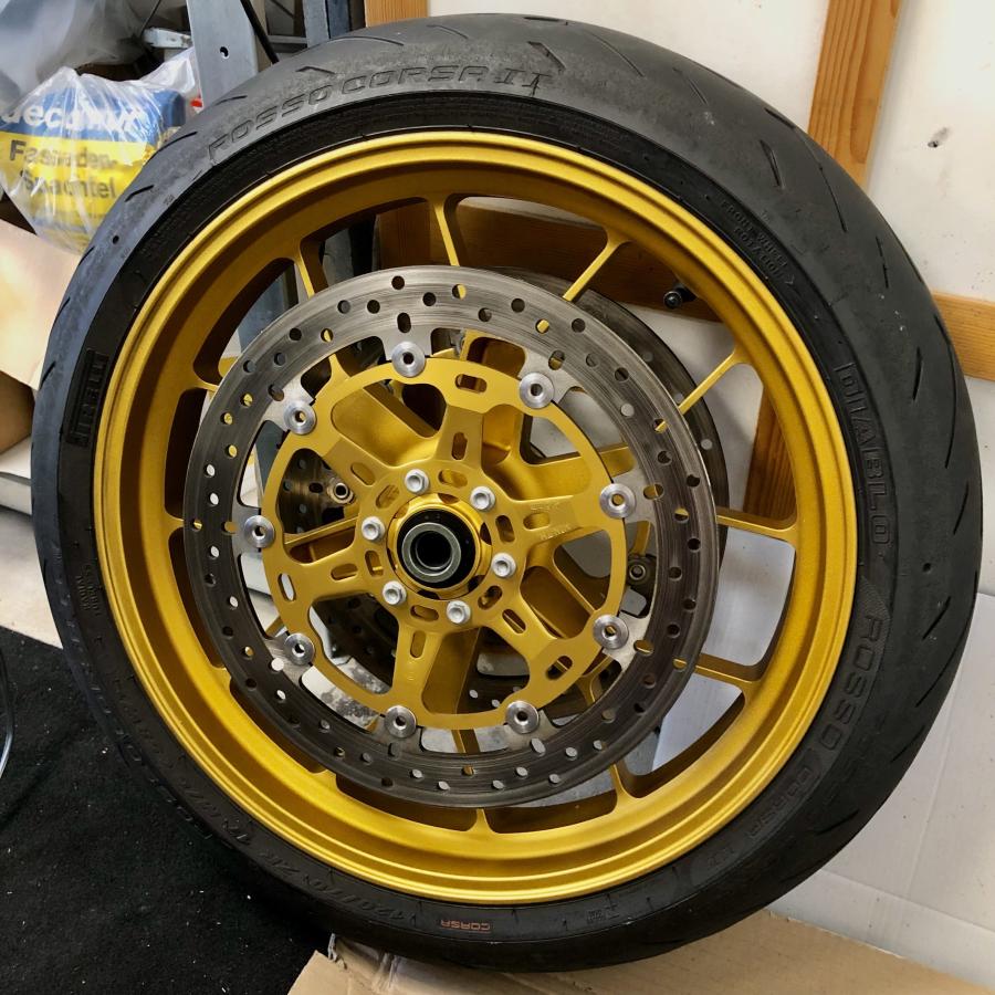

  • So macht putzen Spaß..."CHANTECLAIR SPRAY SGRASSATORE MARSIGLIA"​ , Zahnbürste & Druckluft
    Klicke auf die Grafik für eine vergrößerte Ansicht  Name: IMG_9033.jpg Ansichten: 0 Größe: 64,6 KB ID: 17264 Klicke auf die Grafik für eine vergrößerte Ansicht  Name: IMG_9037.jpg Ansichten: 0 Größe: 63,4 KB ID: 17265 Klicke auf die Grafik für eine vergrößerte Ansicht  Name: IMG_9038.jpg Ansichten: 0 Größe: 95,8 KB ID: 17263
    Klicke auf die Grafik für eine vergrößerte Ansicht  Name: Hinterrad_EVO_Felge_sauber.jpg Ansichten: 5 Größe: 84,3 KB ID: 17260

      • Und warum sitzt die Scheibe nicht richtig?
          Weil das ganze nur lose auf der Achse sitzt und nicht angezogen ist. :-)
      • Zitat von reppentown Beitrag anzeigen
        Frage ich mich auch gerade
        • Ach Heiko, das ist gut, ich habe nämlich nicht viel Ahnung.
            Zum Glück haben wir dann alle zusammen nicht viel Ahnung. .

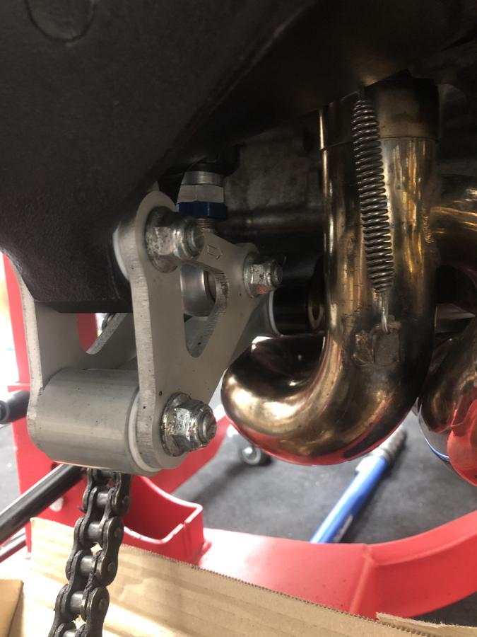

        • Hi zusammen, Heute einen weiteren Zwischenstand. Danke an reppentown für die Idee.Ich musste zwar etwas die Hand anlegen, aber es ist letztendlich ganz gut geworden. ​. Das schöne Teil ist von Racetorx ( RTX-220). Die Briten haben es drauf.
          Die Dichtringe der Achse am Vorderrad habe ich jetzt doch noch gewechselt.
          Klicke auf die Grafik für eine vergrößerte Ansicht  Name: IMG_9071.jpg Ansichten: 3 Größe: 131,1 KB ID: 17304 Klicke auf die Grafik für eine vergrößerte Ansicht  Name: IMG_9069.jpg Ansichten: 3 Größe: 107,4 KB ID: 17305
          Zuletzt geändert von Harryx; 18.05.2024, 16:03.
          • Klasse!
            • Jau, die Schalthebelverstärkung von Racetorx habe ich auch und musste die Ritzelabdeckung auch anpassen,habe aber noch eine liegen.
              Ist ne feine Sache!!!
              • Mal die RSV1000R Felgen in schwarz auf meiner Mille probe gesteckt. Vorne muss ich noch entweder Felge, oder Bremssättel anpassen. Hinten reichte die Bremsankerplatte der RSV1000R, damit die Felge passt.
                • Bringt das schicke Teil von Racetorx wirklich merklich etwas? Knackigere Schaltvorgänge? Kommt mir auf den ersten Blick so vor als würd das auf der to do Liste der sinnvollen Tuning-Teile erstmal ganz weit unten stehen, aber vielleicht täusche ich mich ja auch
                    Naja, die Carbon Ritzelabdeckung musste mal her und dann klafft da an der sensibelen Stelle eine „technische“ Lücke die gewisse Freaks nicht leiden können :-). Nein, das macht, messbar, bestimmt nichts aus, aber gefühlt ist es jetzt aber dennoch um Welten besser als ohne. Geschadet hat es auf keinem Fall und die Kombi ist so schön integriert…

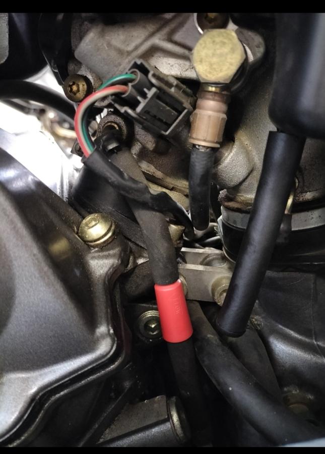

                    Habe am Wochenende auf Verdacht das Rückschlagventil meiner ME kontrolliert. Verbaut ist ein MPL Nehmer bzgl. weniger Handkraft, jedoch hatte ich schon teilweise ein Kupplungsrutschen bei höheren Drehzahlen festgestellt. (Öl wird penibel genau das richtige verwendet!)
                    Tja, leider war bei mir noch immer das erste «rote, böse» Ventil verbaut – und dieses lässt auch mittlerweile in beide Richtungen Druck durch.
                    Somit wird das ganze jetzt durch ein neueres Industrie- Ventil getauscht.
Ansichten: 257
Größe: 68,2 KB
                    Interessant bei der ganzen Sache war auch die Funktionsweise des PPC korrekt zu verstehen - speziell bei unterschiedlichen Fahrzuständen. Wen’s interessiert, hier eine italienische Seite (einfach den Übersetzer reinhauen):
                    Aprilia Caponord ETV1000 PPC Antihopping-Kupplung | Moto-Abruzzen (moto-abruzzo.net)

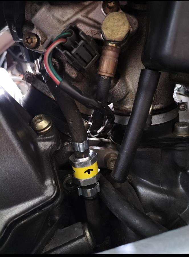

                    • ...und getauscht...
Ansichten: 179
Größe: 62,8 KB
                      • Hast du nen link zu einer Bezugsquelle? Schaut schon etwas wertiger aus das neue Teil.
                        Grüße aus Hessen
                        RSV Mille R
                        RSV Mille Haga 277/300
                        XJR 1300
                        • Ich hab eins von meiner Firma - Hersteller leider unbekannt.
                          Ich habe erst eines aus Amazon bestellt - dieses war aber mit einer einfachen Gummimembran aufgebaut. Dies hat aber beim Funktionstest einen Flattereffekt.
                          Das aktuelle hat eine aufwändigere Innerei - mit Käfig, Feder und Membran. Dies scheint mir zuverlässiger und hat den Flattereffekt nicht wie das "billige".
                          Es gibt schon einige Beiträge und auch positive Langzeittests mit Ventilen, schau mal hier Rückschlagventil des Kupplungs-servo ( Pneumatic Power Clutch / PPC) hinüber - aprilia RSV Community (apriliaforum.net)
                          Da wird das hier verwendet:
                          Rückschlagventil VAICO V10-2108 für Audi, Seat, Skoda (motointegrator.de)
                          Wenn Du den Wechsel vorhast, empfehle ich Dir Zwecks Dichtigkeit auch entsprechend korrekte Schellen/Briden zu verwenden (und das Werkzeug dazu).​
