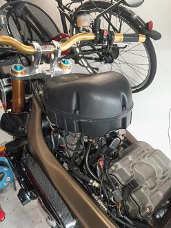

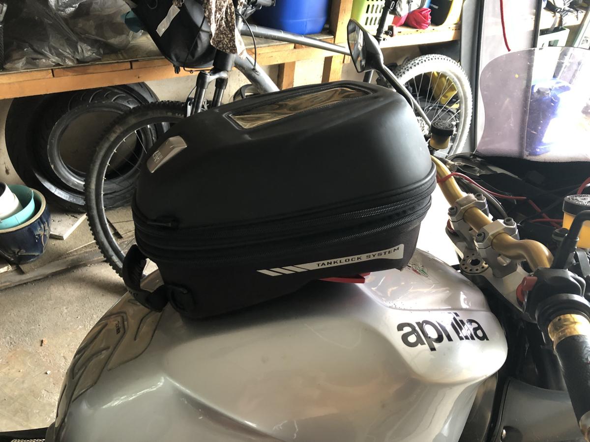

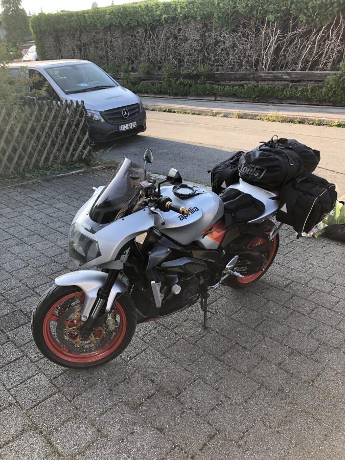

        • Nach zwei Jahren krankheitsbedingter Pause steht morgen die erste Tour an
          Es geht zum Red Bull Ring zur MotoGP.

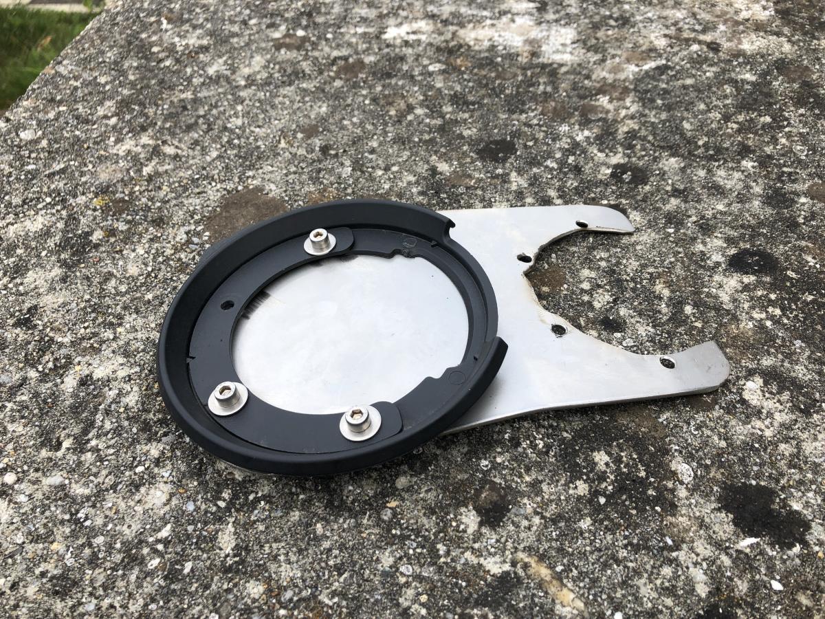

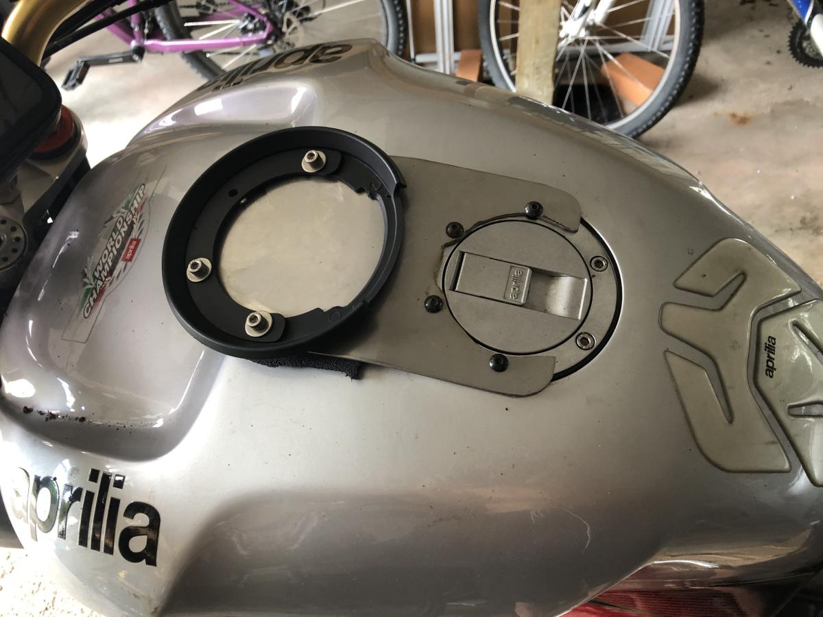

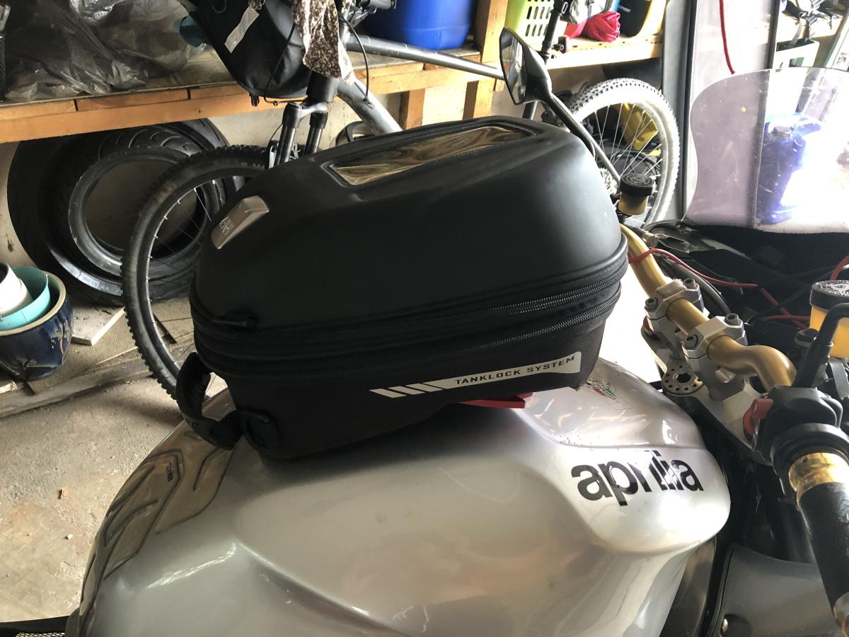

          Habe Tanklock Rucksack montiert, dazu schon zuvor den Halter angefertigt.
          Dann Gepäckträger montiert, Ölwechsel mit Filter gemacht, Kette geschmiert
          und Gepäck angebracht. Um 06:00 gehts los.

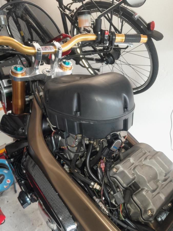

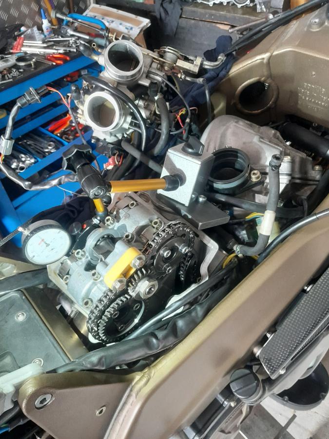

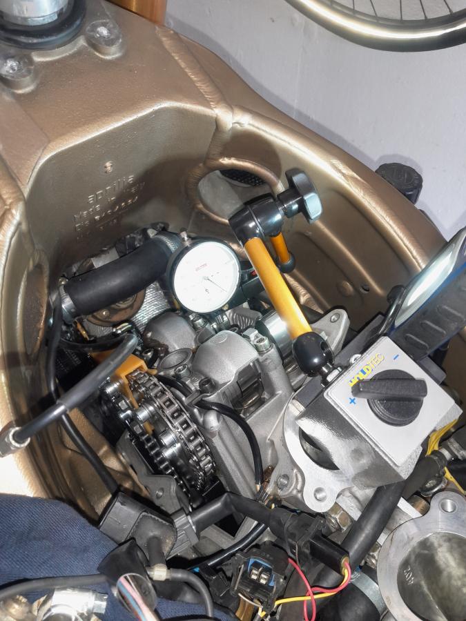

                  • Steuerzeiten eingestellt Klicke auf die Grafik für eine vergrößerte Ansicht
Ansichten: 354
Größe: 111,8 KB
ID: 18875 Klicke auf die Grafik für eine vergrößerte Ansicht

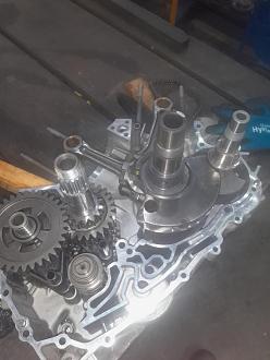

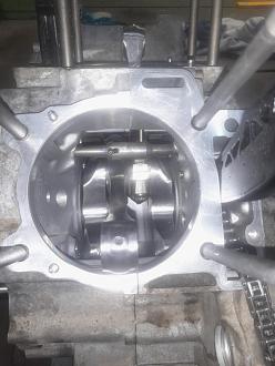

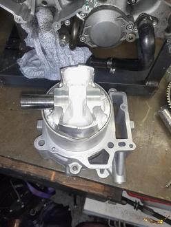

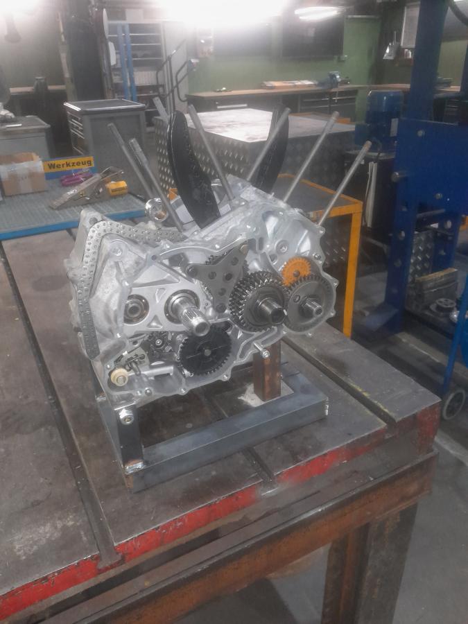

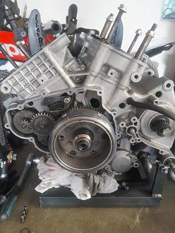

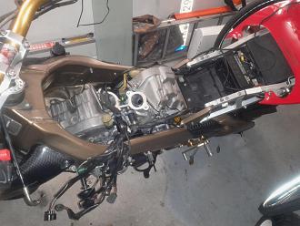

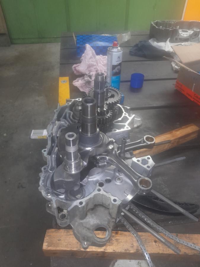

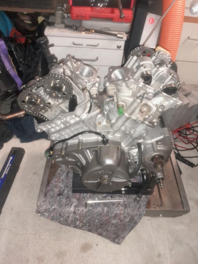

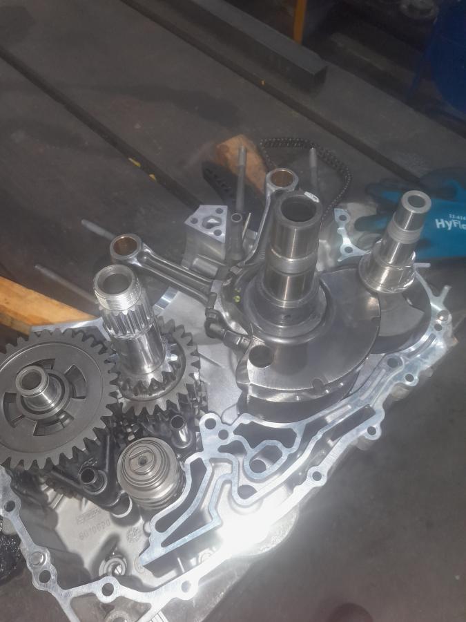

                    • Rennmotor gebaut Klicke auf die Grafik für eine vergrößerte Ansicht
Ansichten: 263
Größe: 62,0 KB
ID: 19126 Klicke auf die Grafik für eine vergrößerte Ansicht

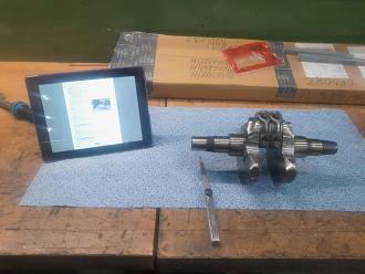

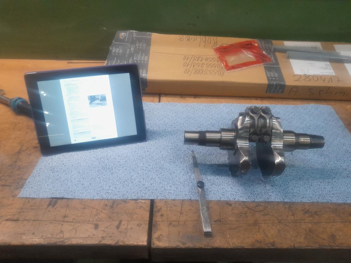

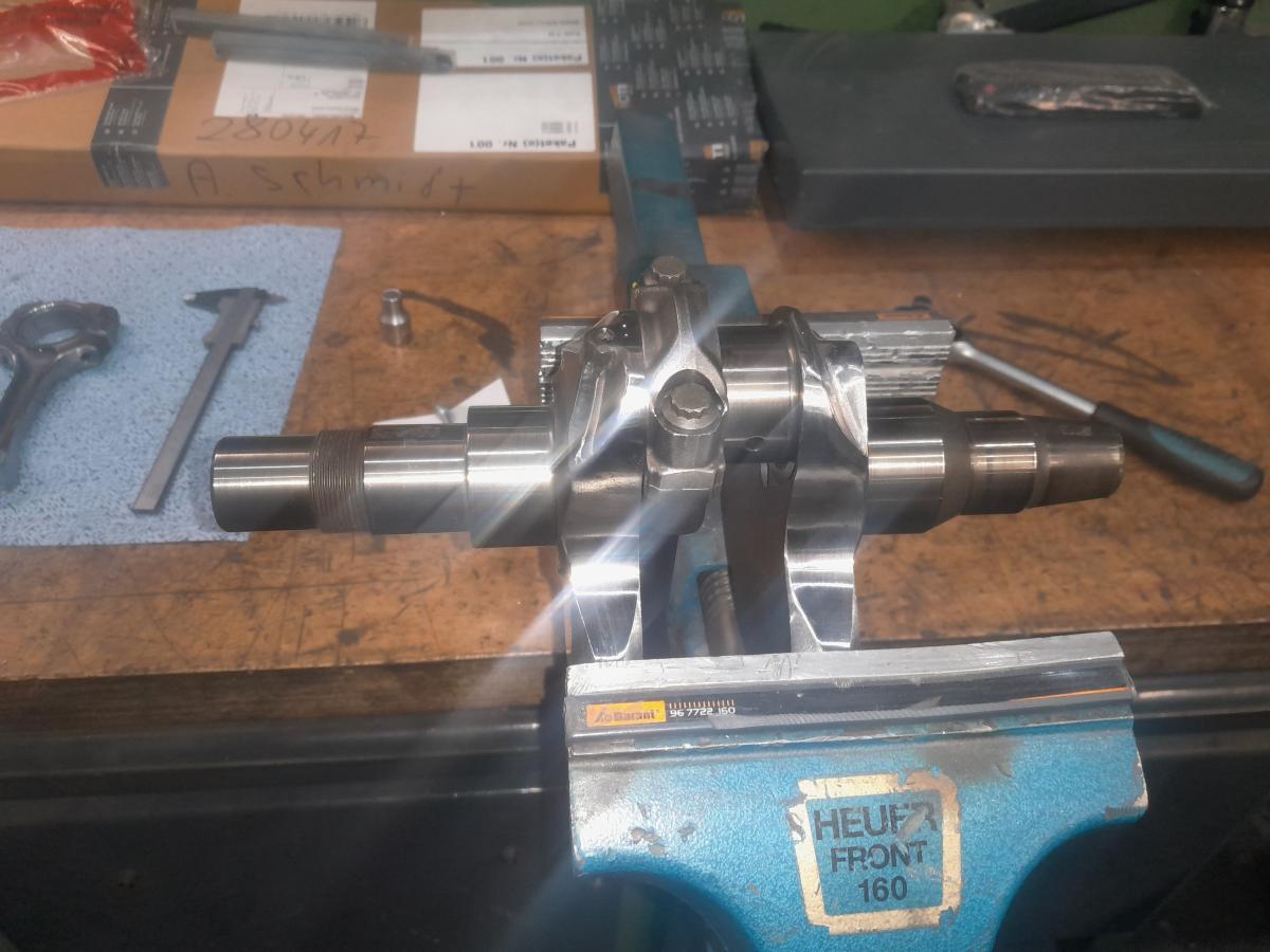

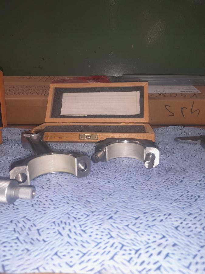

                      • Wenn, dann musst du auch die schönen Bilder von der Kurbelwelle und den neuen Gleitlagern einstellen ..die waren so schwer zu besorgen, da muss ein Bild her

ID: 19138 Lagerschalen an der Kurbelwelle auch gewechselt.
                            Schöne Arbeit! :-) & nächstes Mal die Linse putzen

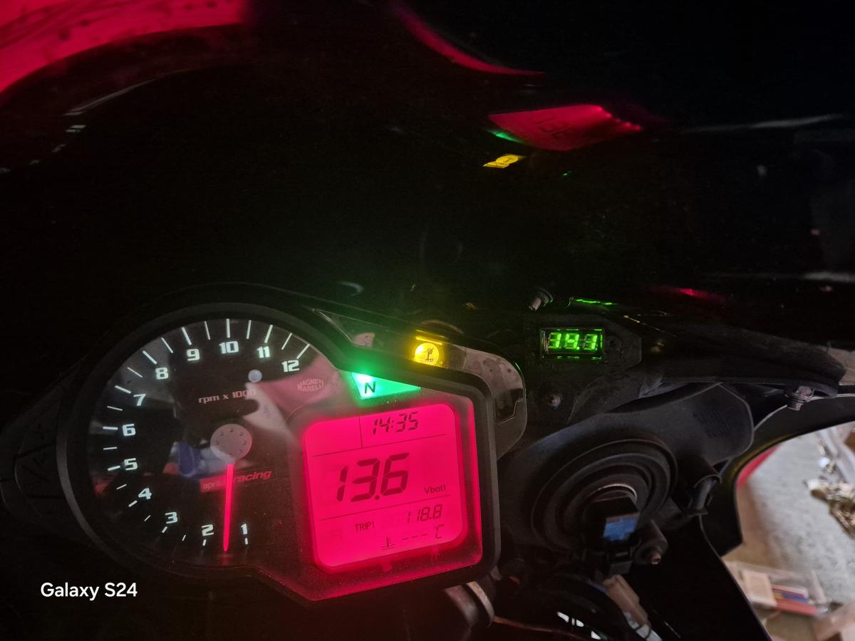

                        • Ein Voltmeter an die Zündung geklemmt. Klicke auf die Grafik für eine vergrößerte Ansicht
Ansichten: 280
Größe: 74,2 KB

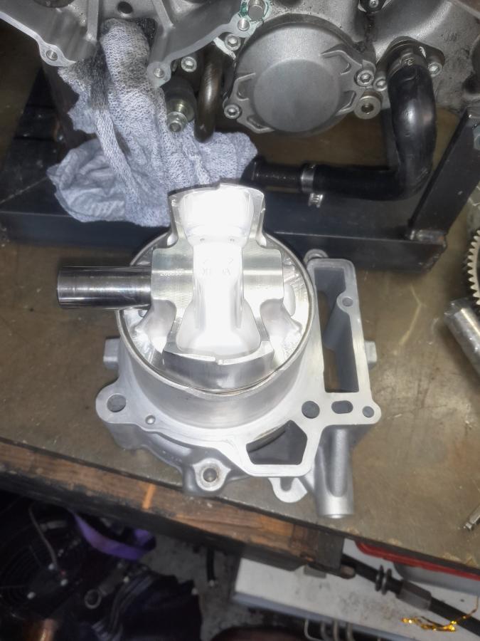

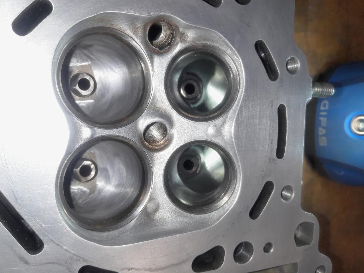

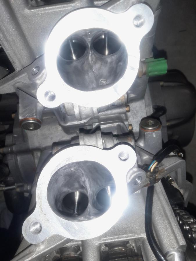

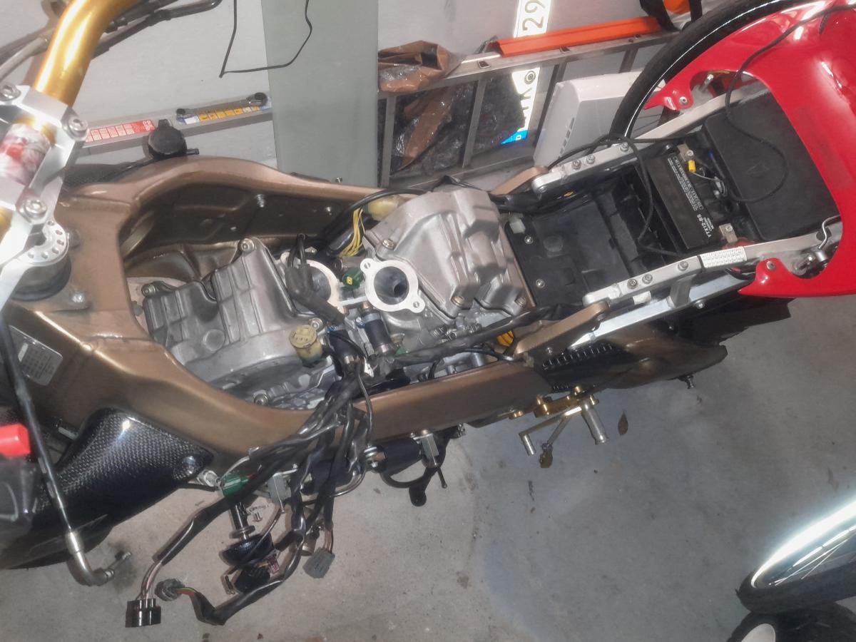

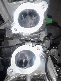

                          • ​ Am Wochenende mal angefangen die Köpfe für meinen Rennmotor zu bearbeiten. Natürlich habe ich @Krulle´s Kommentar aufgegriffen und die Ventilführungen so gelassen dass diese Ihren Dienst erfüllen können. Bilder von den fertigen Kopf folgen

ID: 19520 Ich habe mal einen Bigbore mit gemachten Köpfen montiert. Mal sehen wie sie jetzt läuft. Alles selbst gemacht.
