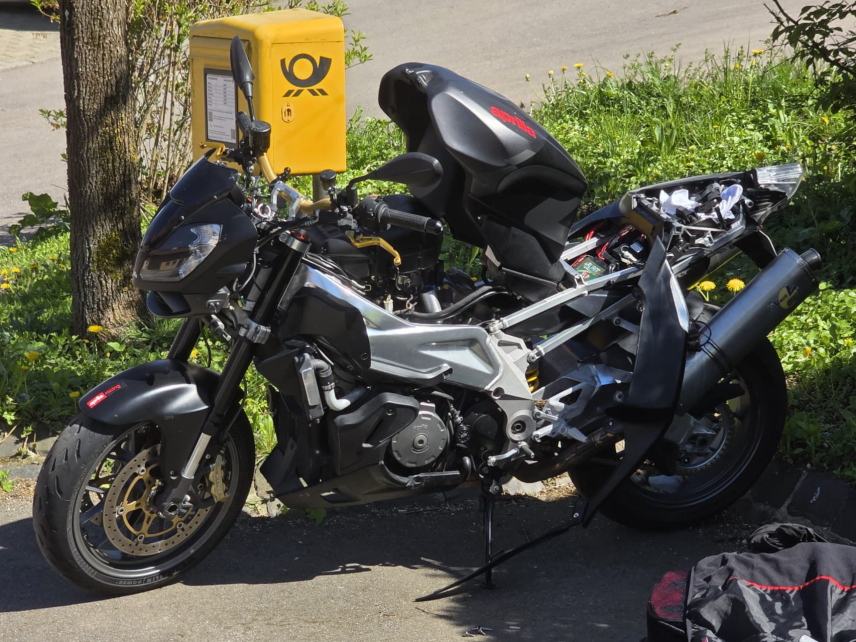

        Letzten Endes also Sicherungen überprüft und trotz Unauffälligkeit gegen neue Sicherungen getauscht, die beiden Relais untereinander getauscht und den Stecker für die Kraftstoffpumpe und den Füllstandssensor untereinander getauscht - nichts. Pumpe will nicht. Also meinen Vater angerufen, um mich abzuholen. Mit dem Multimeter durchgemessen und herausgefunden, wie ich aber schon vermutet habe, dass die Problematik irgendwo im Tank oder auf dem Weg durch den Tankboden liegen muss.
        Aber nach Hause, recherchiert und anschließend meinen Kumpel angerufen, um abends noch das Motorrad zurückzuholen.

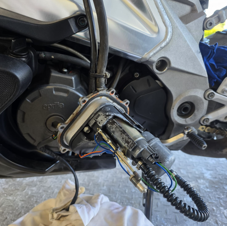

        Zuhause wurde dann das Benzin abgesaugt und die Pumpeneinheit aus dem Tankboden entfernt:

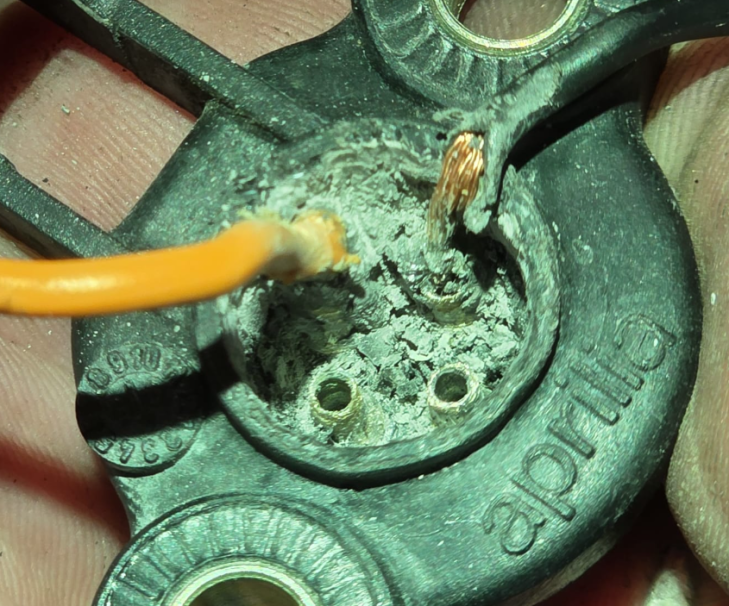

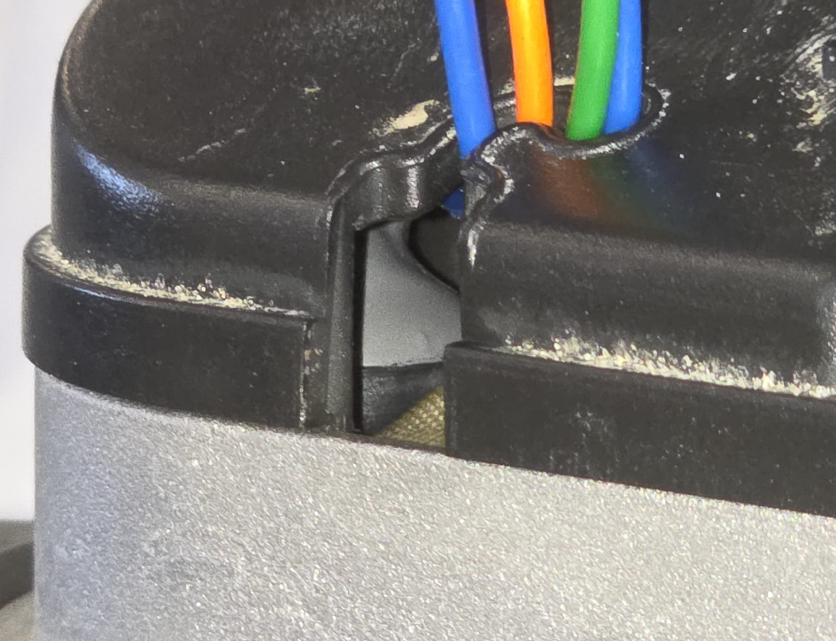

        Die Kabeldurchführung ausgebaut und mal unter die Lupe genommen:
Ansichten: 96
Größe: 933,2 KB
        Unschwer zu erkennen sind die Risse der Kabeldurchführung, die auf der Innenseite des Tanks liegen (also dem Benzin ausgesetzt sind). Also Die Kabel durchgemessen und überraschenderweise haben wir überall Durchgang mit ca. 0,2 Ohm (also alles bestens). An den Kabeln etwas rumgewackelt, gezogen und gedrückt und Zack, kein Durchgang mehr am grünen Kabel. Das grüne Kabel ist im übrigen für die Benzinpumpe. Geschlussfolgert haben wir, dass es kein Kabelbruch ist, sondern eine kalte Lötstelle am Übergang von innerem Kabel zu äußerem Kabel.

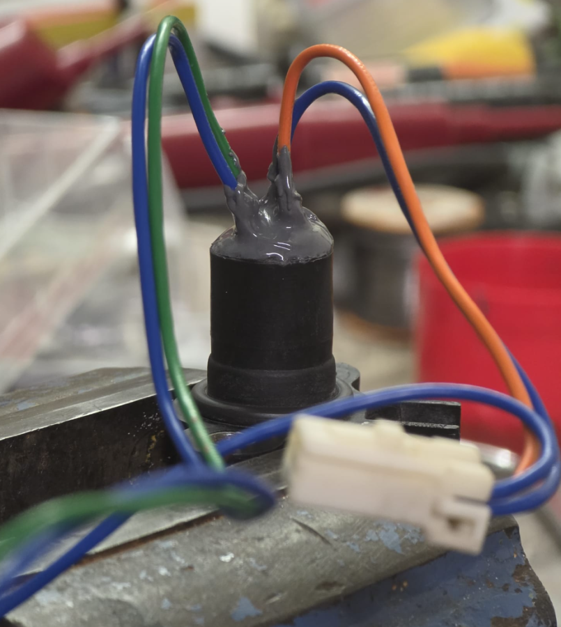

        Ergebnis war, dass die Seite mit dem gerissenen Harz (Tankinnenseite​​) keine defekten Lötstellen hatte (die Seite mit zwei blauen Kabeln), sondern alles bombenfest saß.
        Die andere Seite hingegen (mit dem schwarzen Kabel) ist die Außenseite, die aus dem Tank unten rauskommt und in Richtung Stecker bei der Batterie geht. Und hier wurde es interessant. Das grüne Kabel habe ich vorsichtig befreit vom Harz und nachdem ich tief genug herumgefräst habe, ist das grüne Kabel einfach aus der "Lötstelle" (der Hülse, die im inneren zu sehen ist) herausgefallen. Es bestand also keine stoffschlüssige Verbindung mehr, sondern nur noch Formschluss durch das Harz.
        Wenn nun die Maschine also warmgefahren wird und unter dem Tank diese Kabeldurchführung so langsam warm wird, dehnt sich Harz, Kunststoff und Kabel unterschiedlich aus - es kam voraussichtlich zur Trennung dieser Hülse und dem Kabel mit Lötzinn - Trennung ist gleichbedeutend mit "Pumpe kriegt keinen Strom".
        Da ich nach dem Ergebnis nicht nur bei dem grünen Kabel einen Defekt vermutete, habe ich alle anderen Kabel freigelegt. Sieht etwas wild aus, aber alle Kabel (bis auf das schwarze) vielen von allein raus, das schwarze hat einen vorsichtigen Zug von meiner zarten Hand gebraucht und fiel auch ab. Also meines Erachtens nach handelt es sich hierbei nicht gerade um die besten Lötungen, aber als Laie ist das einfach gesagt. Mein Vater und ich löten die Kabel neu an die entsprechende Stelle.
        Die "gesunde" Seite, die innerhalb des Tanks liegt, habe ich bereits mit 2K gefüllt:
Ansichten: 97
Größe: 758,1 KB
        Dabei handelt es sich um JB Weld Classic. Die Füllung wurde mit Absicht etwas höher gesetzt, aber voraussichtlich muss ich nach dem Aushärten oben an den Kabeln noch ein klein wenig entfernen, damit diese sauber unter die Benzinpumpe passen. Die zweite Seite mit den defekten Kabeln werde ich wie gesagt heute Löten und dann verkleben. Bei JB Weld ist etwas nervig, dass es von Hand angemischt werden muss und dass es sich dabei um eine eher zähe Paste handelt und nicht um ein extrem fließfähiges Produkt. Daher habe ich mit ca. 45-50°C den Kunststoff und das JB Weld erhitzt und dann eine dünnere Masse gehabt, die besser in all die Ritzen, Oberflächenrauheit, in und um die Hülsen und Litzen und Kabel etc. gekrochen ist.
        JB Weld ist zwar Benzinresistent, aber nicht Ethanolresistent. Außerdem geht JB Weld keine stoffschlüssige Verbindung mit diversen Kunststoffen ein. Da ich nicht weiß, um welchen Kunststoff es sich bei dieser Durchführung handelt, bin ich mal gespannt, wie gut das hebt. Die aufgerauten Innenseiten etc. sollten aber eine gute Basis bilden. ​
        In zwei Tagen lege ich das Teil noch zum Tempern in den Ofen, wenn die zweite Seite dann auch ausgehärtet ist. Durch das Tempern sollte die Vernetzung innerhalb des JB Weld so dicht sein, dass es auch gegen Benzin, Hitze und Reste von Ethanol lange beständig bleiben sollte. Im Übrigen werde ich erst mal nur noch Aral Ultimate 102 tanken, da es keinen Bioethanol enthält und statt normalem Ethanol einen Esther enthält, sodass keine chemischen Inhaltsstoffe die JB Weld Lösung angreifen dürfte.

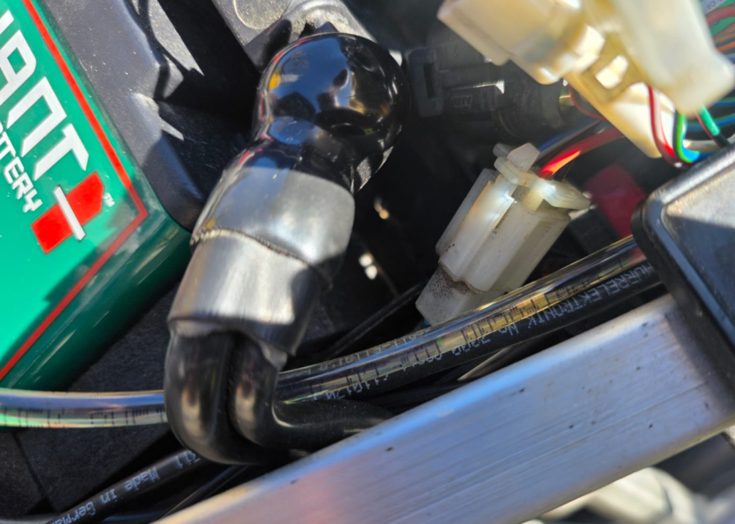

          Habe nur ein Foto von der rechten Seite. Das Ende des Schlauchs habe ich mit einer Schraube mit abgeschliffenem Gewinde verstopft.
          Auf der gegenüberliegenden Seite habe ich ein Messing-T-Stück zwischen Benzindruckregler-Schlauch und dem Anschluss an der Drosselklappeneinheit gesteckt und das freie Ende mit Schlauch versehen, der ebenfalls eine gewindelose Schraube als Stopfen hat.
          Wenn der Benzinpumpensatz verbaut ist und alles wieder verschlossen ist, wird natürlich wieder getestet. Wenn die Maschine dann dicht ist und läuft, werde ich mal zum Aprilia-Fuzzi fahren.

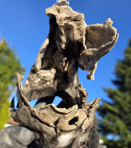

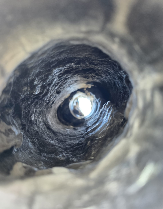

                                Die restliche Zeit am Abend habe ich genutzt, um meine LeoVince mal unter die Lupe zu nehmen. Da ich die Töpfe keine 50 km letzten Sommer gefahren bin, habe ich diese nun testen können und wie bereits erwähnt sind die zu laut. 103 dB mit einem rudimentären dB-Messgerät von eBay. Aber selbst wenn die +- 1dB Toleranz nicht eingehalten werden, ist das deutlich zu laut. Also aufgebohrt und nachgesehen. Der linke Endtopf war nicht mehr sauber gedämmt.
Ansichten: 85
Größe: 413,0 KB
                                Schön zu erkennen an dem Bild ist der eigentliche Siebrohrdurchmesser (so groß wie die runde Öffnung in der Mitte des Bildes) und den tatsächlichen Durchmesser.
                                Diesen habe ich neu gestopft und zusammengeschoben, aber noch nicht vernietet, da die Embleme von LeoVince noch blank gemacht werden.

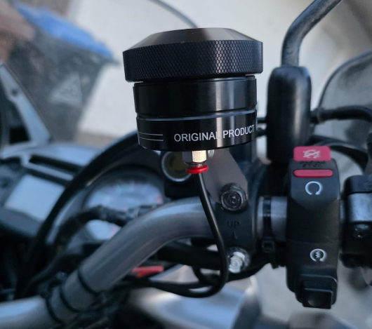

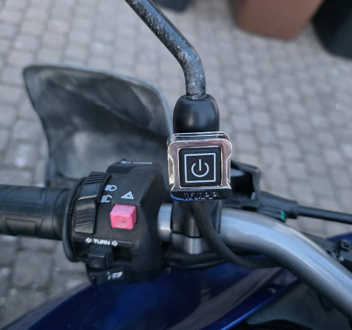

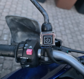

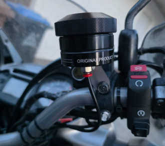

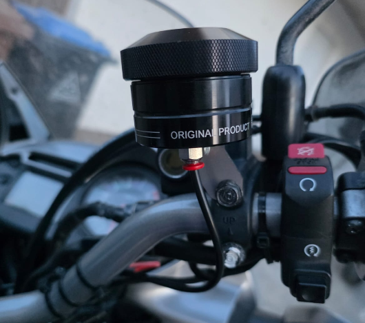

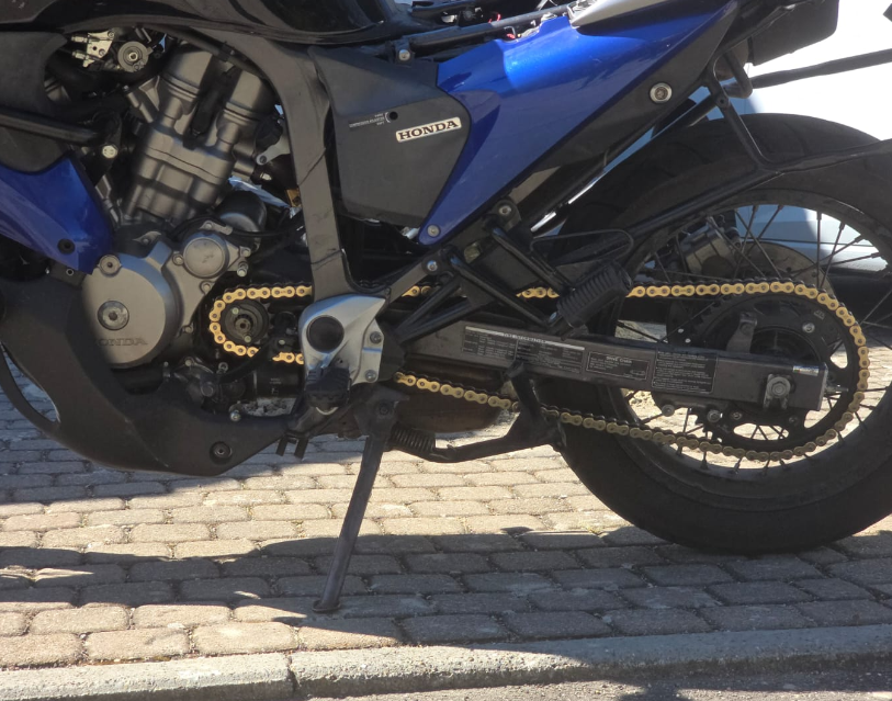

                                Dann kam mein Bruder mit meiner alten Transalp und hat natürlich auch ein bisschen Fürsorge erhalten:
                                Neuer Kettensatz, Griffheizung, Kettenöler (diesmal der Cobrra von Louis) und frische Schmiere.
