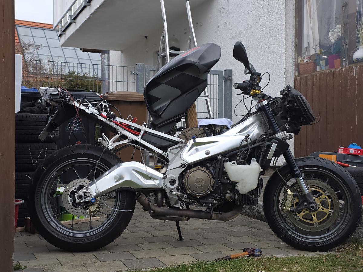

über die kommenden Wochen werden einige Probleme meiner Tuono (2007) mit 41.000 km angegangen.
Neben Unterdruckschläuchen aus Silikon und komplett rissigen Ansaugstutzen wird die Ansaugseite auf Vordermann gebracht. Dabei ist mir aufgefallen, dass ich im Luftfilterkasten an allen Flächen feinen Staub vorgefunden habe. Das ist suboptimal. Auch die Drosselklappen sind mit einem feinen Nebel aus Öl und Schmutz benetzt gewesen. Die Einlassventile sahen von oben durch die Ansaugstutzen (ist etwas schlecht zu sehen, da weit weg) dreckig aus - ein grauschwarzer, dünnkrustiger Rückstand vom Rand bis zur Hälfte der Ventilfläche (ging also nicht bis zum Schaft). Grundsätzlich gehe ich hier von festgebackenem Öl aus der KGE aus, eventuell noch Sprit-Rückstände. Dennoch fühlt es sich nicht gut an, Staub/Dreck im Ansaugbereich zu haben.
Kennt das jemand so von euch?
Die ganzen Masse- und Starterkabel (inkl. Starterrelais) werden neu gemacht (schwanke noch zwischen 2x16mm² und 1x 16mm²).

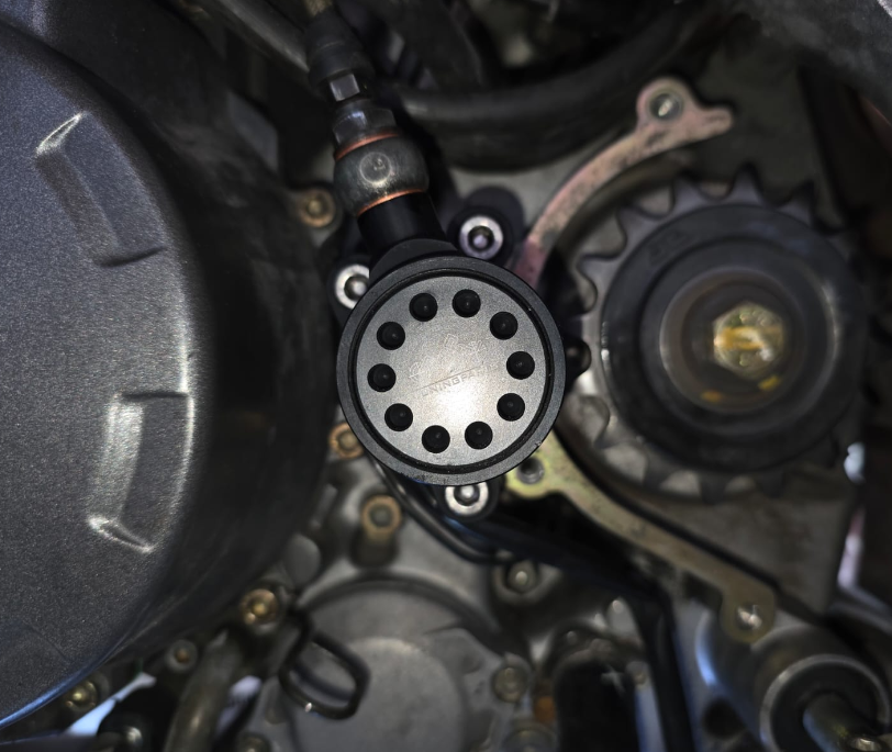

Außerdem kommt ein Kettenöler inkl. Griffheizung von CLS (Evo) mit Connect-Modul.
Dazu gönne ich ihr noch eine Aliant YLP14.
Neues Ritzel/Kettenblatt inkl. Kette. Evtl. gehe ich noch auf ein größeres Kettenblatt, da die Standart-Übersetzung bei engen Spitzkehren in den Bergen (die ich oft besuche) leider nicht ganz so geil sind. Da wäre ein 42er Blatt wohl besser. Mit dem Ritzel will ich nicht kleiner werden, da ja der Schwingenschutz etwas mehr darunter leidet.
Zusätzlich kommt noch ein MPL Nehmerzylinder für die Kupplung, neue Flüssigkeiten + Entlüften der Kupplungs- und Bremsanlage.
Dabei ist mir aufgefallen, dass mein Ausgleichsbehälter für Kühlflüssigkeit komplett leer ist - als ich mit ihr gefahren bin, war genug Flüssigkeit drin. Die wird jedenfalls auch erneuert. Würde ein G12+ nehmen, muss ja Silikat- und Nitritfreie Flüssigkeit sein.
Dann werden die LeoVince-SBK-Dämpfer neu gestopft, montiert und mit einer Map2 kombiniert. Eventuell würde ich das Volumen unter dem Tank ebenfalls für einen offenen Luftfilterkasten mitnutzen - dafür brauche ich aber noch eine Dichtlippe und muss die Tankunterseite glätten.
Danach wird noch die Drosselklappensynchronisation durchgeführt. CO kann ich aber nicht prüfen. Hat es hierfür jemanden auf der schwäbischen Alb? Ulm, Heidenheim, Aalen, Ellwangen, Göppingen oder Günzburg/Augsburg, der mir da in ein paar Wochen behilflich sein kann und will?
Meine Felgen werden noch gepulvert (nur anthrazit, ich mags zurückhaltend) und ein Seitenständer der Fireblade, dann sollte die kleine Italienerin wieder fit sein.
Habt ihr noch Tipps und Ideen, wenn ich sowieso schon dabei bin, alles auseinanderzunehmen?
Werde euch hier auf dem Laufenden halten.
