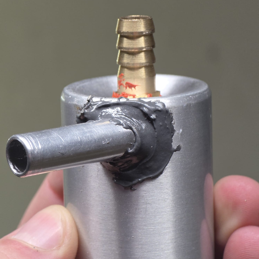

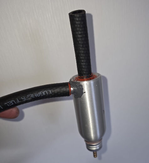

    Die Oil-Catch-Can wurde fertig gemacht. Ein Rohr wurde tangential seitlich eingeklebt als Zuführung der KGE, eine Messingschlauchtülle wurde als Auslass eingeklebt und von innen mit einem Steigrohr versehen. Dieses Steigrohr ist mit V2A-Netz umwickelt, das die im Zyklon geführte Luft vom Öl leicht befreit. Zwischen Boden und Steigrohreingang ist zusätzlich noch Edelstahlwolle.
    Am Boden selbst wurde noch ein kleiner Fitting eingepasst, der mit einem durchsichtigen Schlauch versehen wird, der mit den anderen Schläuchen neben dem Kupplungsnehmerzylinder bis zum Bugspoiler führt. Dadurch sehe ich, wie viel Öl sich sammelt und wann ich was ablassen sollte.
    Eingebaut wird die Catch-Can heute.

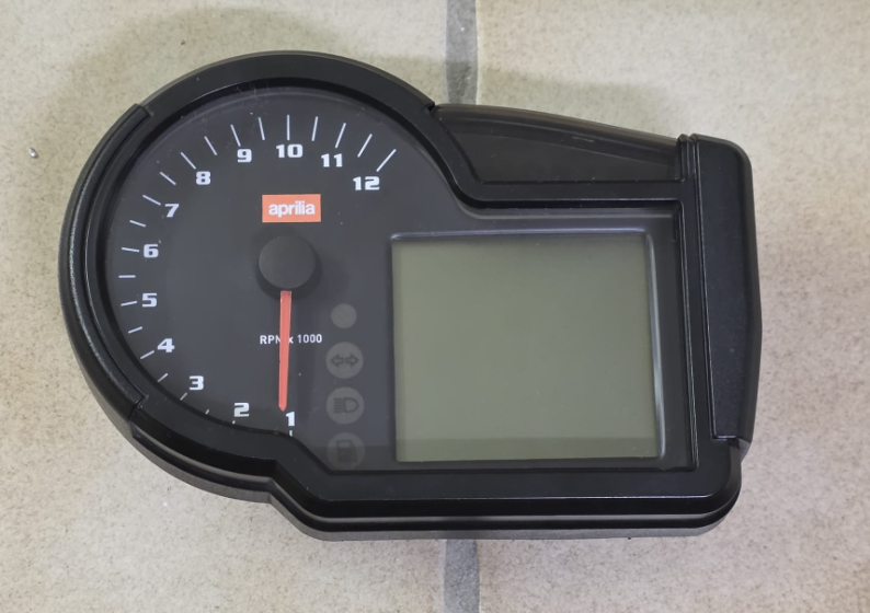

    Soweit, so gut. Tacho geht, das Glas sieht aber nicht mehr schön aus. Die letzten Jahre wurde das in Mitleidenschaft gezogen und kriegt von mir noch ne Politur. Dann wird das Gehäuse fein verklebt und gegen Flüssigkeitseintritt abgedichtet.

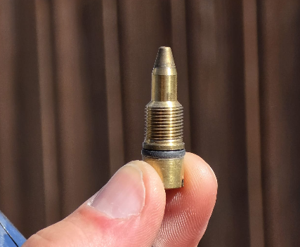

      Mir ist aufgefallen, dass die Bypassschraube des vorderen Zylinders nahezu ganz geschlossen ist (war nur ne viertel Umdrehung offen), der hintere war zwei Umdrehungen offen. Also beide zu, dann auf 1,5 Umdrehungen gedreht und nochmal probiert - nahezu keine Veränderung. Feinjustage mit Carbtune (Synchrontester) kommt nächste Woche.

        Hintere schraube bleibt üblicherweise zu. Korrekturen nur über die vordere schraube.

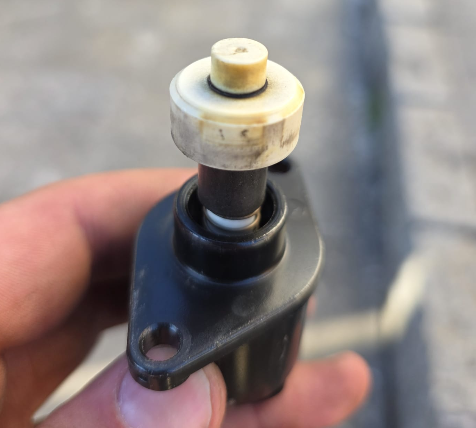

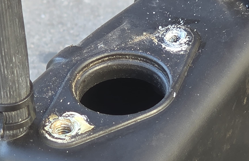

                Außerdem habe ich den Stepper-Motor ausgebaut, um die Dichtflächen zu reinigen (da ebenfalls ziemlich dreckig). Dabei ist mir aufgefallen, dass der Stepper-Motor mit gefühlt zehn Tropfen Loctite pro Schraube richtig fest saß und sich kaum rausschrauben ließ.
                Dazu die Frage: Wenn ich den neu machen will, finde ich von Magneti Marelli viele Stepper-Motoren mit gleichem Gehäuse, aber anderer "Spitze". Hat da jemand Erfahrungen gemacht, ob die austauschbar ist gegen die alte Dichtfläche? Wird ja sicher bei gleichem Gehäuse auch der gleiche Aufbau innen sein - Kunststoff-Schneckentrieb, nur eben eine andere Dichtfläche, je nach Modell. Außerdem waren die Dichtringe so porös, dass sie mir in der Hand zerfallen sind - die müssen sowieso neu gemacht werden. Daher die Überlegung, nicht pro Forma den ganzen Stepper auszutauschen.
                Klicke auf die Grafik für eine vergrößerte Ansicht  Name: image.png Ansichten: 0 Größe: 189,4 KB ID: 22790Klicke auf die Grafik für eine vergrößerte Ansicht  Name: image.png Ansichten: 0 Größe: 539,1 KB ID: 22791​​

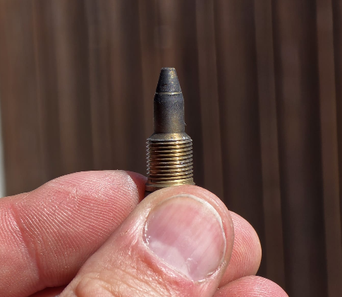

                Die Bypass-Schrauben habe ich mal rausgedreht. Die Schraube des vorderen Zylinders war blitzeblank (der war ja auch nahezu geschlossen), während die hintere Bypass-Schraube verrußt war. Müsste ja von der KGE kommen und der Kombination aus Temperatur und Backfires. Alles in allem vermutlich kein Problem, hoffe ich.
                Klicke auf die Grafik für eine vergrößerte Ansicht  Name: image.png Ansichten: 0 Größe: 176,4 KB ID: 22793Klicke auf die Grafik für eine vergrößerte Ansicht  Name: image.png Ansichten: 0 Größe: 206,4 KB ID: 22792

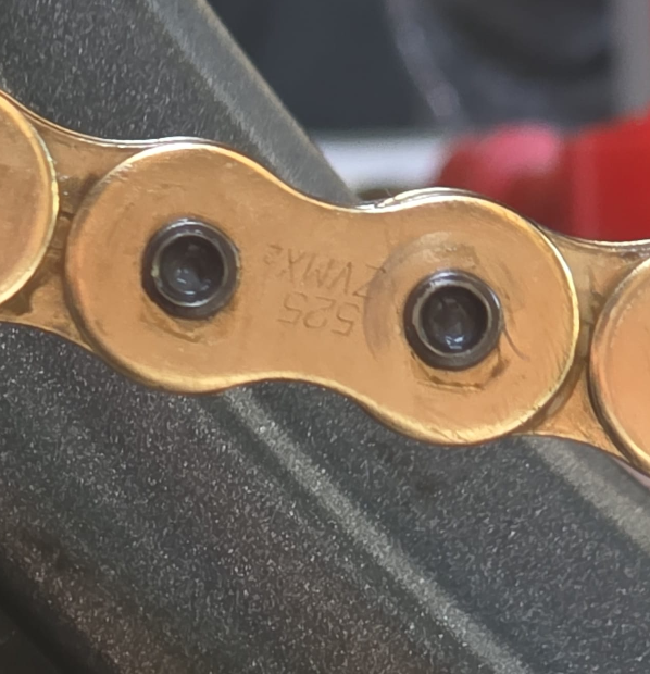

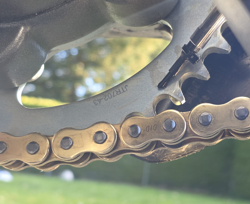

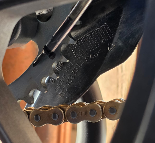

                Ansonsten wurden noch eine neue Kette und ein nun doch anderes Kettenblatt verbaut. Bin auf 16/43 mit einer 108er Kette gegangen. Kette vernieten ging super​. Spannen und anschließend Ausrichten mit Laser hat auch wunderbar funktioniert.
                ​​Klicke auf die Grafik für eine vergrößerte Ansicht  Name: image.png Ansichten: 0 Größe: 281,7 KB ID: 22794Klicke auf die Grafik für eine vergrößerte Ansicht  Name: image.png Ansichten: 0 Größe: 406,5 KB ID: 22795Klicke auf die Grafik für eine vergrößerte Ansicht  Name: image.png Ansichten: 0 Größe: 424,3 KB ID: 22796
                Einzig meine Kettenölerdüse sitzt noch nicht gut - der Anlaufpunkt ist zu weit oben - da muss ich den Schlauch noch etwas nachziehen. Ist bei der Tuono-Achse etwas schwierig mit Platz und Co., sollte aber die Tage auch noch gemacht werden.​

                Der Tacho bzw. das Klarglas wurden noch poliert, davon habe ich aber keine Bilder. Die Oberfläche wurde mit einem SiO²-Keramikbeschichtungsspray veredelt, da perlt nun Wasser einfach ab. morgen kommt da noch etwas Kleber ran und dann ist der Tacho endlich wasserdicht (und atmungsaktiv - danke GEOX). ​Fußrasten fehlen noch, die hat mein Kumpel beim Glasperlenstrahlen... waren vom Vorbesitzer schön mit ein paar Litern Spraydosen-Farbe vollgesaut.

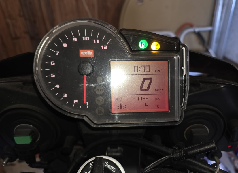

                  gestern gings weiter. Tacho ist wieder verklebt, Scheibe wurde etwas poliert (außen) - die Mikrokratzer sind raus, die Oberfläche ist beschichtet und wasserabweisend, dank Dirko HT ist alles wasserdicht verklebt und die Gore-Tex-Membran ist montiert. Luft/Wasserdampf geht durch (man merkt es beim vorsichtigen reinpusten deutlich), Wasser bleibt draußen.

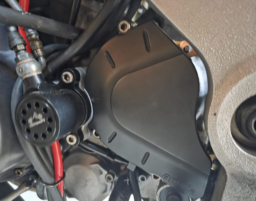

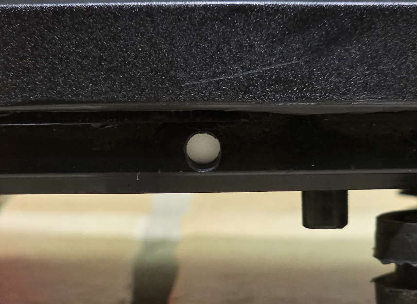

                  ​Ritzelabdeckung wurde geputzt und montiert sowie der Ölabscheider-Ablassschlauch (rot) wurde verlegt.​ Der hätte rot transparent sein sollen, ist aber nicht mal opak. Dementsprechend etwas enttäuscht, aber bei 4 Euro nicht so dramatisch - wird noch (irgendwann nächsten Winter) ausgetauscht.

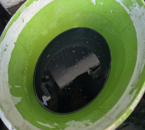

                  Außerdem habe ich mal Kühlwasser abgelassen (war nicht hellblau, sondern verdammt dunkel, auch wenn im Eimer die Plörre noch dunkler aussieht. Habe dann nachgefüllt mit destilliertem Wasser - heute lasse ich die Kiste etwas Laufen, bis das Thermostat aufmacht. Dann wird der gesamte Kreislauf gespült, wieder abgelassen, neu befüllt und nochmal Laufen gelassen - so lang, bis keine blaue Farbe mehr zu erkennen ist. Dann kommt G12+ rein.

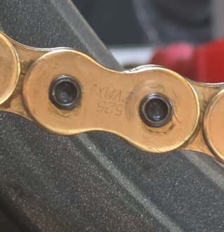

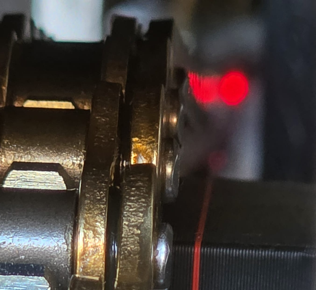

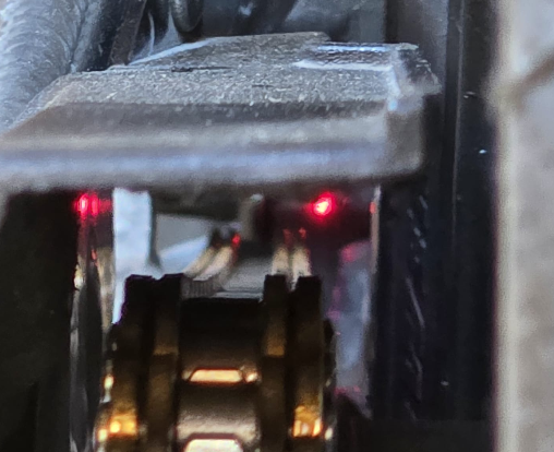

                  Zuletzt wurde gestern der Ölschlauch für den Kettenöler etwas nachgezogen - war eine Fummelei... dafür sitzt die Düse viel näher am Übergang Kettenblatt-Kette und sollte nun sauber schmieren, ohne zu früh abgeschleudert zu werden. Die Kette stelle ich nochmal ein, aktuell ist mein Kettenspiel im Durchhang ohne Fahrerbelastung auf dem Seitenständer bei nur knapp über 2 cm, aber ich will tendenziell eher an die 3 cm ran.
Ansichten: 83
Größe: 723,9 KB
                  Wenn die Kette sauber gespannt wurde, die Hinterachse an entsprechend angezogen wurde, das Kühlwasser getauscht wurde und heute mit Glück doch noch der neue Map-Sensor kommt, bin ich eigentlich mit dem meisten durch. Dann werden"nur" noch "kurz" der vordere und die hintere Drosselklappenbypass synchronisiert und alle Verkleidungsteile angebracht. Also Endspurt.
                  Achja, zu dem vorherigen Post: Der Stepper-Motor scheint der identische Stepper wie in der BMW F800 (bzw. F800 ST) mit Rotax-Zweizylinder zu sein. Die BMW-Nummer ist 7676317 (bzw. alte Nummer 7576317​). Kernbauteil ist der Magneti Marelli 02SM001, die Spitze ("Pintle") ist bei den BMW's identisch mit der Spitze der Tuono, soweit ich weiß. Gibt es oft gebraucht für 25 - 50 € und neu für 80 €. Allerdings kann ich das erst verifizieren, wenn der tatsächlich bei mir vor Ort ist, denn ich habe sicherheitshalber noch einen gebrauchten in gutem Zustand bestellt. Daher (noch) keine Gewähr!
