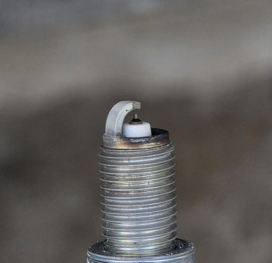

    Habe aus dem Bauch raus mal die Zündkerzen rausgeschraubt, bevor ich die Ventilspiele anpasse.
    Meine beiden Zündkerzen (also sowohl vorne als auch hinten) sehen folgendermaßen aus:
Ansichten: 68
Größe: 537,8 KB
Ansichten: 60
Größe: 517,4 KB
    Die Zündkerzen wirken auf dem Bild unterschiedlich hell/dunkel aufgrund des Hintergrunds, aber Fakt ist, dass beide aussehen wie im oberen Bild. Keine Ablagerungen am Isolator und keine Ablagerungen auf dem Sitz (außer etwas Ruß vom vielen Laufen im Stand in meiner anfänglichen Testphase). Der Bügel oben hat weißliche, fast kristalline Ablagerungen. Für mich sieht das aus wie zu magerer Lauf (und nicht wie vermutet zu fett).
    Hätte ich auch früher prüfen können.

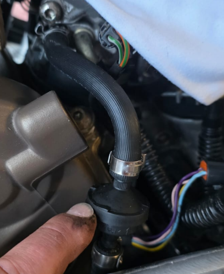

    Also nochmal nachgesehen und die kleinen MAP-Sensor-Schläuche überprüft (Silikon mit 3 mm Wandstärke) - keine Risse, sauber aufgesetzt, mit ordentlichen Schellen auf dem Sitz sind die sicher dicht. Dann die Dichtfläche zwischen Drosselklappe und Luftfilterkasten geprüft. Sieht auf beiden Seiten makellos aus, keine Kratzer oder Risse. Die großen Dichtringe in der Luftfilterbox, die zur Drosselklappe hin abdichten, sehen auch gut aus, haben keine Risse etc.
    Dann habe ich das PPC-Rückschlagventil angesehen (obwohl neu, von Mahle) und auch hier alles gut. Die Schläuche selber haben keine Risse, lediglich an der Stelle, an dem das Ventil reingesteckt wird, sind die oben ca. 1 mm ausgefranst, aber das Rückschlagventil steckt 3 cm drin und ist dermaßen fest, dass ich es kaum als Fehlerquelle wahrnehmen kann.
    Die Ansaugstutzen sind neu und liegen sauber auf, ich überlege aber trotzdem, die nochmal runterzumachen.
    Dann noch die Unterdruckschläuche geprüft, die zum Benzindruckregler gehen und die Schläuche, die ich für die Synchronuhr verlegt habe. Auch diese sind dicht, werde ich aber nochmal komplett entfernen und einmal "Ohne" testen.
    Der Stepper-Motor hat ja die weiße "Spitze", die im Luftfilterkasten zu sehen ist. Der war draußen und ist gereinigt, er macht seine Referrenzfahrt jedes Mal und scheint auch sauber zu regeln. Könnte der O-Ring ein Problem sein? Der war zwar ebenfalls makellos, aber man weiß ja nie. Auch die beiden Kunststoffwellrohre sind dicht, habe aber noch zwei "Neue", die genauso hart sind wie die alten Röhrchen.

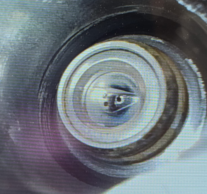

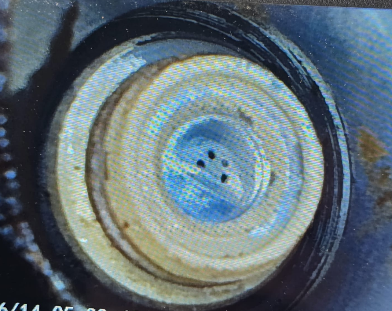

    Zuletzt dachte ich noch an die Einspritzdüsen, daher habe ich die nochmals fotografiert (entschuldigt die Qualität, mein Endoskop ist etwas billig).
    Dabei ist der hintere Zylinder ganz hübsch, zumindest stelle ich mir eine Düse so vor. Die vordere Einspritzdüse hingegen sieht außen rum nicht so gut aus, aber die vier Öffnungen selbst sind aus meiner Sicht in Ordnung.
    Einspritzdüse des hinteren Zylinders (die auf der linken Seite vorne außen sitzt und diagonal zum hinteren Ansaugbereich führt):
Ansichten: 62
Größe: 844,7 KB
    Und die Einspritzdüse des vorderen Zylinders mit merkwürdigen, bräunlichen Ablagerungen:
Ansichten: 59
Größe: 847,9 KB
    Kann noch jemand was dazu sagen, bevor ich jetzt die Ventil-Shims tausche?
    Oder macht es Sinn, dennoch alle Shims ins Sollmaß zu bringen und danach nochmal zu testen (vorderer Zylinder ist das Spiel noch unbekannt).
    LG Dominik​

      Dann habe ich nochmal am hinteren Zylinder nachgesehen und mit mehr Gefühl gearbeitet. Das vor einigen Tagen angegebene Ventilspiel stimmt nicht, ich habe tatsächlich (in korrekter Position) die Einlassventile beide mit 0,14 mm Spiel gemessen und die Auslässe beide "mit Gewalt gerade so" 0,23 mm Spiel gemessen. Selbst wenn es eher 0,22 mm am Auslass wäre, ist das sicher noch nicht so kritisch?
      In Zuge dessen habe ich nochmal nach Schläuchen geguckt und wie erwartet nichts gefunden. Die einzige Idee, die ich habe, ist der O-Ring, der zwischen Stepper-Motor und dem Luftfiltergehäuse sitzt. Dieser scheint mir zu dünn zu sein, jedenfalls habe ich beim Zusammenschieben mal mit dem eingefetteten O-Ring nachgesehen, ob dieser einen Abdruck auf dem Luftfilterkasten hinterlässt. Dies war nicht wirklich der Fall, obwohl ich das ganze nicht näher zusammenschieben konnte. Da dieser aber nur die Luft von außen daran hindert, in die Airbox zu kommen und nicht in den Unterdruckbereich, fällt das ja auch flach als "Problem".
Ansichten: 59
Größe: 695,0 KB
      Ansonsten sieht der Stepper-Motor und die weiße "Spitze" gut aus, keine Riefen, keine Kerben oder Verschmutzungen auf den Flächen. Der Stepper arbeitet auch wie bereits erwähnt.
      So langsam bin ich am Ende meines Lateins. Die Schläuche der PPC könnte ich auch noch tauschen, aber das wäre ebenfalls ins Blaue geraten.

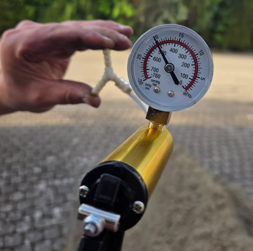

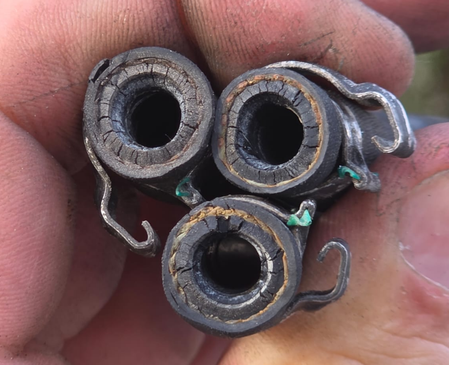

          So, ich war heute noch mit einer Unterdruckpumpe bewaffnet auf der Suche und habe mal so viele Schläuche wie möglich am Unterdrucksystem durchgemessen. Mein Vater hat gepumpt und beobachtet, ob sich an der Messuhr der Druck hält oder davonschleicht. Und tatsächlich haben wir "beim ins Blaue raten" im PPC-System einen schleichenden Verlust entdeckt. Die Membran selber ist dicht. Das neu verbaute Rückschlagventil war dicht. Das Kunststoff-Y-Stück war an sich dicht und in sehr gutem Zustand. Aber die Schläuche selbst waren über die Jahre rissig auf der Innenseite des Gewebes und haben nicht mehr 100 %ig abgedichtet. Wenn ich an den Schläuchen einen Unterdruck von 500 mBar angepumpt habe, ging dieser in 2-3 Sekunden um 100 mBar zurück, also nach 10-15 Sekunden war kein Unterdruck mehr im Schlauch. Die Dinger mussten wohl ausgetauscht werden.
Ansichten: 69
Größe: 1,12 MB
ID: 23038Klicke auf die Grafik für eine vergrößerte Ansicht
Ansichten: 60
Größe: 832,8 KB
          Also neue Gewebeschläuche von Continental verbaut mit passendem Innen-/Außendurchmesser. War ein ganz schönes Stück Arbeit, dieses Y-Stück mit Schläuchen da rauszubekommen (danke an die Clic-Schellen...), aber es hat funktioniert und die neuen Schläuche sind alle mit frischen Einohrschellen versehen. Auch nochmal Unterdruck gezogen und beobachtet - dicht.

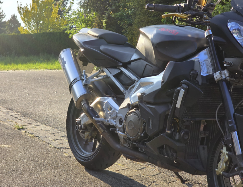

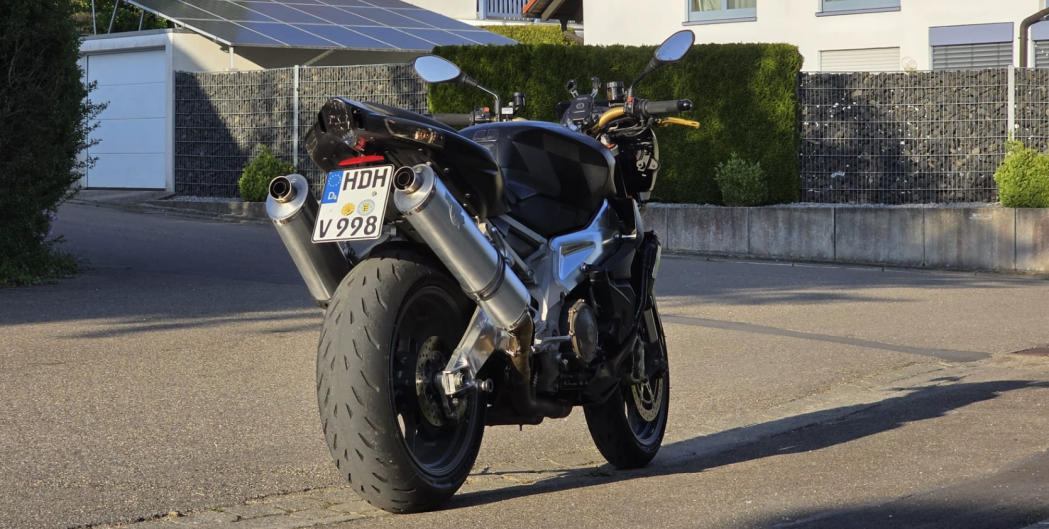

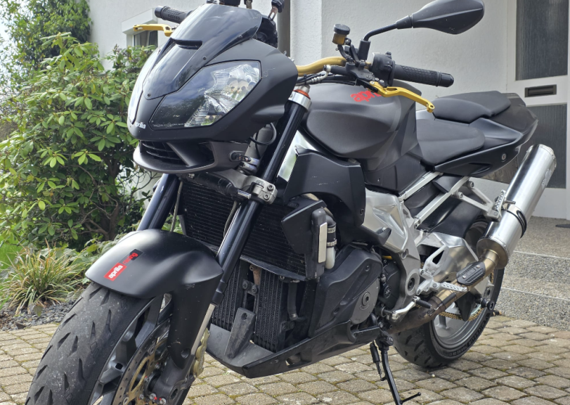

                  nur für die Komplettierung hier noch die Bilder von Auspuff und Co. sowie ein kleiner Bericht:
                  Die ersten 170 km sind am Freitag abgespult worden. Und zwar auffällig unauffällig. Motor läuft rund, drehzahlunabhängig scheint sie sauber am Gas zu hängen, nahezu gar kein Konstantfahrruckeln. Kupplung funktioniert übrigens doch etwas leichter mit dem MPL-Nehmerzylinder. PPC funktioniert (wie zuvor) mittelmäßig, bei Zwischengas und schnellem Einkuppeln sind die Drehzahlunterschiede beim Einkuppeln zwischen Reifengeschwindigkeit und Motordrehzahl nicht sehr hoch, dennoch spürt man das am Hinterrad bei leichter Schräglage schon deutlich. Aber nicht dramatisch.
                  Kettentrieb ist ruhig, Silentritzel erfüllt seinen Zweck. Der Kettenöler ist klasse, aber es landet doch viel auf der Felge. Ist aber wohl dem geschuldet, dass ich erst nach den ersten 100 km mal runtergestellt habe, sodass zum Einlaufen der Kette auch tendenziell sehr viel Öl auf die Kette kam - dementsprechend wurde eben viel abgeschleudert. Die Heizgriffe sind auch super - die Außentemperaturabhängigkeit ist klasse.
                  Auspuffklang ist hervorragend - viel bassiger, knackiger und generell etwas dumpfer als zuvor, aber dennoch sehr laut. Zwar hörbar leiser, als vor dem frisch gedämmten Zustand, aber immer noch "hörbar". Mein Messgerät hat aber bei dem Frequenzband einfach nicht mehr funktioniert und meinte, mein Auspuff hätte 78 dB(A). Musste lachen, als ich das sah, denn gefühlt müsste die Lautstärke eher an 97-99 dB liegen. Mein Kumpel mit der Honda CRF1100 Africa Twin meinte, dass er im Dorf (vor mir fahrend) meine Maschine mehr hört als seine Eigene. Ist also schon etwas laut. Mal sehen.
                  Ansonsten kann ich nichts weiter zu der Maschine sagen. Bin sehr zufrieden und freue mich auf die Saison.
                  Danke nochmal und bis zum nächsten Mal.
