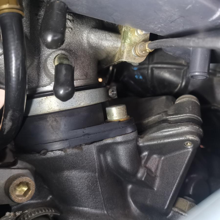

      So, die Fahrt ist abgeschlossen, Öl ist kontrolliert bei laufendem Motor und 200 ml abgesaugt, nun passt es.
      Luftfilterkasten ist sauber.
      Unterhalb des Luftfilterkstens habe ich aber keinen durchsichtigen Schlauch.
      Ansonsten läuft sie super mit dem Evo Titanium Eprom.
      Ich kann gemütlich ohne Ruckeln mit 2500 Umdrehungen dahin tuckeln!
      Besten Dank euch allen!!!

    • #33
      Am Stopfen dort ist normalerweise einen durchsichtigen Schlauch damit man sehen kann ob Wasser in der Wasserfalle steht und dieses dann dort ablaufen kann nach dem entfernen vom Stopfen. Braucht mann wohl kaum wenn mann nicht im Schnee oder strömenden Regen fährt.
      • #34
        Danke Harryx!
        An welchem Stopfen!?
        Am kleinen links, oder rechts an dem Dicken hinter der Standgasschraube?
        Ich fahre nämlich auch wohl bei Regen, ich bin kein Schönwetter Fahrer!
        Zuletzt geändert von Hoogy; 05.08.2022, 19:58.
        • #35
          Am Luftfilter…Wie gesagt da muss schon ordentlich was an angesaugt werden. Eher etwas wenn mann im Winter Richtung Nordkap hinter einem LKW festsitzt
          • #36
            Ah, ok!
            Dann werde ich das so lassen, Danke sehr!!!. Gruß, Hoogy
