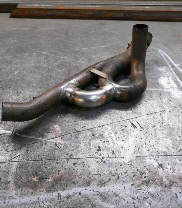

    So, ich habe mir bei Gabro das F255 Eprom bestellt, denn ich habe jemanden gefunden, der mir ein Sammlerrohr macht!
    Er hat sogar noch eins liegen und für einen 100er könnte ich das haben.
    Frage:
    Er würde das modifizierte Sammlerrohr auch gegen mein Titanium Eprom tauschen.
    Würdet ihr das machen, oder wäre das ein schlechter Tausch?
    Gruß, Hoogy
      mit oder ohne Steuergerät ? ;-) Hängt davon ab ob es ordentlich mit Edelstahlrohr gemacht ist. Ein Sammler komplett kostet gerne mal 200 €. Was für einen Diameter haben die Röhren; Stell sonst mal ein Bild hier rein.
      Zuletzt geändert von Harryx; 20.08.2022, 10:32.
  • #47
    Das ist das modifizierte Sammlerrohr.
    Und ich habe ihm geschrieben, wenn dann nur das Eprom mit Kopierschutzsockel, also ohne Steuergerät
    Zuletzt geändert von Hoogy; 20.08.2022, 11:05.
    • #48
      Gerade hin und her geschrieben und der letzte Stand ist, ich soll 100 Euro drauflegen.
      Er kriegt das Eprom ohne Steuergerät und ich einen modifizierten Sammler.
      Er meinte, er verkauft die für 200 Euro!
      • #49
        Mmmh… Ich finde das jetzt kein sauber verarbeiteter Krümmer, zudem kannst du m.M. besser einen mit doppelte Interferenzrohren nehmen.

              Ich habe nun geguckt und das ist der Tuonopit aus dem 2ten link, der hat mir die gleichen Fotos über ebay-kleinanzeigen geschickt!!!
