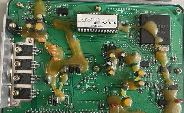

    Ich habe eine 2002 RP und möchte wissen, ob ich ein Titanium Eprom einbauen kann, wo Modell 2001 drauf steht!

    Hi Hoogy,
    es gibt einige verschiedene "Titanium" chips. Nicht alle sind gut. Du brauchst auch den Kopierschutzsockel zum Titanium eprom.
    Kannst Du ein Bild machen, dann kann man es leichter identifizieren?

        Passt das?

          Hi Hoogy,
          blöd, genau bei dem Chip bin ich mir nicht sicher, ob der für den Motor mit den kleinen oder großen Ventilen war. Problem ist wegen den USA Versionen dieses Chips. In den USA wurden die Mille Modelle der ME auch 2001 noch verkauft. Gab Titanium EVO USA 99-01, die waren für die kleinen Ventile. Dann die Titanium EVO 01-03 für die großen Ventile, sprich RP, das war eindeutig. Das ist aber ein Titanium EVO Model 2001, nix mit USA oder so was. Kann natürlich auch einer aus der sehr frühen europäischen Reihe sein, der würde dann passen. Hmmm...
          Wenn ich mich recht erinnere waren bei den Chips für die kleinen Motoren die Trimmpotis ohne Funktion, d.h. beim Verdrehen änderte sich nichts. Bei den neueren sind die Trimmer aktiv geschaltet. Daran könnte man die Teile evtl. unterscheiden.

              auf dem Steuergerätedeckel steht 2001 mit RP58 eprom als original. Das deutet auf eine europäische RP 2001 hin. Sagt noch nicht definitiv was über das Ti EVO eprom aus, aber Tendenz geht in Richtung könnte passen. Bißchen Risiko ist dabei, aber der Preis ist schon gut...

                Ich überlege noch, aber stimmt, steht ja RP drauf, dann müsste er eigentlich passen.
                Das mit dem Trimmpotis wäre ja ein kleines Problem, ich könnte das Eprom ja dann in mein Steuergerät packen und fertig.
                Jetzt lache nicht, aber ich habe in meins noch gar nicht reingeguckt, könnte sein, das schon ein Eprom drin ist,weil:
                Grosse Ansaugmuffe, K&N Filter, Pin 16 mit Schalter und Laser Hot Cam Titan sind schon verbaut.

                  P. S. : Habe gerade mal geguckt und ich habe ein A63 Eprom drin
                    das ist ein eprom für die ME. Trimmpotis deaktiviert mit 2 Maps. Nicht optimal für die RP. Da ist das RP58 auf Map2 besser und hat die Potis aktiv. Oder eben ein neueres Titanium. Schau mal in die Papiere, ob Du wirklich eine RP hast.
                      Habe geguckt, ist eine RP.
                      ZD4RP usw.
                      Läuft aber wie sau
                        Habe das, Steuergerät bestellt mit dem Titanium Eprom, für einen 50er kann man nix verlieren!

                          jepp, für den Preis machst Du nichts verkehrt. Dafür gehen hier schon die leeren Steuergeräte, ohne eprom über den Tisch.
                          Das A63 ist für eine RP das falsche eprom. Da bin ich mal gespannt. Berichte mal wie es weiterging.
