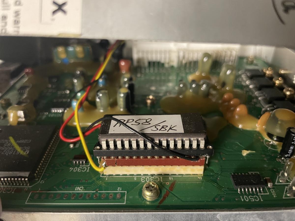

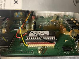

            Ich bin seit ein paar Tagen stolzer Besitzer einer 03er Tuono - Absolut genial! Der Vorbesitzer ist leider verstorben und dessen Bruder verkaufte mir die Maschine. Er erwähnte, dass diese mit Inteferenzenrohr, Luftfilter, Auspuff und Mapping optimiert wurde. Nach gründlicher Reinigung fiel mir ein Kippschalter am Steuergerät auf. Kann mir jemand erklären um was es sich dabei genau handelt? Ich gehe mal davon aus, dass es verschiedene Mappings sind, welche ich wechseln kann? Wie kann ich herausfinden welches gerade aktiv ist? Ich habe auch diverse Leistungsdiagramme. Auf den Bildern erfahrt ihr mehr. Die Maschine läuft absolut geil und hat Sound aus der Hölle!

              wenn Du hier neu bist, mal einen Vorstellungsthread machen. Zu Deinen Fragen. Ja, könnte sein, dass da zwei Mappings drauf sind. Allerdings führen die Kabel ja ins Steuergerät. Wo sind die angeschlossen? Auf dem Steuergerät sind 2 Mappings hinterlegt. Das zweite Mapping aktiviert man, wenn man den Pin 16 kappt, so ein grün/blaues Kabel müsste das sein. Da würde man eigentlich einen Schalter zwischen machen, um zwischen originalem Mapping und dem anderen hin- und her zuschalten. Am besten mal das Steuergerät öffnen und ein Foto machen. Auch mal gucken, welches Eprom drin ist.

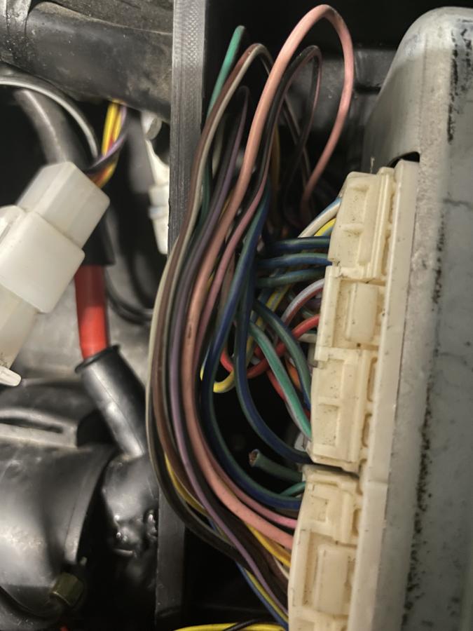

                    Grünes Kabel gekappt! Klicke auf die Grafik für eine vergrößerte Ansicht

                    Der Kippschalter geht auf den "Chip" SBK steht wohl für den Leovince und RP58 für den Originalen?Klicke auf die Grafik für eine vergrößerte Ansicht

                      Naja, dann ist das wohl eine Eigenkonstruktion. RP58 ist ein sehr gut funktionierender Originalchip, SBK kann alles sein. Mit dem Schalter wird man wohl zwischen beiden hin- und her schalten können.
