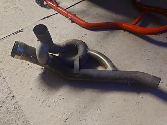

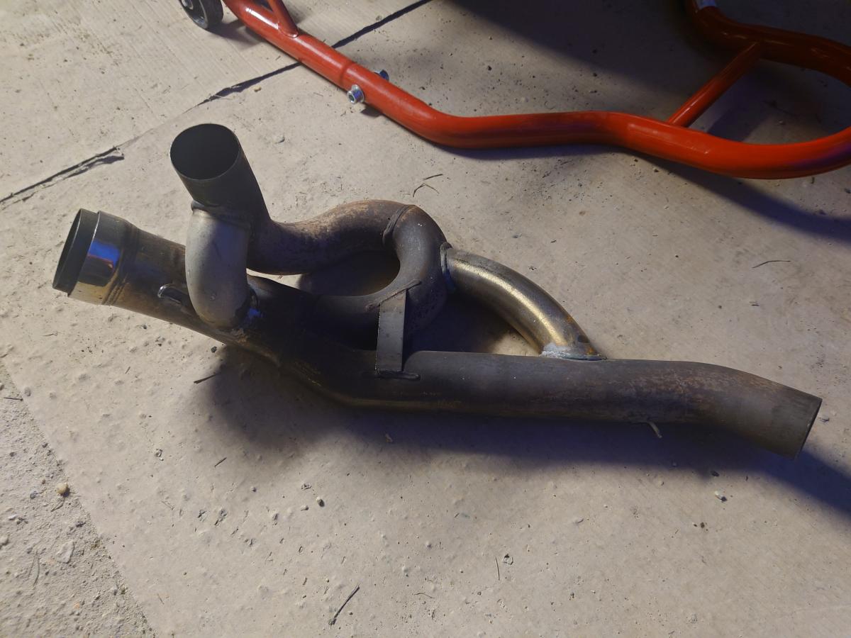

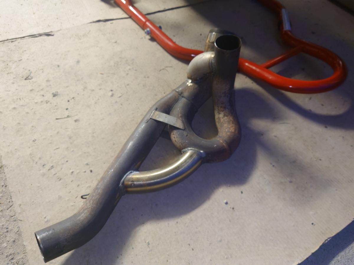

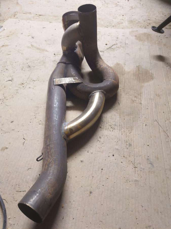

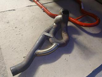

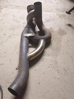

    Guten Abend,ich hoffe mal das die Bilder ausreichend sind,sonst mach ich morgen nochmal im hellen Bilder!
    Rohrdurchmesser außen 40mm,innen ca 37mm.
    Auslass ist 60mm
    MfG Klicke auf die Grafik für eine vergrößerte Ansicht

      Hi, Sieht vollkommen normal aus. Relatif große Röhre. Im welchen Drehzahlbereich hast du ein ausgeprägtes Problem mit der Gasannahme? Nicht überall oder?

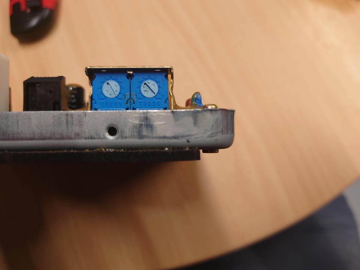

ID: 12762 ist es normal das das linke Poti auf Anschlag steht?
            • #36
              Hi, Nein sowas ist nicht ok.
              Also
              1. Beide Potis zuerst mal auf 12 stellen.
              2. Links: Hinterer Zylinder.
              3. Gegen Uhrzeigersinn drehen: magerer: per Stunde in etwa: 8% Änderung!)
              Ich würde, weil solch extreme Einstellungen vielleicht auch einen anderen Grund haben, bzw. ein Problem vertuschen, jetzt:
              1. Die TPS-sensor position prüfen und einstellen: (Diag-stecker verbinden und normale Leerlaufschraube ganz rausdrehen, Sensor einstellen bis „0“ ins Display steht) und
              2. die Leerlaufluft einstellen damit sich ein normaler ruhiger Leerlauf bei 1250 upm einstellt. Nicht mehr als 1 Umdrehung rausdrehen: Typisch sind zwischen 1/2-3/4 von „zu“).
              3. Dann, mit CO tester auf 3% oder mit Lambdasensoren auf lambda 0.9 einstellen. Wenn du die nicht hast auf Gefühl einstellen ohne in einer gewissen Richtung zu übertreiben. Typisch: Mager grenze aufsuchen und dann von daraus Fetter einstellen bis Sie gut läuft.
              Das Map-2 im Eurokat C ist nicht besonders anders als das Map-1. Im Vergleich zu dem RP58 fehlen da sogar bis zu 10 grad Vorzündung. Zudem braucht der Motor zwischen 4000-6000 deutlich mehr Sprit als was in den originalen Maps steht. Entweder läuft der Motor in einem Bereich zu fett oder irgendwo anders zu mager. Das wird vermutlich nicht wirklich gut harmonieren mit dem original Eprom.
              Rat: Sollte es sich nicht sehr gut einstellen lassen ist das beste ein GRT-F255. Das passt meistens und ist ein gutes Investment was du auch weiter verkaufen kannst : Gabro anschreiben, Diese Forum nennen: Ihm dein Set-up beschreiben und das vorgeschlagene Eprom kaufen und ihm von uns Grüssen.
              Viel Glück, Harry
