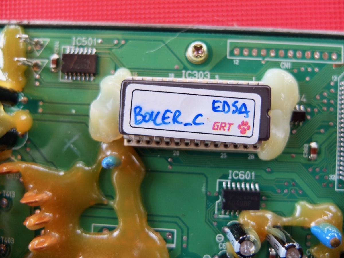

                      Nun endlich mal Zeit gehabt und die Steuerbox geöffnet:
                      Dieses EPROM ist drinnen verbaut.

                        „Boiler“ ist die Bezeichnung von Gabro für den originalen Topf. Der gleicht einen Kessel
                      Ein chip von gabro.
                      am besten ihm schreiben, er kann dir sagen für was der genau gemacht ist.
