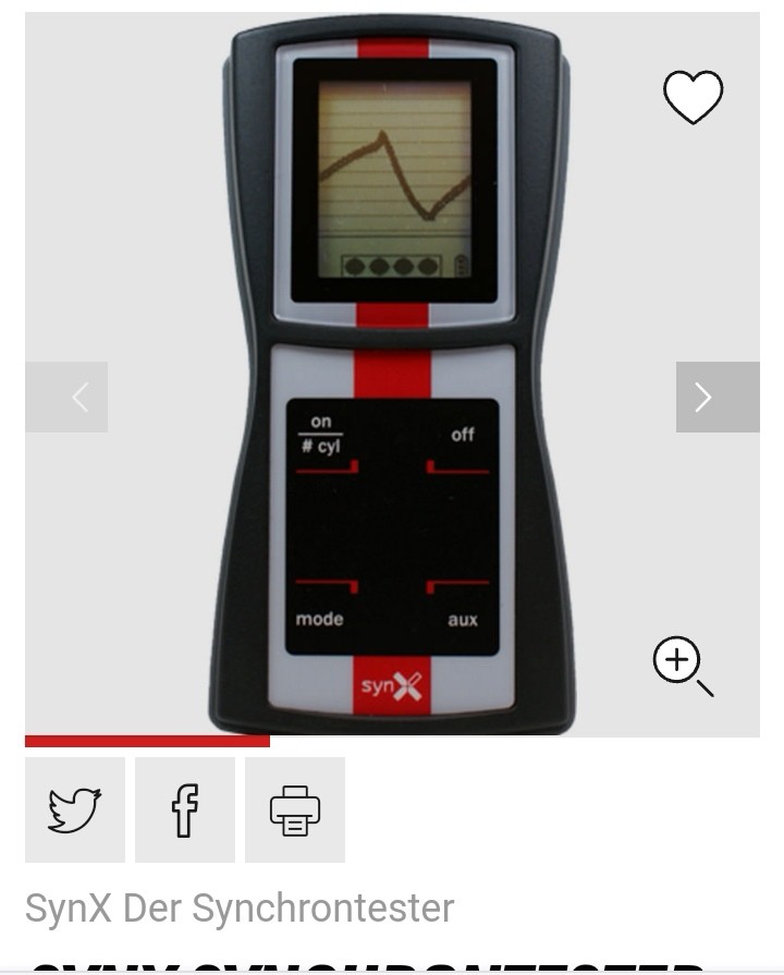

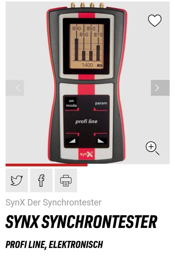

      Ich habe mir vor längerer Zeit das hier gekauft.
      Top Teil.
      Schon oft gebraucht, an meiner R1 damals, für Kollegen an deren Bikes und an meiner ME und zuletzt an der RP.
      Hatte ich ziemlich günstig bekommen!
      Mit der Diagramm Kurve kann man nochmal kontrollieren, wie die Zylinder zueinander laufen, die Kurven sollte ziemlich übereinander liegen.
