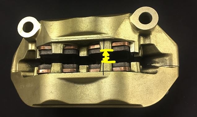

die Brembo Supersport Scheiben gibt es aktuell für 482€ und ich habe Bedarf für einen Satz an meiner Tuono RR Factory.
Verbaut sind die Originalen P34/34 Bremsbacken mit den 4 Einzelbelägen pro Seite.
Supersport Product code: 208.9737.25
208973725 BREMSSCHEIBEN SUPERSPORT BREMBO 320 APRILIA TUONO 1000 02-09 (wrs.it)
Sie sollen ABE haben, aber im folgenden Thread musste jemand an den Bremsbacken feilen. Das möchte ich auf keinem Fall und bin nun etwas unsicher.
Bremsen Vorne - aprilia RSV Community (apriliaforum.net)
Beitrag #10
ABE: 5,5 SSandKBA61193-2015a.pdf (hehl-racing.de)
Wer fährt denn noch jemand Brembo Supersport mit P34/34 und hat ein paar Erfahrungen für mich?
Mir ist es aktuell zu kalt in der Garage um die Backen auszubauen und den Abstand zu messen. Aus meiner Sicht müsste es passen, aber es wird SEHR knapp und man müsste penibelst ausrichten.
VG,
Nico
