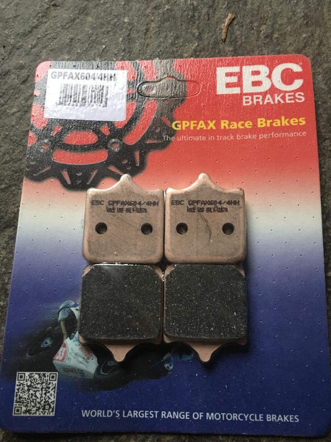

                      Ich habe zusätzlich die M4 Monoblocks drauf mit EBC GPFAX Belägen. Das Bremst unglaublich. Ich weiß nur nicht ob es die Beläge auch für deine Zangen gibt. Die sollen ähnlich gut wie die Brembo Z04 sein nur nicht so lange halten. Dafür ist der Preis im Vergleich sehr gut. Welche Bremszangen hast du?

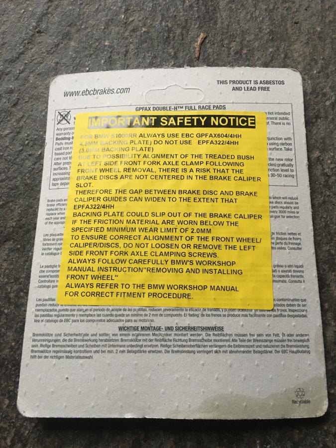

                            Klicke auf die Grafik für eine vergrößerte AnsichtName: 714DC77D-8C52-455B-AEF8-BF396C57A09C.jpegAnsichten: 0Größe: 130,3 KBID: 4436 Leute Achtung!!!!! CRQ Beläge niemals in der P34 Zange fahren!!!!
                            Der Grund dafür ist die dünne Trägerplatte der Beläge.
                            Im schlimmsten Fall fallen die bei geringer Belagstärke einfach raus!!!
                            Kollegen von der Rennstrecke hatten das schon bei einer der ersten Baujahre der BMW 1000rr die hat die gleiche Zange.
                            Der Gpfax Belag hat deswegen eine dickere Trägerplatte.
