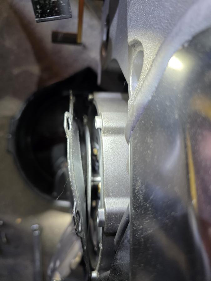

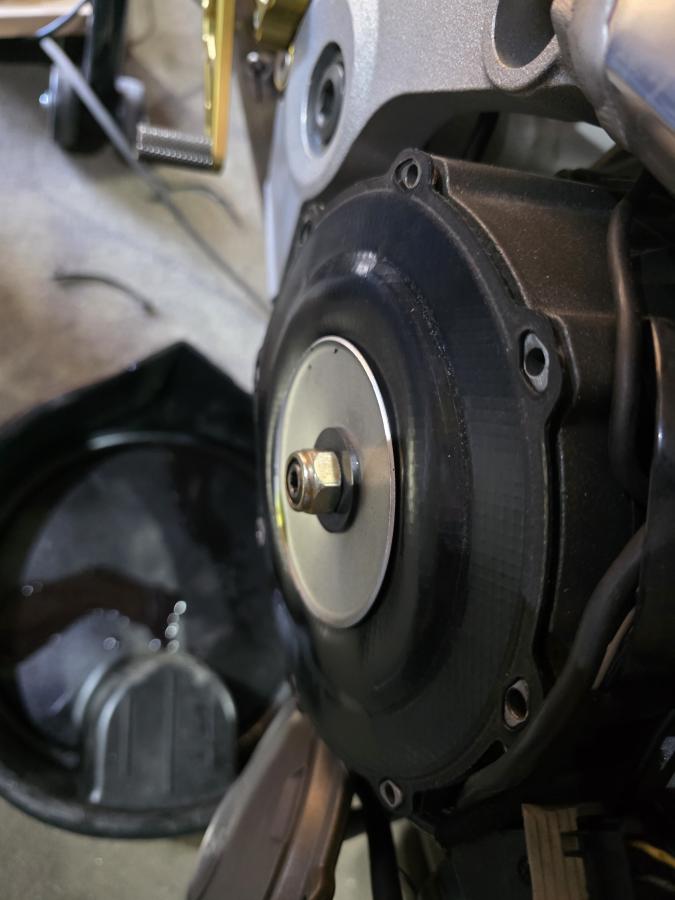

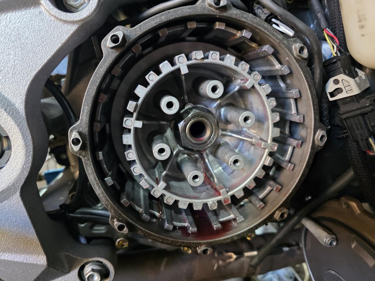

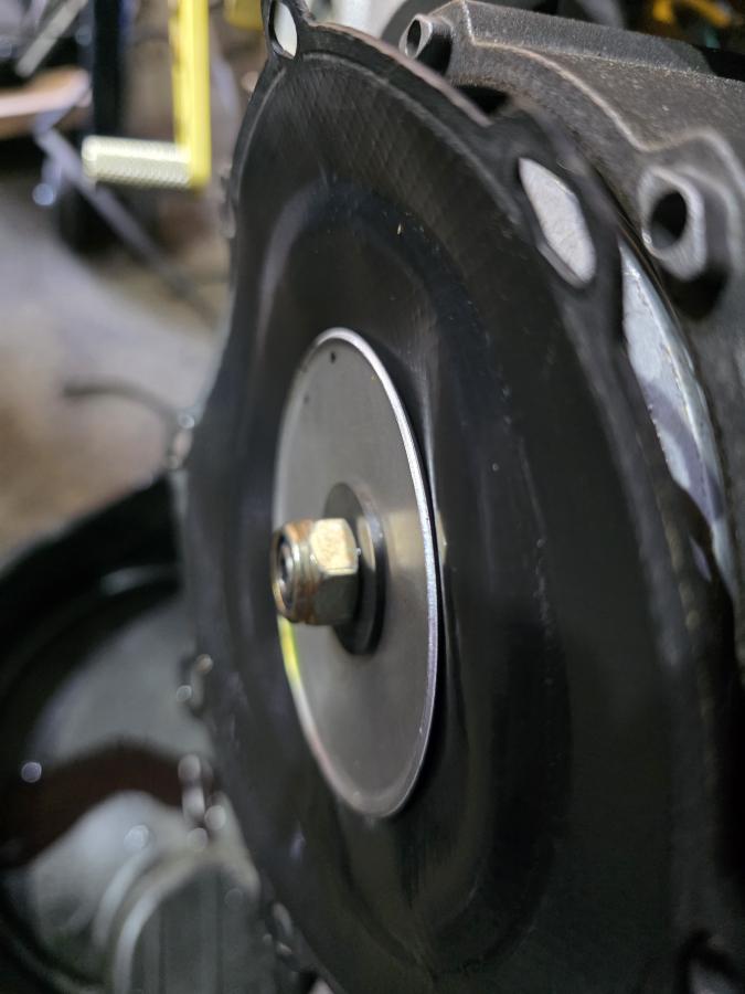

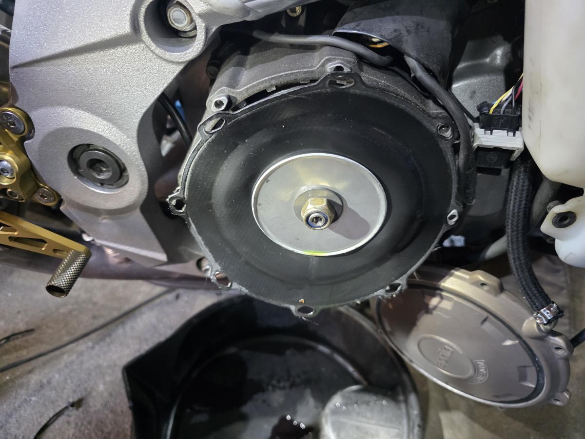

    Es hat sich aber rein garnichts geändert. Hab heute dann mal den Kupplungsdeckel abgebommen und siehe da, die Kupplung hat vollen Kupplungsdruck (gefühlt).
    Man sieht auch deutlich am Kupplungskorb, dass die Kupplung betätigt wird, wenn man am Kupplungsgriff zieht.
    Schraubt man den Deckel wieder drauf, ist der Druck wieder weg. Wenn ich bei abgeschraubten Deckel den Kupplungsgriff ziehe und versuche bei eingelegtem 1. Gang das Hinterrad zu drehen, ist das unmöglich, weil es blockiert --> also trennt die Kupplung nicht auch wenn es sich so anfühlt.
    Ich bin gerade echt sprachlos. Weiß einer weiter oder ksnn mir gar Tips geben?
    Bin echt verzweifelt.

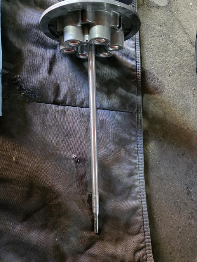

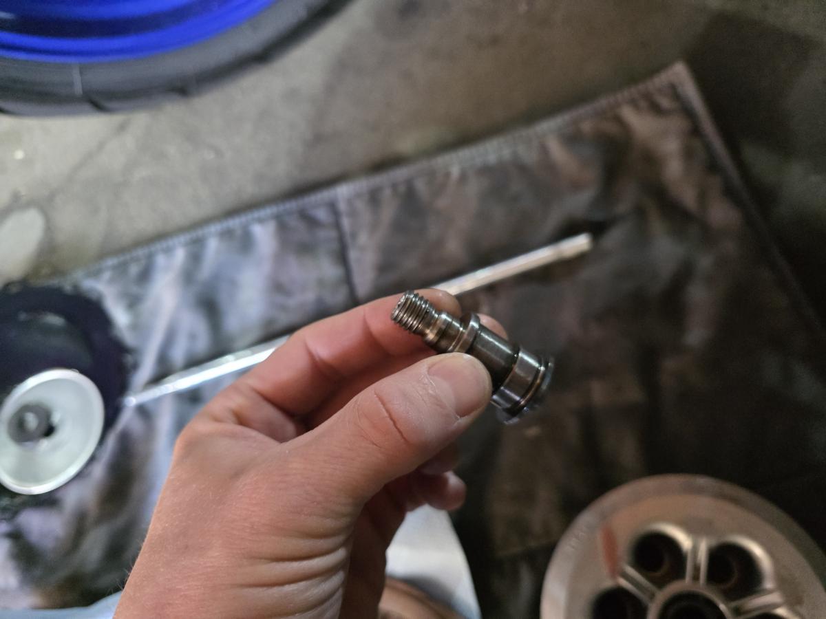

    für mich sieht die Kupplungsdruckstange mit Membrane auf den erste Blick zu weit nach außen ausgerückt aus. Könnte sein, dass die Druckstange bei montiertem Deckel von innen dagegen schlägt und dadurch den Ausrückweg begrenzt. Kann man spüren, wenn man mit der Hand am Deckel die Kupplung betätigt. Macht leise "klonk" am Deckel. Normalerweise ist da immer genug Abstand innen zum Deckel.

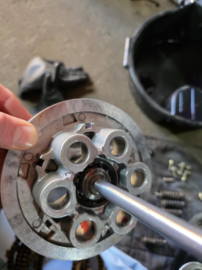

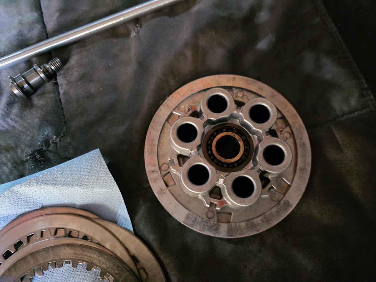

    Check mal das Ausrücklager in der Kupplungsdruckplatte. Ist das verschlissen, oder was mit der Druckplatte nicht ok rutscht die Druckstange nach rechts zu weit durch. Weiters das Kupplungspaket Reib-Stahlscheiben checken ob zu dick.
    Wurde irgendwas an der Kupplung gearbeitet/verändert?
    Das mit dem "sehr weich" am Kupplungsgriff passt aber nicht wirklich dazu. Ein Rätsel... schauen wir mal weiter...

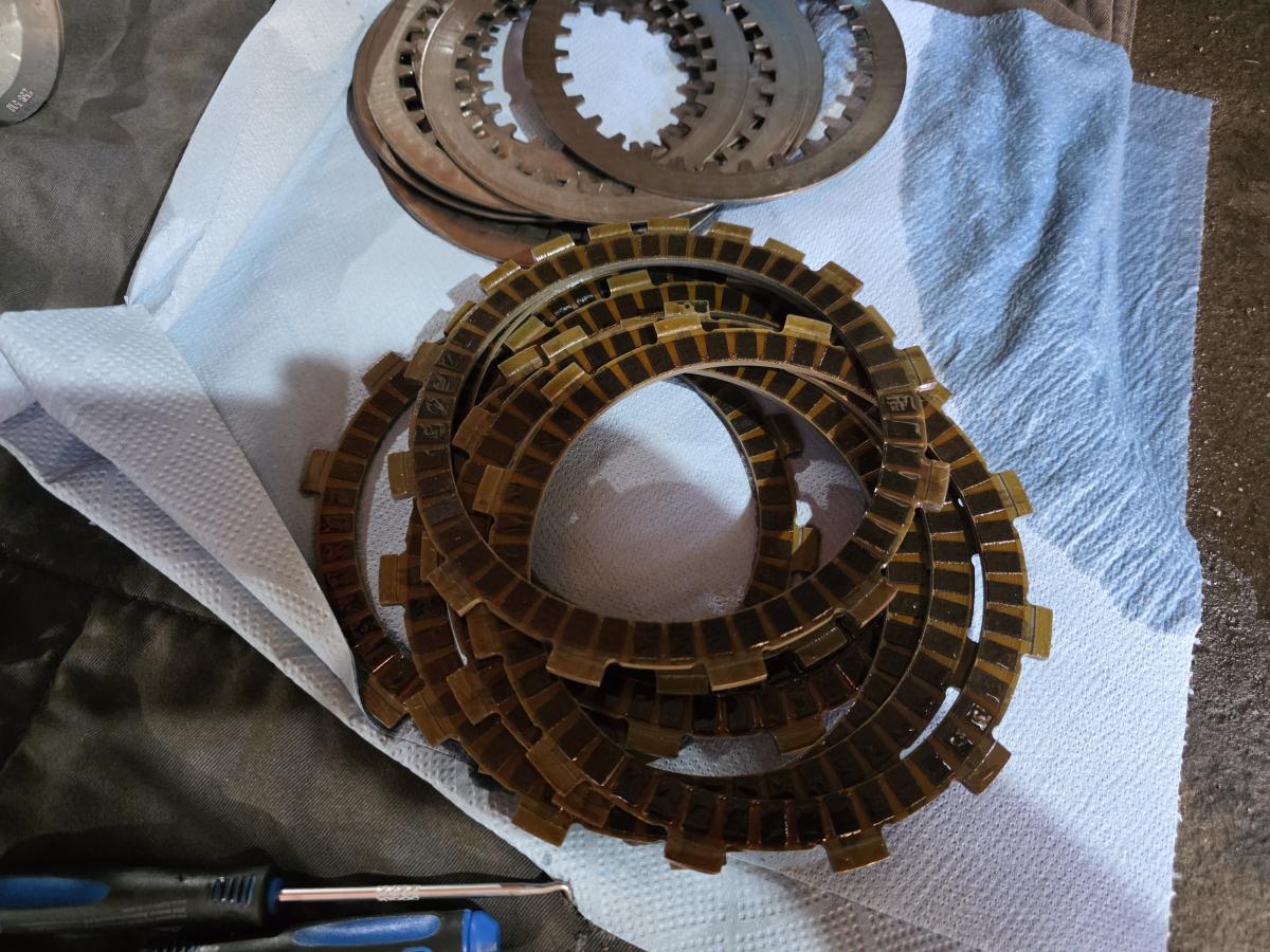

      Die Lanellen und den Nitnehmerkorb habe soeben ebenfalls demontiert und auf Sicht geprüft, sieht aber auch alles soweit gut aus.

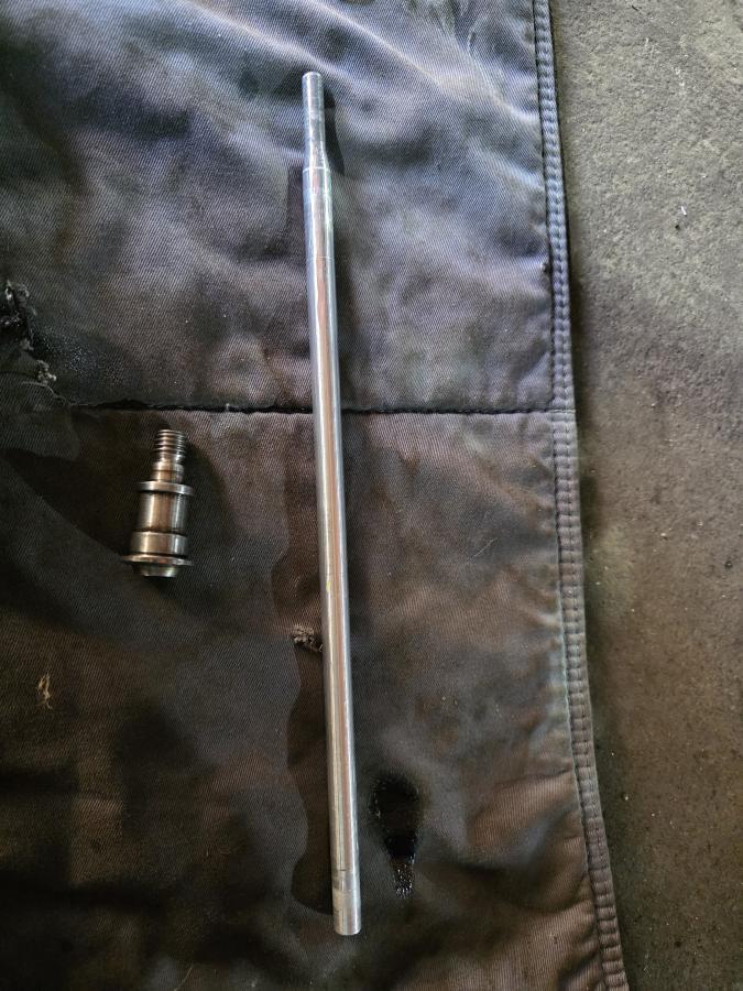

      Wie groß muss denn der Ausrückweg der Druckstange sein?

        Ausrückweg sollte so ca.2mm betragen (grob geschätzt, müsste ich nochmal nachmessen).

          Ausrückweg habe uch nicht gemessen, aber 2mm könnte gut hinkommen.

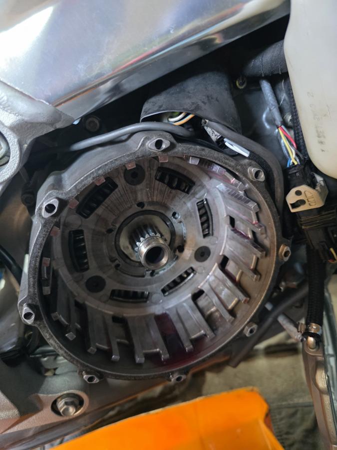

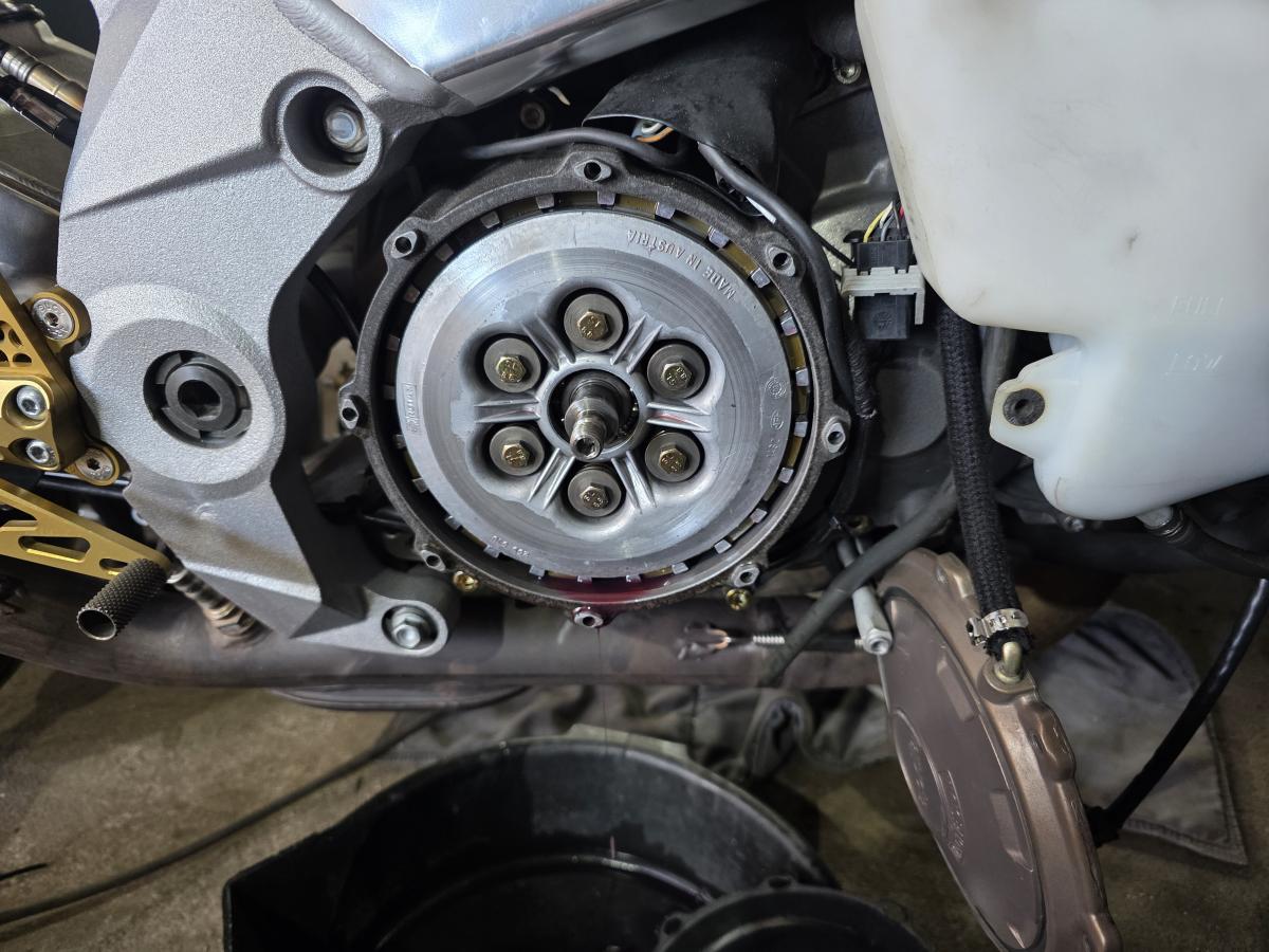

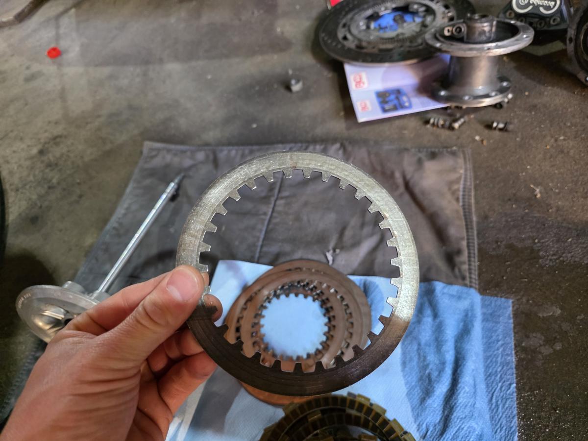

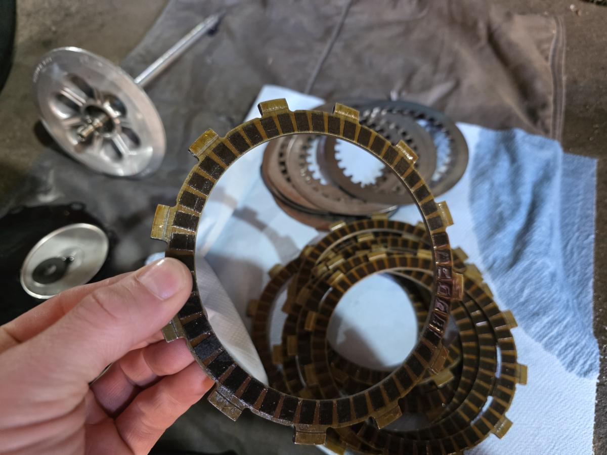

            das ist schon mal ein guter Hinweis. Die Scheiben vor und hinter der Membrane waren/sind evtl. vertauscht .
            In den Bildern oben ist die kleine Scheibe außen montiert. Das ist falsch. Die kleine Scheibe muss nach innen. Die konvexe (nach außen gewölbte ) Seite muss nach außen zeigen, dann kommt die Membrane und außen die große Scheibe auch mit der gewölbten Seite nach außen.
            Ich hatte mal jemanden mit einer Futura da, dem hatte man auch die Scheiben vertauscht und verdreht eingebaut. Da hatte sich dann, ich glaube die große Scheibe, durch die Kupplungsbetätigung auch noch umgestülpt. Dann hat die Werkstatt gar nicht mehr durchgeblickt und sie haben ihn damit weggeschickt.
            Mach mal ggf. ein paar Bilder von den Scheiben und wie die mit der Membrane montiert sind.

              Moin Felix,
              exakt so wie du beschreibst, sind diese jetzt verbaut.

                  Das einzige was falsch zusammen gebaut war, waren die beiden großen Scheiben bei der Membran. Diese waren praktisch beide vertausch und somit auch 180° verdreht, das hatte ich korrigiert. Dann hatte zwar die Kupplung vollen Druck am Kupplungsgriff, aber das Hinterrad lies sich im 1. Gang dennoch nicht bewegen.

                          • Die Stahlscheiben habe ich nur als komplettes Paket betrachtet (ohne Reibscheiben) und da hatte ich nicht den Eindruck, dass diese verzogen sind. Ich hab leider aktuell keine plane Stahlplatte zur Verfügung
