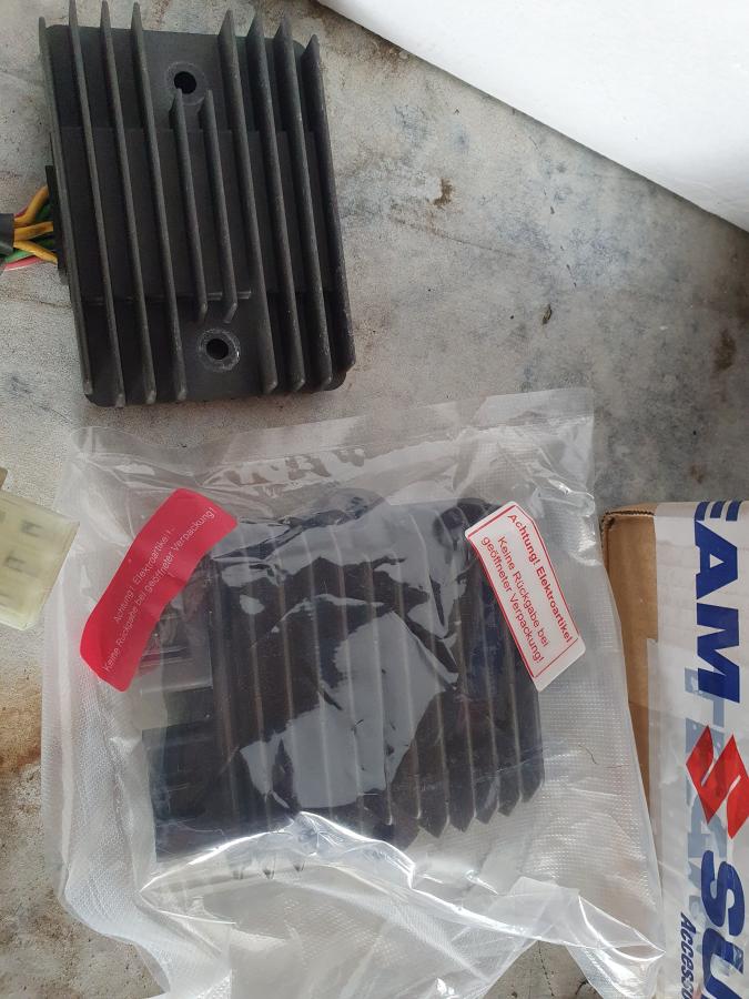

                              Versuchs mal hier, ist ein österreichischer händler.
                              X-Mas, Motorradelektrik, Digitalarmaturen, Elektrik, Zündung, Vergaser, Motorrad
                              Katalog-Elektrik Material-Vielfachstecker-Vielfachstecker FQ
                              • #60

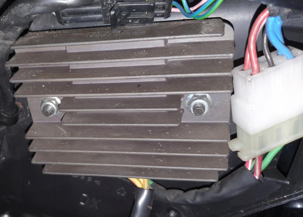

                                Hat hier schon jemand den sh 847aa aus der vstrom verbaut?
                                Wenn ja, wie wurden due 2cm unterschied beim lochabstand ausgeglichen?
                                Meine erste Idee wäre ein Blech für eine Seite als Verlängerung zu basteln.
                                An den Originalteilen möchte ich nix ändern, bohren,
                                Bin für jeden Vorschlag dankbar.
