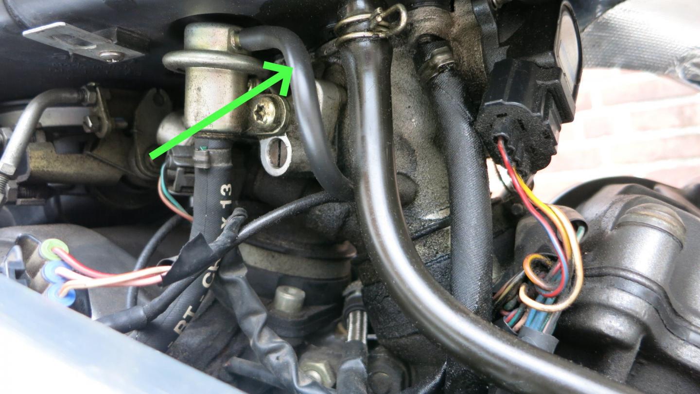

                    So schaut's unterm Tank aus

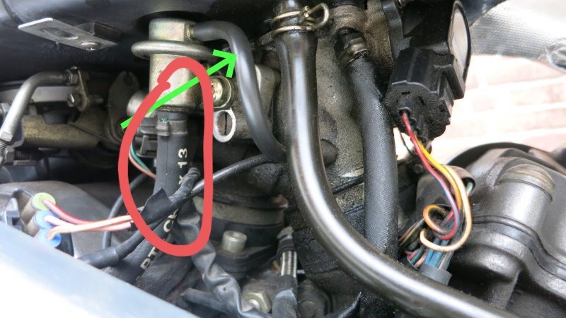

                    Also den Schlauch am grünen Pfeil abziehen?
                    Achim
                      Nein, der rot eingekreiste.
                      Steck dir dann irgendeinen schlauch auf den regler, sonst machst du ne ordentliche sauerei falls die schläuche im tank doch in ordnung sind.
