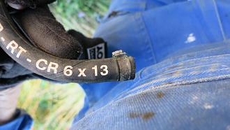

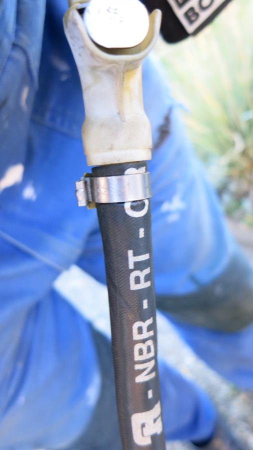

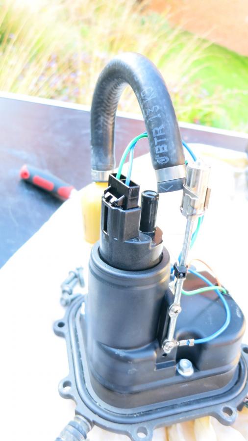

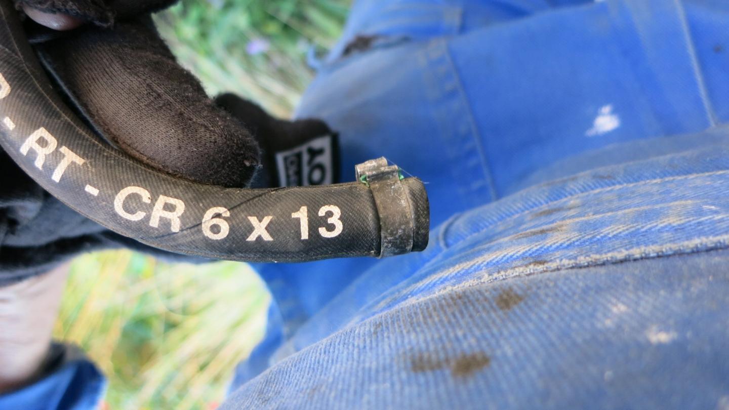

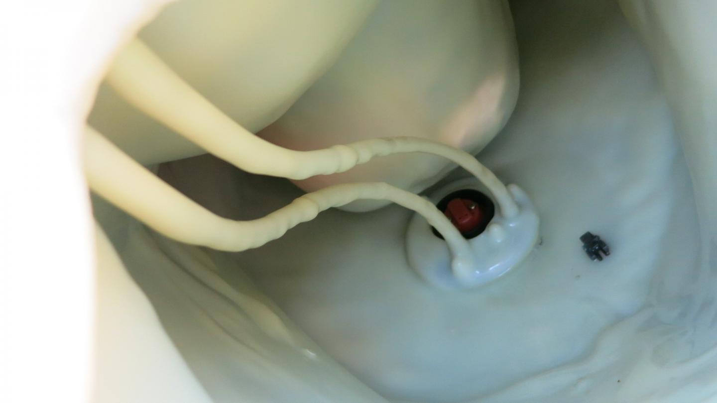

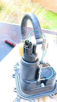

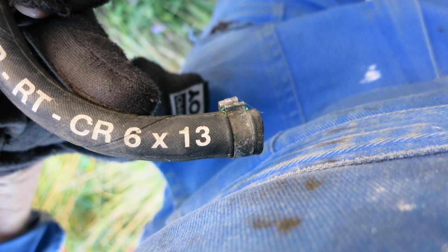

            Juhu, die norddeutsche Edelpfuschschmiede proudly presents: Problem gelöst.
            Und alle Hinweisgeber, die einen abben Schlauch hinter der Spritpumpe im Tank vermutet hatten, dürfen sich selbst auf die Schulter hauen. Das war's! Ich würd ja gern mal einen ausgeben, aber Ihr wohnt ja bestimmmt wieder bannig weit weg. Sagt einem die Villa Löwenherz was? Wäre ideal für ein kleines Treffen.
            Allerdings konnte ich keinen Hinweis finden, warum das Ding sich gelöst hat: Der Schlauch ist nagelneu, den hatte ich vor ca 3 Jahren schonmal gemacht, die Crimpschelle saß richtig. Also, warum flog das Ding ab und wie kann ich es das nächste Mal verhindern. Mit diesen Crimpschellen habe ich eh so meine Probleme. Da gibt es doch was besseres, oder.

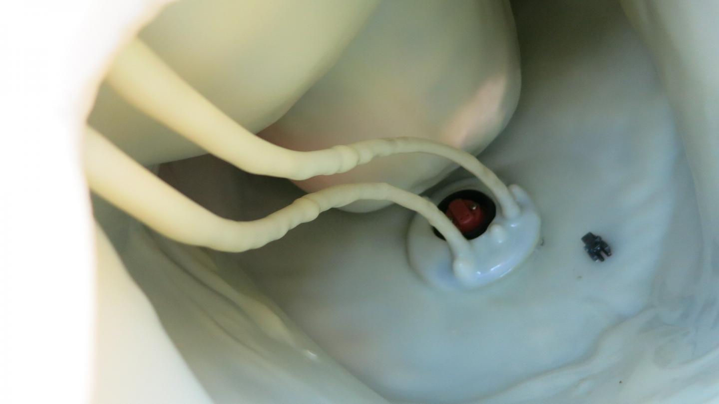

            Bei der Gelegenheit gleich noch die Tankentlüftung frei gemacht, die war blockiertKlicke auf die Grafik für eine vergrößerte Ansicht

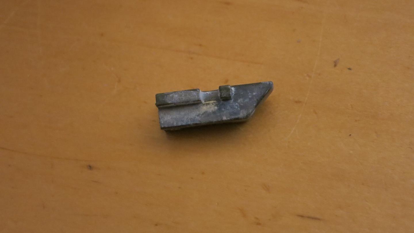

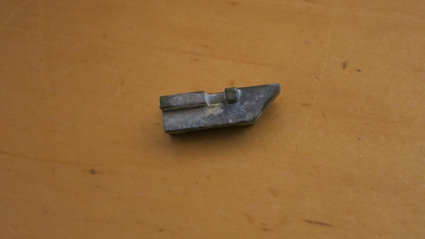

            Und wie bei jeder guten Pfusch-Aktion ist natürlich wieder ein Teil über geblieben: Der hier war im Tank: Klicke auf die Grafik für eine vergrößerte Ansicht
Ansichten: 466
Größe: 56,0 KB
ID: 5757 Stammt vmtl. noch vom Umbau des Schloßsatzes, den hatte eine eigentlich sehr gute Fa in Berlin gemacht. Wieder ein Strich in meiner Liste "Pfusch durch Werkstätten"
            Danke an alle!

              Das was du da hast sind clickschellen. Richtige crimpschellen sind nur einmal verwendbar, und halten auch bombe.
              siehe google "einohrschelle"
              Man muss auch dazusagen, dass der wulst an der pumpe sehr dürftig ist.
              Ich bin aus österreich, also komplett andere richtung ​​​​​​​
