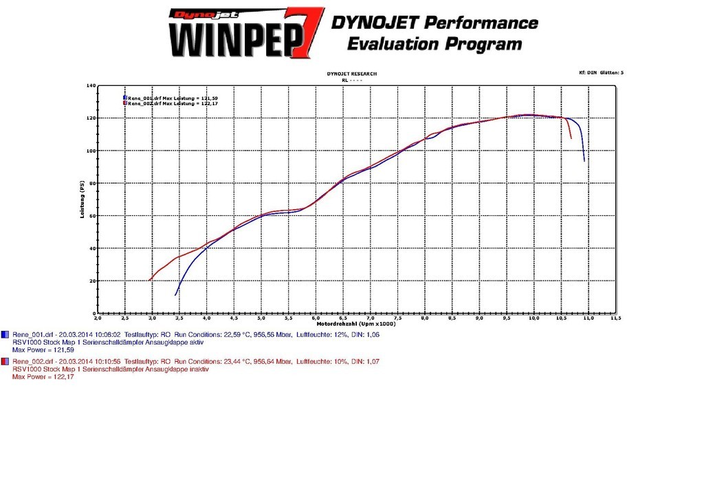

        Vergleich Ansaugklappe aktiv, inaktiv.
        Map 1 mit originaler Auspuffanlage mit Katalysator
        Ob mit oder ohne Klappe liegt wohl in der Messtoleranz...
        Die Klappe hat also, wenn überhaupt, nur geräuschtechnisch einen Effekt.
