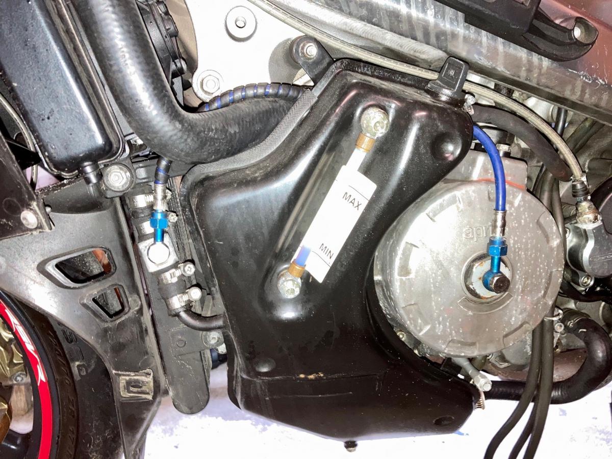

Was andres ist mir aufgefallen was so doch nicht original sein kann. (Blaue Ölleitung im Bild)
Wofür ist das da?
Wofür ist das da?
Hallo
Das ist in der Tat die aktive Ölkühlung des Stators, damit dieser nicht den Hitzetod stirbt.
Ist die originale italienische Variante, welche im italienischen aprilia Forum vor Jahren entwickelt wurde.
Für eine Mille, welche nur auf der Rennstrecke bewegt wird, ist das eigentlich nicht nötig.
Ich würde beim nächsten Ölwechsel mal den Stator checken. Also Limadeckel ab und Sichtprüfung.
Wenn der Isolationslack auf dem Stator noch nicht knusprig gebacken ist, kannst Du den drin lassen.
Beim Spannungsregler würde ich eine Phase zwischen Regler und Lima unterbrechen. Vorausgesetzt es ist noch der OEM Regler drin.
So wird weniger Leistung von der Lima produziert, was aber bei den hohen Drehzahlen auf der Rennstrecke die Batterie trotzdem genug lädt.

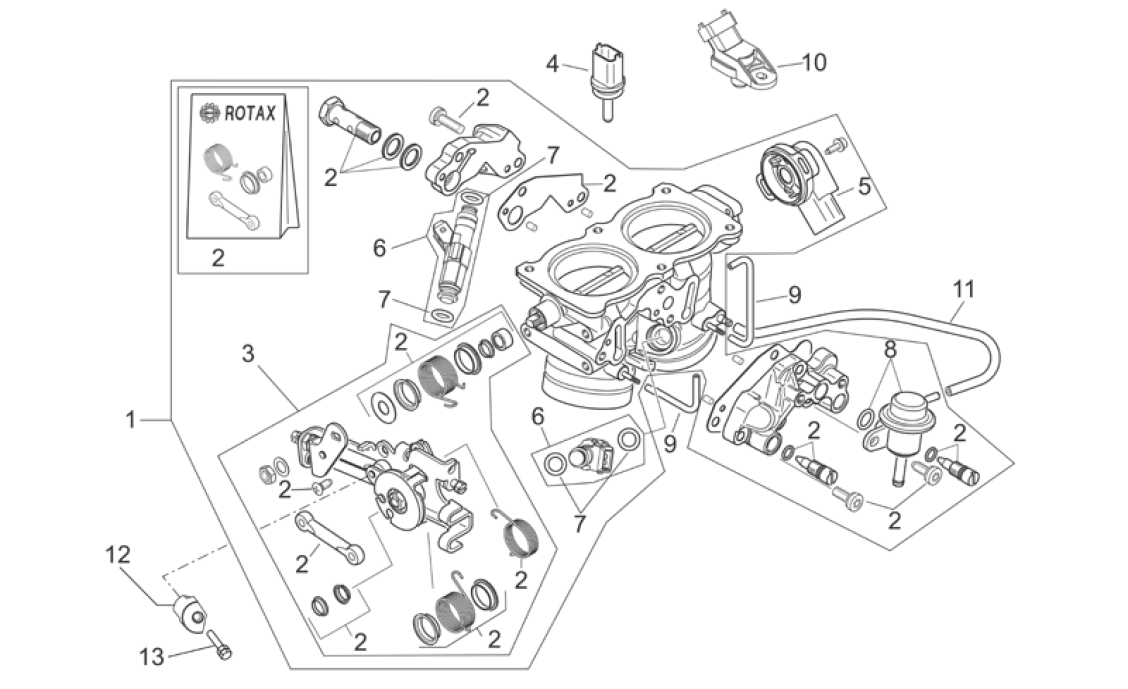

Jedoch haben wir heute aus Ihnen rausbekommen das es wohl am Umgebungsdrucksensor / Luftdrucksensor am Klappenkörper liegt.
Gibt es angeblich nicht mehr, daher haben sie einen von Porsche bestellt.
Ich habe mal geschaut, das scheint der Bosch-Sensor 0261230061 zu sein (Aprilia AP0274055) Nr. 10 im Bild. Der Sensor wird in etlichen Motoren verbaut.

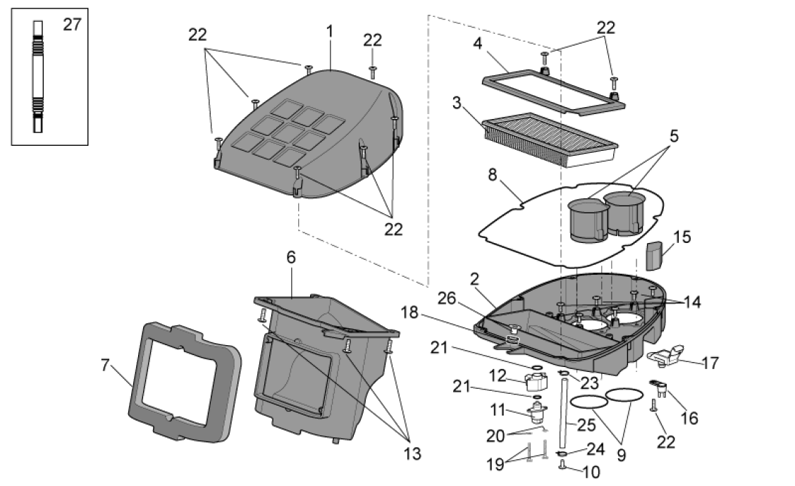

Kann es sein, dass er neben der Airbox sitzt? -> siehe zweites Bild Nr. 17
könnte Ne mögliche Ursache sein! Ja, das ist das Teil, Nr.17, gibt es bei Aprilia nicht mehr. Könnte man bei Can Am bestellen, gleiche Nr., nur das AP weglassen, kostet da aber auch über 170€. Die findet man aber auch im Netz neu mit der Boschnummer oder gebrauchte in der Bucht oder Kleinanzeigen!
Ja, der ist seitlich auf den luftfilterkasten geschraubt, und mit diesen ganz dünnen schläuchen mit dem drosselklappenkörper verbunden.
