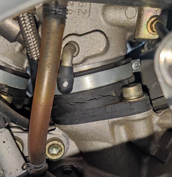

              Hier mal ein Bild seitlich rein von rechts, das sieht schon ziemlich übel aus beim vorderen Zylinder.
              Klicke auf die Grafik für eine vergrößerte Ansicht  Name: grafik.png Ansichten: 0 Größe: 664,7 KB ID: 17179
              Ich versuche mal alles zu öffnen, diese Flansch-Gummis am Einlass zu ersetzen und nach weiteren Undichtheiten zu schauen.

                Sehr gut, das ist ja entweder das Übel oder ein Teil davon
                Dein Ansatz vorher war ja nicht ganz falsch obwohl man schon gefühlvoll und gezielt abstimmen muss. Am Ende geht nichts über Sychronisierung mit Uhren oder einen Twinmax und einen CO-tester.
                Gummis eventuell bei CAN-AM bestellen: SuFu nutzen!

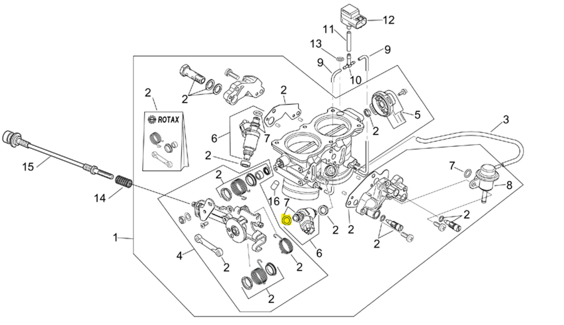

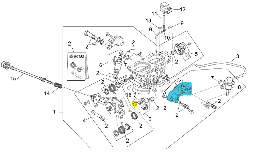

                  hab jetzt mal einiges auseinandergenommen.
                  mein gummi flansch ist nur aussen leicht spröde, aber sicher noch dicht. die sind ja recht dickwandig. tausche trotzdem einen mal, hab die vor ein paar jahren diie mal auf vorrat "ans lager" bestellt, als ich gesehen hab, dass sich kleine risse entfalten.
                  sonst sehe ich keine undichtheit.
                  hab auf der linken seite den deckel (unten hellblau markiert) am drosselklappen-köprer geöffnet und das einspritzventil abgenommen und wollte die dichtungen anschauen, der kleine o-ring (gelb markiert) ist beim abstülpen sofort gerissen.
                  schade, muss den morgen ausmessen und irgendwo bestellen.Denke das sind NBR (Nitrilkautschuk) O-ringe.

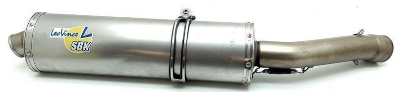

                    Hi, nur mal zur Info, hast du irgendwelche Änderungen gemacht am Motor, Einlass oder Auspuff die ein Gabro Eprom brauchen?
                    Grüsse
                      nein, grosse ansaugmuffe.
                      den LeoVince schalli habe ich wieder im keller, mein bruder wollte nicht mehr hinter mir fahren, weil der so übel nach abgas gerochen hat
