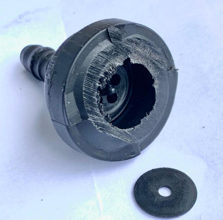

                            Nur zur Dokumentation zum Thema Vaico v10_2108.
                            Hier mal so ein Vaico Rückschlagventil geöffnet nach 20000km. Es hatte eine, für meine Ansprüche, zu hohe Leckage bzw.zu hohen Schließdruck. Das Gummi-ventil wa nur ein wenig verformt. Nach dem Zusammenbau hat es dann, von der Funktion her, sogar wieder einwandfrei funktioniert. An sich sind es einfache, günstige und sehr robuste Ventile.
