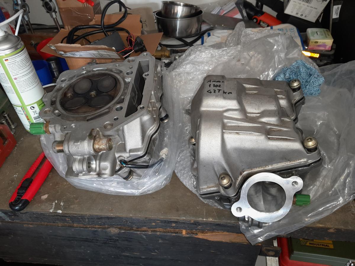

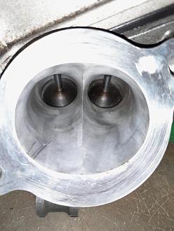

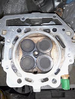

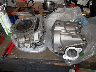

    Ich habe 2 Amannköpfe bekommen. Werde die jetzt mal frisch machen und mir einen Motor ala Amann bauen. Maße und Muster habe ich ja. Klicke auf die Grafik für eine vergrößerte Ansicht

    Cool ! Und dann weiterverkaufen ?
      Den baue ich mal für mich. Aber wenn du willst baue ich dir auch einen. Wird nur nicht billig.

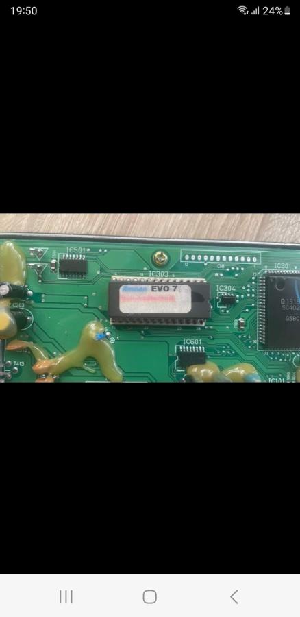

        Ich wünsche gutes Gelingen, denn so ein überarbeiteter Motor von Amann ist schon eine feine Sache! Aber abgesehen von den mechanischen Eingriffen die "relativ" überschaubar sind, wie willst du denn die ECU updaten? Meines Wissens nach hat er da auch an dem Map rumgespielt. Steuerzeiten wurden ja auch geändert.
        Meine Empfehlung in dem Zuge wäre auf jeden Fall noch den Motor mittels Dusche zu beatmen. Hat damals noch einmal richtig was gebracht! Feineres Ansprechverhalten und den Verbrauch um ca. 0,5L gesenkt.
          Ich fahre eh nur mit Powercommander 5 und At 300 rum. Ne Dusche könnte ich mir selber bauen, Maße habe ich alle. Naja mal sehen. Kann man immer noch nachrüsten.
            Nicht das es mich grossartig interessieren würde, ???? aber was hatte man damals für solch ein Tuning hinblättern müssen ? Smalt Moto war auch eine angesagte Adresse.
                Ich würde es für 1500 bauen

                    Ich würde den Motor zerlegen, Köpfe, Kolben und Steuerräder bearbeiten, alles wieder montieren und Steuerzeiten neu einstellen. Weitere Tuningmaßnahmen wie andere Drosselklappe oder Powercommander könnte man obendraufpacken. Habe vor 2 Jahren mal so ein Tuningpaket gebaut. Der Däne ist heute noch happy

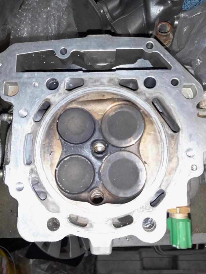

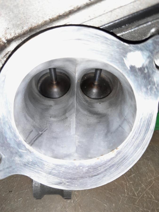

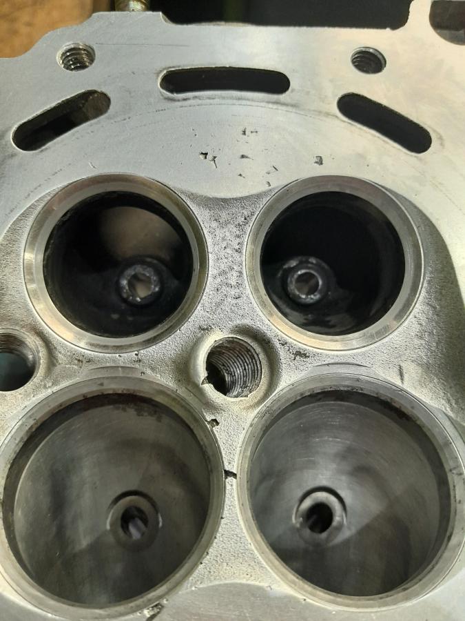

                      Aktuell sieht mein Motor so aus. Kontrolle an allen Teilen.

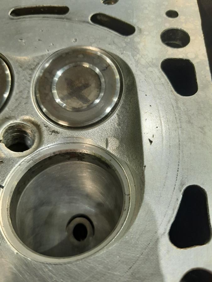

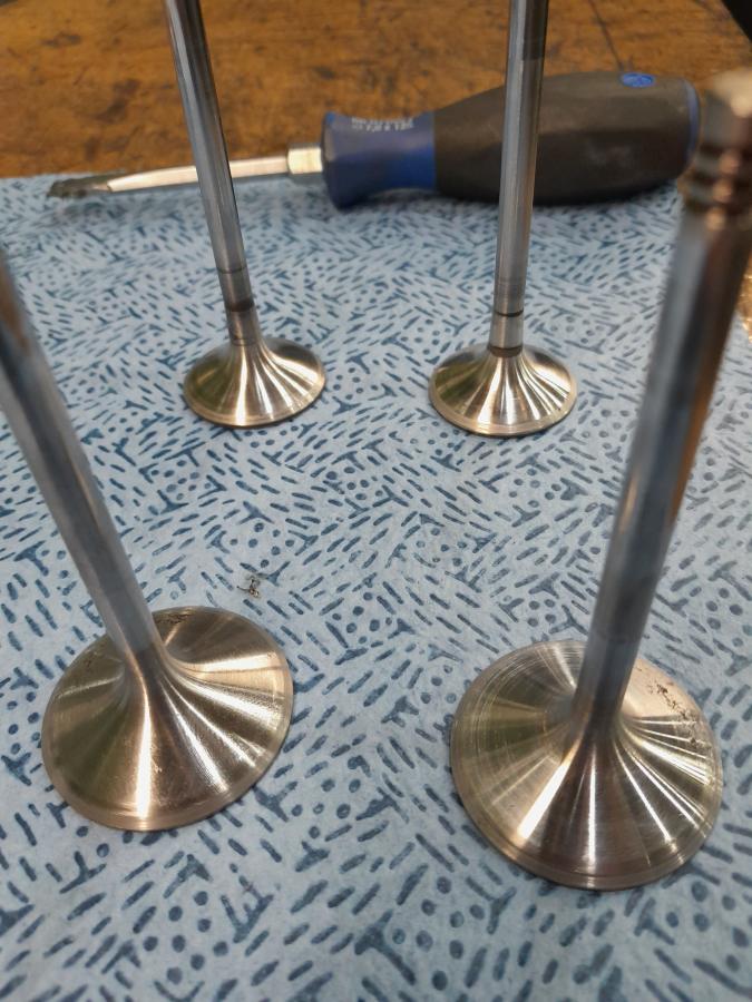

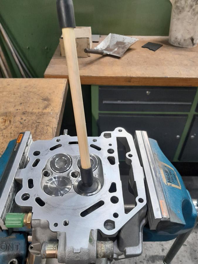

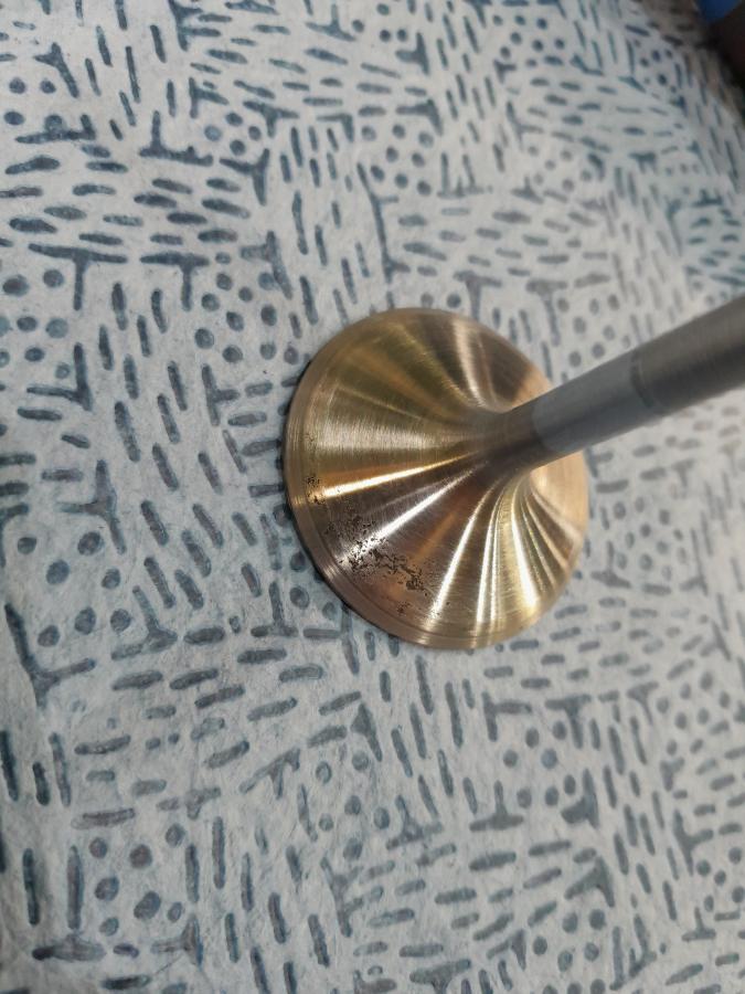

                            Heute mal Ventile nachgeschlagen. Muss noch was.
