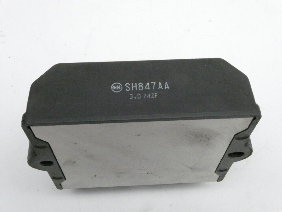

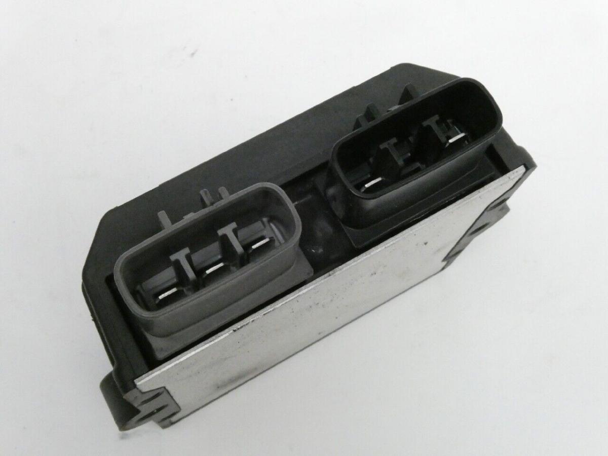

    Jetzt bin ich durch Zufalll auf diesen Regler gestoßen und frage mich ob der original Suzuki ist ( wird mir zumindest so angeboten) oder ob das der Nachbau von MTP ist
    Kann man das erkennen ? Klicke auf die Grafik für eine vergrößerte Ansicht  Name: sh867-1.jpg Ansichten: 17 Größe: 66,8 KB ID: 9702Klicke auf die Grafik für eine vergrößerte Ansicht  Name: sh847.jpg Ansichten: 15 Größe: 63,5 KB ID: 9703

      Das ist ein originaler shindengen regler.
      Bei der falco sollte aber die kleine schwester, der SH775 reichen.
