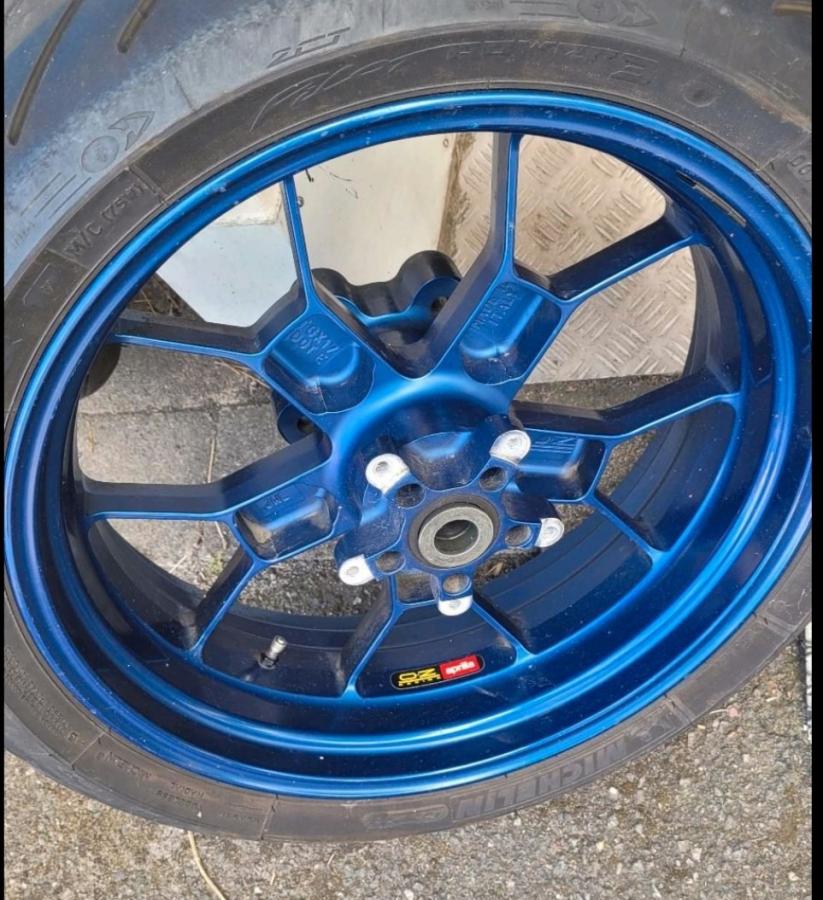

      Danke für die Antwort.
      Dann sind das die lackierten Felgen, oder?

        Nein, das sind eloxierte. Aber messe mal das Mass der Breite zwischen den Auflageflächen und vergleiche das mit der Falco-Felge. Es gab eine gewisse Zeit die Mille RP R auch mit axialen Bremszangen. Da besteht die "2,5mm-Problematik" nicht.

          Hi Frank. Das ist eine ME/RP Hinterradfelge und so wie ich das erkenne, lackiert. Die eloxierten müßten an der Seite auch Evo Forget draufstehen haben. Das hat die ja auch nicht.

              Also, aus dem Bike sind die Felgen ursprünglich an denen ich dran bin!?
              Servus Dirk
                Also wahrscheinlich doch Mille R axial....
                  Ja, wie ich gesagt habe. Sind die lackierten und passen dann ohne irgendwelche Umbauten in Deine Falco.
