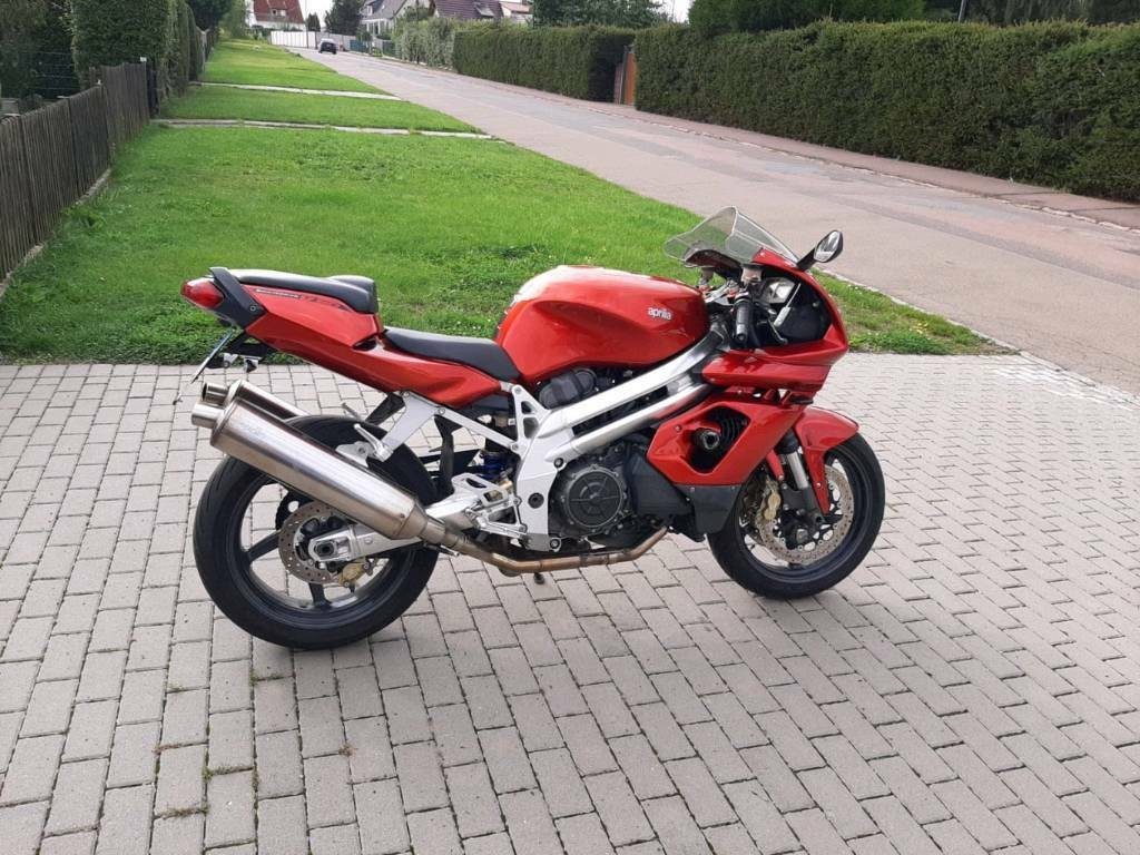

    meine Falco hat es schon wieder getan! Ich bin vor einigen Wochen eine Runde durch die Stadt gefahren. Nach einer Kaffeepause wollte ich sie wieder anlassen und der Starter nudelte ewig ohne, dass sie ansprang. Der Starter drehte konsequent (zeitweise mit ausgeschalteter Zündung und ohne Zündschlüssel), bis sie irgendwann ansprang. Ich hatte also irgendwann Zündschlüssel in der Hand und meine Falco versuchte unter mir, von alleine zu starten. Ich wurschtelte den Schlüssel rein als sie dann ansprang, fuhr los und nach 20 Minuten Fahrt ging sie an einer Ampel einfach aus. Die Batterie war komplett platt. Ich baute einen neuen Starterregler von AP Workshops ein und dachte, dass das Problem behoben sei... Zwischendurch war für ein paar hundert Kilometer auch wieder alles in Ordnung.
    Heute fahre ich die abendliche Runde, drehe zum Abschluss den Schlüssel auf "OFF" und die Karre macht Startergeräusche WIEDER SOGAR OHNE ZÜNDSCHLÜSSEL! Nun ist die Batterie platt und ich werde sie wiederbeleben müssen.
    Hattet ihr sowas schon? Was könnte das noch sein?
