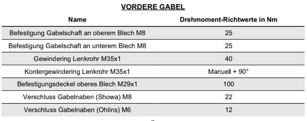

                      Weiß noch jemand die Anzugsdrehmomente für die Klemmung der Gabel?
                      - Klemmung obere Gabelbrücke ist 1x M8 pro Seite - ich meine es waren 25NM
                      - Klemmung untere Gabelbrücke sind 2x M8 pro Seite - ich meine es waren ebenfalls 25 NM
                      Ich bin mir aber nicht sicher ob dies nur für die ShowaGabel gilt oder auch für die Öhlins Gabel...
                      (Die Achsklemmung bei Showa vs. Öhlins ist ja komplett unterschiedlich - daher bin ich mir nicht sicher...)

                        Laut Betriebsanleitung der Factory stimmen die 25 NM
