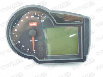

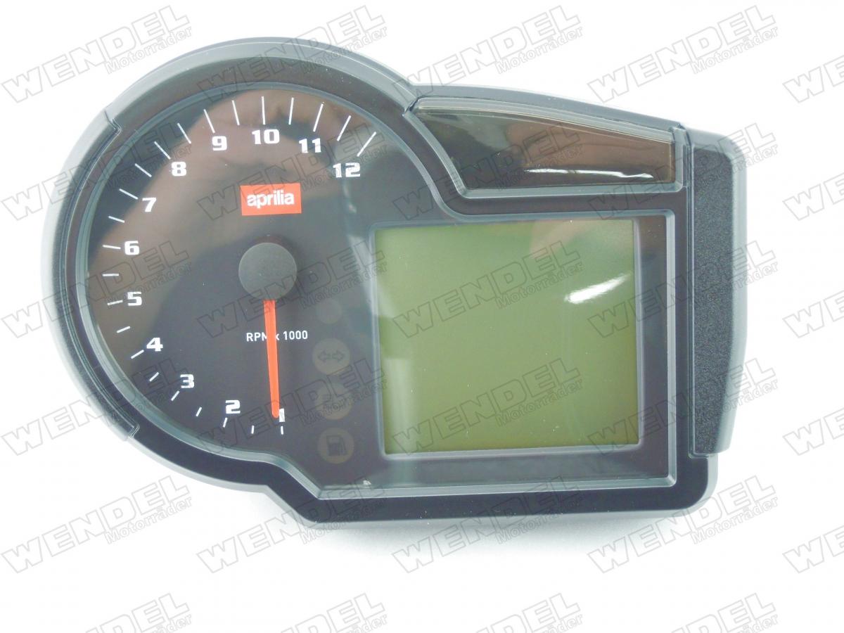

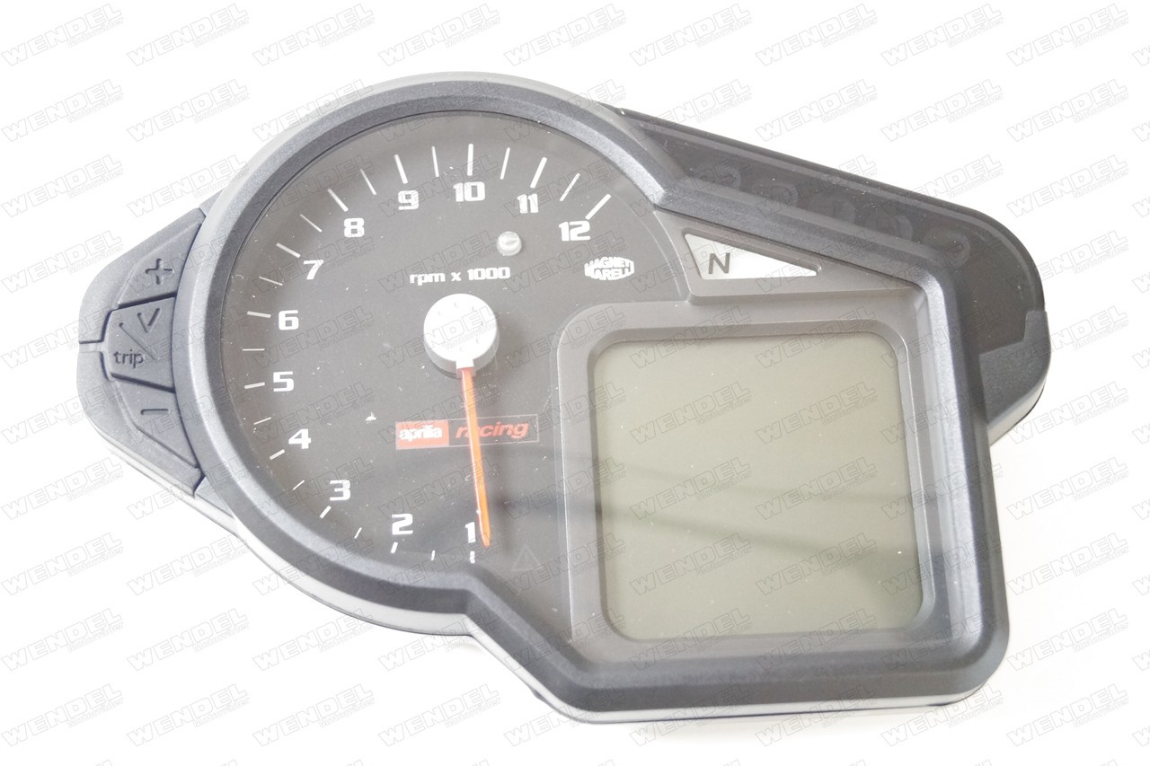

        Hallo Stephan
        Wie gesagt, alle RSV's ab 2004 also die RR Modelle. haben den Tacho mit den separaten Plus/Minus Tasten an der linken Gehäuseseite vom Tacho.
Ansichten: 1473
Größe: 171,8 KB
        Die RR Tuono's ab 2006 haben den Tacho mit integrierter WfS.
Ansichten: 1529
Größe: 90,5 KB
        Gruss René
