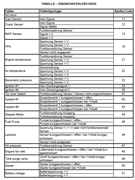

Die Diagnose zeigt nun folgende Codes:
P-0616 (https://www.mycarly.com/de/obd-codes...kreis-niedrig/)
A-50 (https://www.mycarly.com/de/obd-codes...s-berdrehzahl/).
Laut der Website deutet der P-Code daraufhin, dass am Anlasserrelais 1 Schaltkreis erkannt wurde (Was bedeutet "Schaltkreis" in diesem Zusammenhang?) und der A-Code auf Schaltkreis im Positionssensor des Generators.
