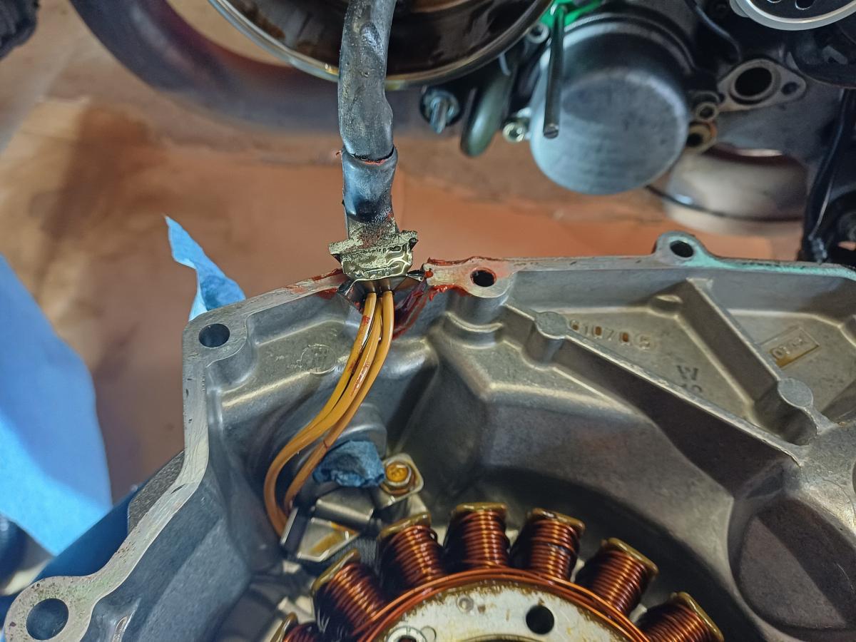

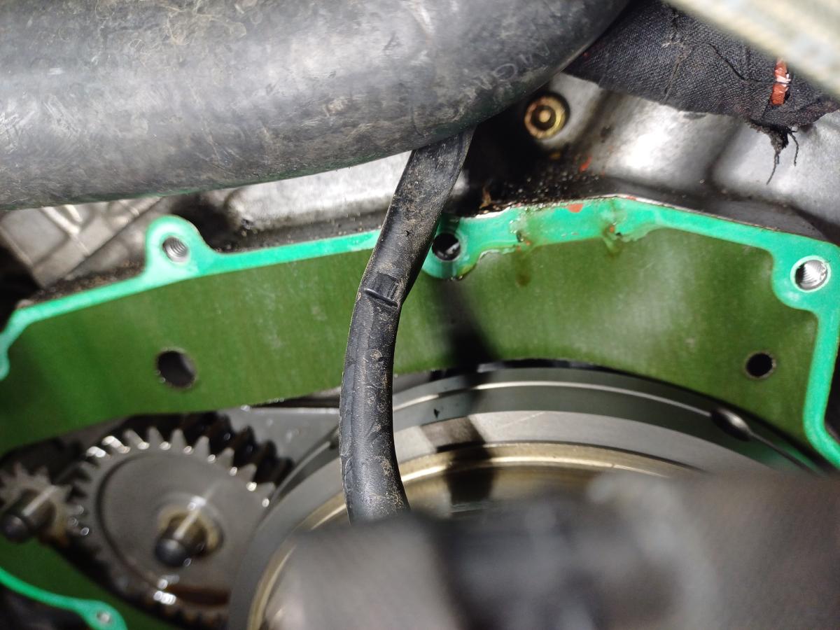

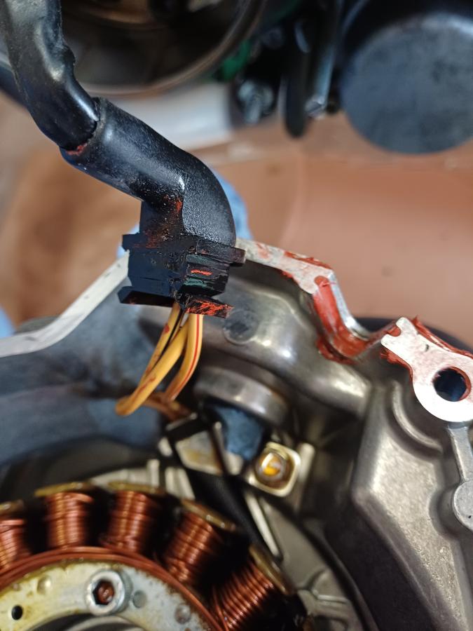

                  Heute dazu gekommen den Deckel abzuschrauben. Man sieht auf den Fotos dass zwischen Gummidurchführung und Dichtung das Öl wohl herausgekommen ist.
                  Leider ist die Gummidichtung gerissen Sie saß bei der Montage schon sehr eng.
                  Gibt es da verschiedene Dicken je nach Modell?
                  Hat schon mal jemand nur die Gummidurchführung getauscht?
                  Also Kabel abkneifen und wieder verlöten.
                  Gruß Lu
                    Mach's wie Schmutzi es beschrieben hat. Evtl. den Riss vorher säubern und entfetten, dann mit Sekundenkleber flicken.
