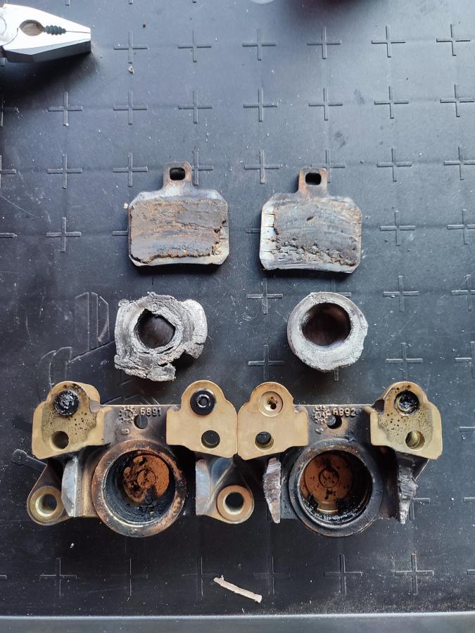

    Nun aber zu meiner Maschine, ich fahre eine Aprilia RSV 1000 R aus dem Baujahr 2008. Mit dieser war ich neulich auf der Rennstrecke, dort ist mir die hintere Bremszange zu gegangen. Das hab ich während des Turns nicht bemerkt, auf Fotos sieht man die Scheibe noch rot glühen x.x . Jetzt sind Bremszange, Scheibe und wahrscheinlich auch Geschwindigkeitssensor bereit für den Austausch.
    Meine Frage ist nun, passen auch Teile der RSV Mille? Diese sind nämlich um einiges günstiger. Die gesamte Anlage schaut hinten identisch aus, außer einer Bohrung in der Halterplatte. Weiß jemand ob diese Teile passen?

    dass sieht ja echt übel aus, regelrecht verglüht die Zange. Zu Deiner Frage, ja, die Bremszange passt passt von allen Aprilias der Modelle Falco, der RP´s von Baujahr 2000-2003 und den Tuonos RP´s von 2002-2005.
    Was mich mehr interessiert, hast Du die Ursache feststellen können, warum die Bremse hinten zugegangen ist ?
      Ich habe nur eine Vermutung, auf den Bildern sieht man, dass sich Teile der Dichtung in den Bohrungen festgesetzt haben. Ich habe vor dem der Rennstrecke alle Flüssigkeiten gewechselt, könnte mir also vorstellen, dass sich dort Teile der Dichtungen gelöst haben und auf der Rennstrecke die Bohrungen verstopft haben, sodass die Kolben nicht zurückfahren konnten. Ist aber nur eine Vermutung, kann auch sein, dass sich die Dichtungen erst bei der Hitze geschmolzen sind.

        mir fällt da noch eine möglicherweise zu knapp eingestellte Druckstange am HR Geberzylinder ein.

            An der Druckstange habe ich nichts verstellt, sonst hatte ich bei der Hinterradbremse auch eher das Problem, dass die Bremskraft viel zu gering war. Auf der Probefahrt hat hinten nichts geschliffen.

                Schau trotzdem nochmal, ob die eigentliche Druckstange zum Kolben mind. 1mm Spiel hat. Würde mir auch den Geberzylinder ansehen, ob da alle Bohrungen offen sind. Denke irgendwas hat den Rücklauf verlegt und schnapp...
                  Danke für eure Hilfe. Werde das Spiel beim Einbau prüfen .
