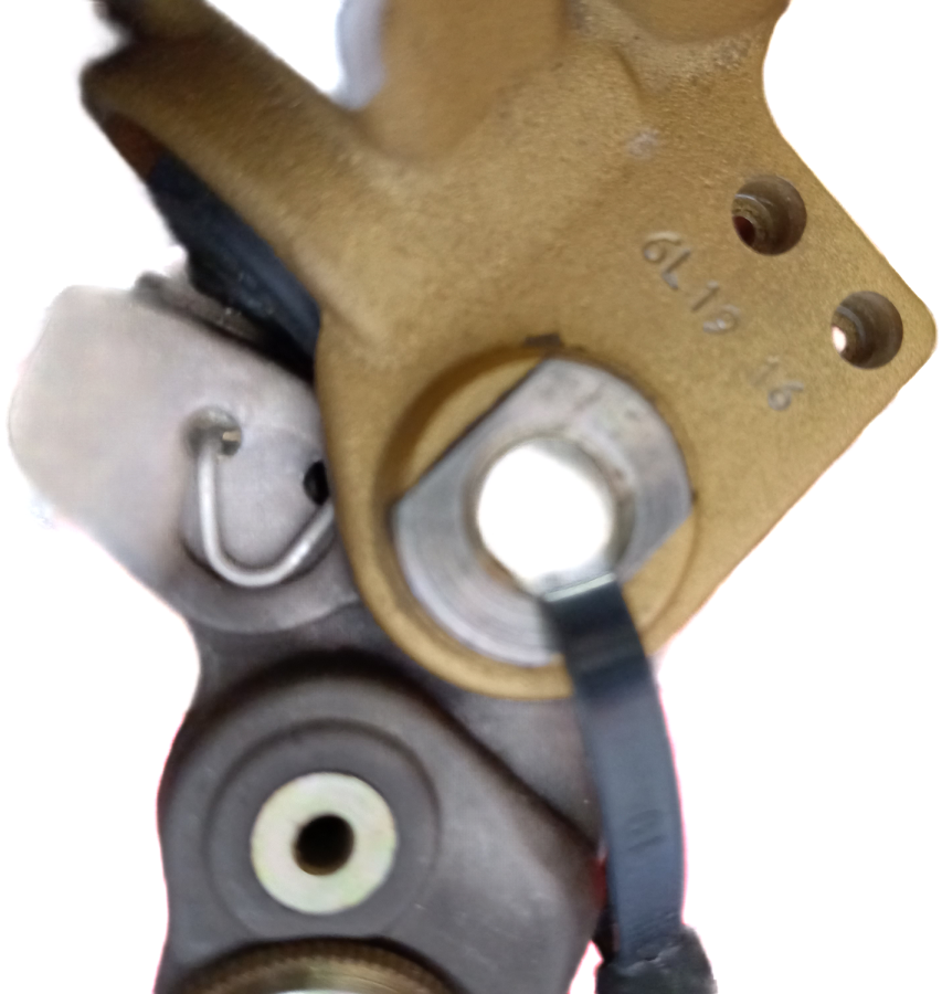

            Ich hatte heute etwas Zeit und habe mir die Pumpen meiner 900SS und die der Tuono RR genauer angesehen...und siehe da, der Durchmesser steht darauf.

            Das die der Duc:
Ansichten: 286
Größe: 724,6 KB
            Das sind beides die Serien Pumpen.
            Hintergrund: Ich hatte da noch ne 5/8" von Nisson liegen, die ich eingebaut habe und meinte eine Verbesserung zu spüren. Ist ja auch klar, da 5/8" ca. 16 mm sind.
            Hätte auch nicht gedacht dass die Duc ne größere Pmpe verbaut hat. Die hat nämlich 34/32 Bremssättel und die Tuono 34/34. Da hätte ich mindestens die gleiche Pumpe erwartet.
            Dann besorge ich mir jetzt eine16er von der Duc. So habe ich wenigstens alles wieder Brembo
            Danke für eure Hilfe.
            Netter Gruß Lu
