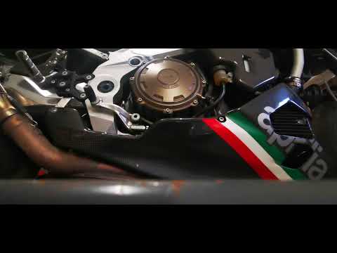

          Hi Gerd,
          also kommt das Spiel im Korb daher, korrekt?
          Ich habe es jetzt auch mal geschafft das Video in YT hochzuladen:
          Ja ich werde definitiv etwas Gebrauchtes kaufen!
          Danke und Gruss, Thomas

                              Video anbei. Habe ab und zu die kupplung gezogen, dann ist das Geräusch weg.
                              War jetzt Kaltstart, wird aucj lauter wenn die Maschine warm wird. Hier im Video hat sie zum Ende knapp 50 Grad.
