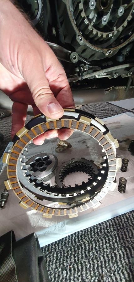

    Meine Tuono hat nun knapp 44tkm drauf und wurde von einem Vorbesitzer auf der Rennstrecke gefahren und auch schon im Kiesbett abgelegt - nicht nur ein Mal, wie es aussieht.

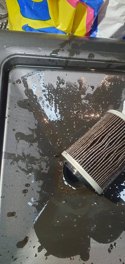

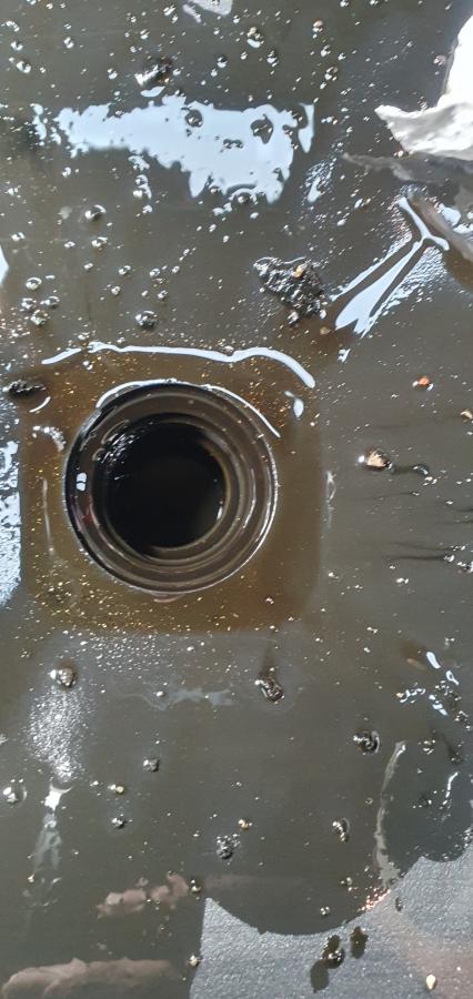

    Beim Ölwechsel vorgestern hab ich mich erst gefreut, dass quasi nichts an der Magnetsblassschraube zu finden war, allerdings zeigt der Ölauffangbehälter reichlich "Bröckchen" auf, wo ich die Hoffnung hatte, dass es sich womöglich um Fragmente der Kupplungsreibscheiben handelt.

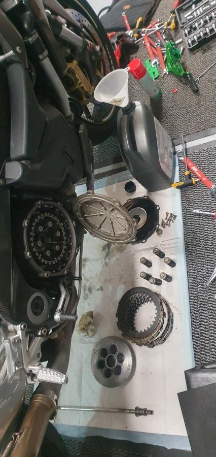

    Das Kupplungskit von TRW ist heute gekommen und ich habe das Öl wieder rausgeschmissen, sowie die alten Kupplungsbeläge samt Stahlscheiben.

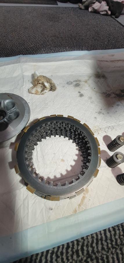

    Nur sieht es da nicht halb so wüst aus, wie ich mir erhofft habe.
    Was allerdings eigentlich gegen einen Kupplungsverschleiß sprach war die Tatsache, dass diese weder rutschte, noch sonst irgendwie Probleme bereitete beim Fahren.
    Kein Problem mit Leerlauffindung, sauberemTrennen, o.ä.
    Meine Befürchtung, dass sich auch nach dem Einbau der neuen Reibscheiben an besagtem Klackern nichts ändert ist recht groß.
    Kann das Klackern tatsächlich an verschlissenen Druckfedern liegen? Gut, die habe ich natürlich auch in neu hier liegen.
    Denn das Lager in der Druckplatte fühl sich nach meinem Empfinden okay an.
    Was ist aber mit dem Lager des Kupplungskorbs? Das dürfte doch das einzig weitere Lager im Bunde sein, oder?
    Ich bin mir darüberhinaus total unsicher, ob das Spiel, was der Kupplungskorb hat, so okay, oder absolut nicht okay ist.
    Ich habe ein paar Bilder eingestellt, in der Hoffnung Euch das irgendwie deutlich zu machen.
    Leider klappt es nicht mit dem Video.
    Der Kupplungskorb hat ca. 3-4mm Spiel, wenn ich ihn mit 2 Händen hin- und herbewege. Gehört das so??

    Hi Thomas,
    3-4mm Spiel ist zu viel. Erhebliche Geräusche aus Richtung Kupplung. Die Bröckchen sehen auch nicht vertrauensbildend aus.
    Das Ausrücklager ist ok, schreibst Du, kein größerer metallischer Abrieb an der magnetischen Ablass-Schraube. Kupplungsscheiben ohne erkennbaren Schaden.
    Schau mal, ob die Zentralmutter der Kupplung richtig fest ist. Besteht da axiales Spiel?
    - Wenn dort alles ok ist, würde ich die Kupplung rausnehmen und komplett checken! Schrauben der Ruckdämpferplatte (gerade bei einem Kringel-Moped). Ruckdämpferplatte auf Bruch. Inneres Gleitlager auf Verschleiß usw.

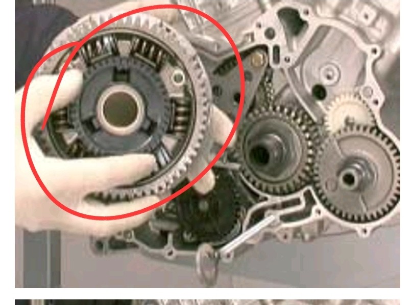

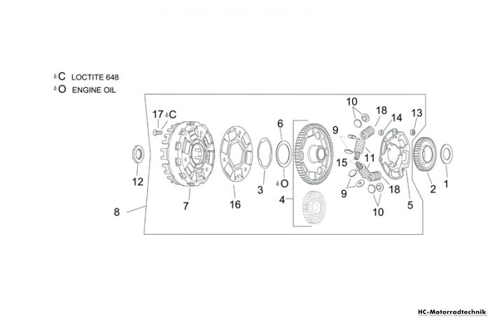

                  Ist das hier die besagte Ruckdämpferplatte?
                  Also ein nicht unwesentlicher Teil der Antihopping-Kupplung, richtig?
                  Dann kann ich auch verstehen, warum das Ding auf der Renne sicherlich mehr Belastung abbekommt als im normalen Straßenverkehr.
                  Und der Korb ist mit dieser Platte verbunden - in welcher Form auch immer - und bei Verschleiß, oder Defekt der Platte, oder der Federn, kommt dieses übermäßige Spiel zustande, richtig?
                  Also macht es wahrscheinlich großen Sinn den Korb samt Ruckdämpferplatte gegen einen nicht ausgenudelten Gebrauchten auszutauschen, so wie dieser hier, z.B.?:

                    Ich habe mal gelernt: Vor der Therapie kommt die richtige Diagnose. Meine Glaskugel ist im Moment beim Service, also bleibt nichts übrig als die Kupplung zu demontieren und die Teile einer Beurteilung zu unterziehen. So ein extremes Klappern ist nicht normal, also wirst Du die Ursache auch finden. Dass der Innenkorb kein Spiel aufweist ist schon mal gut. Dann scheint das Getriebewellenlager in Ordnung zu sein. Aber: Erst Diagnose, dann Therapie.
                    Die Überlegung, dass die Ruckdämpfereinheit auf der Renne mehr belastet wurde, ist auch meine. Muss nicht zwangsläufig zu einem Defekt führen, aber Symptome sind ja schon vorhanden. Also: Nachsehen.

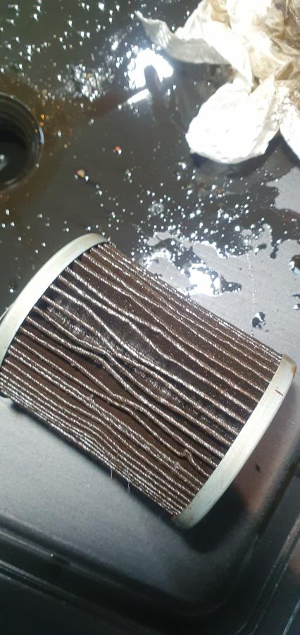

                              Felix hat ja schon alles wesentliche gesagt, aber da ich das ganze auch schon mal durch habe noch ein Tip zur Diagnose:
                              Schneide mal aus dem Ölfilter ein Stück heraus und wasche das ordentlich mit Benzin aus. Altes Würstchenglas oder sowas geht ganz gut.
                              Dann auf ganz feinen messingfarbenen Abrieb kontrollieren. Wenn vorhanden könnte das auf eine eingelaufene Laufbuchse im Kupplungskorb hinweisen.
                              Sieht dann so aus:
                              Ursache ist ein ausgeschlagener Ruckdämpfer. Dann 'eiert' der Korb übertrieben gesagt etwas auf der Welle.
                              Das Problem mit den augeschlagenen Ruckdämpfern haben übrigens viele große Zweizylinder.
