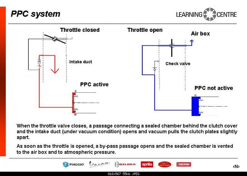

                    Sorge zuerst dafür das dein PPC (Pneumatic Power Clutch) bzw. Kupplungsmembran und das dazugehörige Rückschlagventil im Topzustand sind: Damit schaltest du schnell, komfortabel und getriebeschonend auch mit oiginalem Nehmerzylinder. Dazu die SuFu ( „servo“ oder „PPC“) verwenden.
