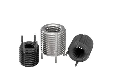

gib mal Einschweißmutter, Einschweißmuffe, Einschweißgewinde und Lambdasonde in eine Suchmaschine ein. Du brauchst die 18 x 1,5mm. Nimm keine zu flachen, sonst ragen die Sonden zu weit in den Krümmer. Empfohlene Länge habe ich gerade nicht im Kopf. Hängt auch vom Einbauort und damit der Abgastemperatur ab. Z.B. so was:
https://dynoteg.com/de/lambdasensore...bdasensor.html
Die hier ist ein bißchen zu flach:
https://www.edelschmiede.com/shop/ei...dasonde-m18x15
und hier nochmal mit passender Verschluss-Schraube, aber auch ein wenig flach:

Die ist ein bißchen länger und schon abgerundet:
https://www.amazon.de/dp/B08B9YFK13?...osi&th=1&psc=1

Kaufe, wenn möglich Edelstahlbüchsen für die Lambdasonde und lasse die, beim Metallbauer des Vertrauens, einfach anschweißen. TIG hat da meine vorliebe.1 BildZuletzt geändert von Harryx; 09.12.2020, 09:58.
