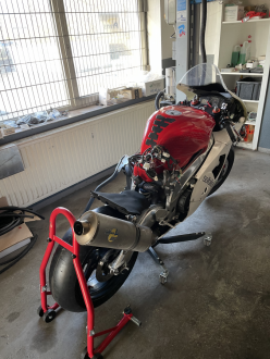

      habe nun den 200er Stick von Bridgestone eingebaut und er passt ohne Probleme in die ME Bj. 1998.
      Der Bridgestone baut relativ schmal und deshalb passt der 200er gut rein.

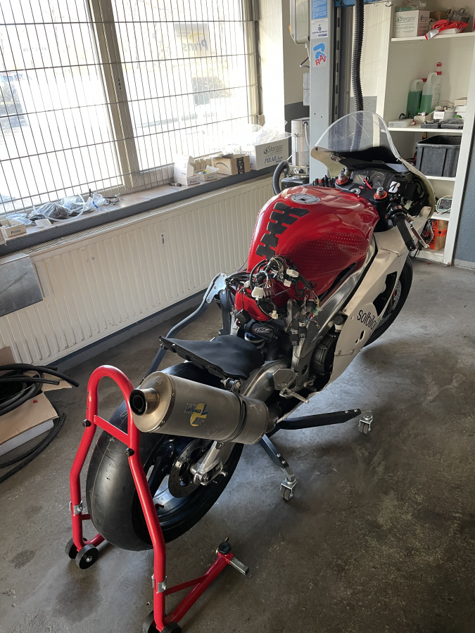

          Hallo, der Bridgestone 200/655R17 V02 passt mit 520er Kette problemlos, auch Reifenwärmer haben noch genug platz. 15/44 und 16/44 bzw. /46 gehen auch. Grüße

              Hallo Hans, hier nochmal Fotos. Geht auch mit 520er recht eng her. Aber der Bridgestone gibt das her, weil er schmal baut. Viel Spaß beim umbauen. Grüße

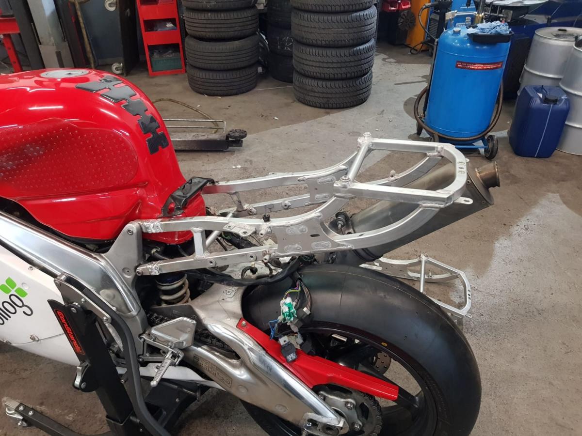

                        So, heute wieder alles zusammengebaut. Heckträger verlängert. Es war wesentlich mehr Arbeit wie im Vorfeld angenommen. Da war ich etwas blauäugig....
                        Tankhalter aus zwei Eisen Winkeln gebaut, Befestigungen neu gebohrt und mit Hülsen versehen, Auspuffhalter versetzt, mit dem Sturzmodul rumgeärgert, Kunststoffplatte gefräst wegen Stossdämpfer, usw.....
                        Er ist ca. 2 bis 3 cm nach hinten gekommen, aber auch 2 cm tiefer wie vorher.
                        Zum Glück haben die Kabelbäume noch gepasst. Alles in allem waren es doch mehr als 4 Std. Arbeit.
                        Die Sitzposition kommt nun meinem Körperbau erheblich entgegen.... ;-)

                          Willst du das originale Federbein drin lassen ?? Dann wird der Slick wenig sinn machen.Das hat im serien Zustand zu wenig Reserven.Und ob das mit deiner Heckverlängerung Sinn macht bezweifel ich auch.Du verlagerst dein Gewicht nach hinten das ist beim rausbeschleunigen so als würdest du nun auf dem Hinterrad sitzen und der Lenker will dir ins Gesicht springen wenn du richtig aufziehst.Ich bin selber 1.85 und weiss was du meinst mit Bauch Darum muss ich immer zur Saison abnehmen und dann geht das wieder. Klicke auf die Grafik für eine vergrößerte Ansicht
