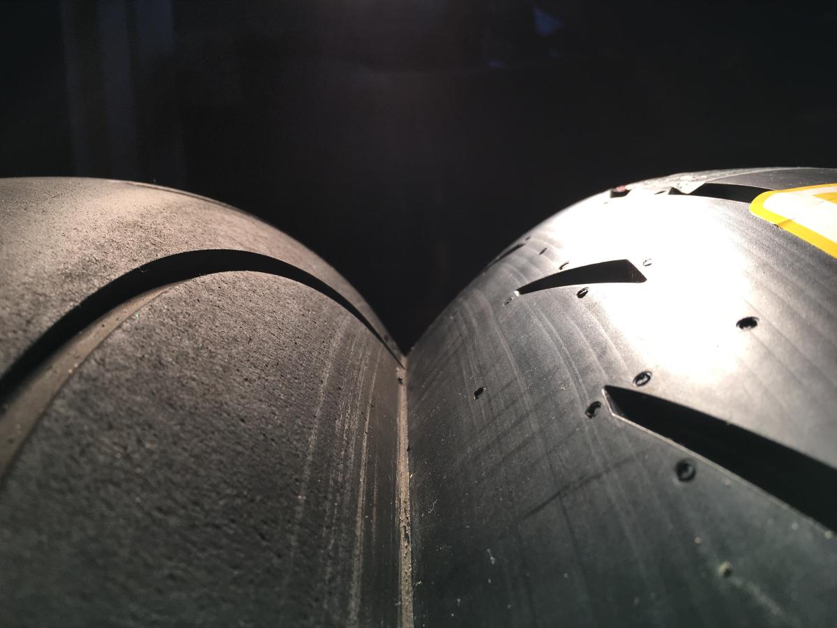

    Die gute Mille-R hat ja knapp 100 Nm und ich habe damit an der Hinterhand noch nie Probleme gehabt. Einerseits weil mir der Michelin Pipo vorne nicht so gefallen hat (schiebt vorne manchmal etwas bei größere Schräglage) und ich doch was Zweifel habe über den 190/55 hinten ( zu langsam bei zu großer Schräglage) wollte ich mal den agileren 180/55 probieren von Pirelli, und zwar den Rosso Corsa II. Ich fahre eher "rund" mit gerne was mehr Schräglage. Daher würde der PiPo wohl eher 8000 km halten. Laufleistung wäre deshalb kaum ein Thema bei einem weicheren Reifen.
    1. Hat jemand mit dem RC2 schon Erfahrungen gesammelt auf der Landstraße und wie hält er sich auf dem Kringel bzw. was wären eure Alternativen auf der Mille?
    2. Tja...und was meint Ihr zur 180/55-Wahl?

            der 180/55 hat nicht die gleiche Kontur wie der 190/50 auf der 6" Felge. Ich habe mir den Spass erlaubt nagelneue Reifen gleichen Herstellers in 180/55, 190/50 und 190/55 auf jeweils eine HR Felge zu packen damit ich eben schnell mal durchwechseln kann. Höhenanpassung am Heck jeweils mittels hydraulischer Verstellung um gleiche Bedingungen zu haben. Beim 180/55 kommt die Kante früher und dann kippt die ganze Fuhre mit einem mal weg. Das taugt nichts. Mehr sage ich jetzt nicht mehr dazu.

                      z.B. ist der 180/55 (im vergleich zum 190/55) von Michelin montiert schmaler (190/203 mm) als das vergleichbare Paar bei Pirelli.(196/203) Daher kann es sein das der 180/55 Michelin sich vielleicht vom Fahrverhalten her deutlicher absetzt vom 190/55 als es bei Pirelli der Fall sein würde.
                      Bei Pirelli ist aber die damalige Alternative zum 180/55, der 190/50, sogar noch breiter als der 190/55 (208/203) aber dann noch tiefer als der 180/55 ..
                      Auch wenn der neue Reifentyp (DRC2) nicht direkt mit den alten originalen vergleichbar ist; das wird wohl der Grund sein das die die R-version damals den 180/55 verpasst haben...Ich werde es wohl versuchen müssen, auch wenn es Kopfschütteln erntet . Ich habe noch keine richtige Lust auf dem TüV und muss doch mal spüren wie der "kleinere" Reifen sich so macht. Der 190/50 ist m.M. nach keine seriöse Alternative.
