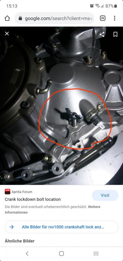

                  Du brauchst dazu kein Spezialwerkzeug.
                  Besorg dir eine Absteckschraube für die Kurbelwelle. Die kannst du an den beiden OT Punkten der einzelnen Zylinder arretieren. Vorher ein Foto von den Markierungen an den Nockenrädern machen, damit du die nachher wider genau so hinstellen kannst. Kettenspanner musst du rausdrehen.

                      - anbringen eines Arretierung Stiftes. Habe im ME Rotax Buch leider nichts dazu gefunden . Sind das dann jeweils eine Bohrung pro Zylinder?
                      - das mit den Kabelbinder finde ich genial. In Verbindung mit dem Arretierung Stift kann doch eigentlich nichts mehr passieren. Oder?
                      Beste Grüße Jürgen
                        Eine schraube, 2 kerben in der kurbelwelle.
                        Als absteckstift eignet sich am besten eine schraube aus DIN915 M8x50 (oder länger).
                        Zuletzt geändert von schmutzi1990; 26.04.2021, 07:20.
                          ich halte 40mm für zu kurz. Geht nur mit langem Inbus Schlüssel. Da hast Du wenig Gefühl ob Du schon an der Kurbelwange vorbei bist oder nicht. 90mm passt besser, wenn Du den versenkst, bist Du zu weit. Nur meine Meinung.
                            Sorry, hab mich geirrt.
                            Wir verwenden in der Firma immer M8x50. Die passen bei ziemlich allen Rotax motoren.
                            Man sieht ja die Kerben in der kurbelwelle wenn man vorbeidreht. Also wenn man den versenkt, sollte mans lieber lassen und jemanden mit mehr technischem verständnis dran lassen...
                            Aber ja, der imbusschlüssel braucht ne gewisse länge. Eine längere schraube ist, wenn man sowiso eine besorgen muss keine schlechte investition. Aber auf keinen fall edelstahl verwenden.
