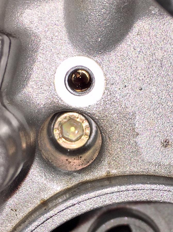

                    Ich habe den Schalter nur etwas anziehen müssen. Er war nicht ganz fest. Ich werde ihm beim nächsten Ölwechsel mal rausschrauben, nachmessen und wieder montieren. Ich vermute das jetzt die Wanne voll ist und das Öl bei der Demontage raus läuft.
                    Grüß,
                      So, ich habe beim Filter & Ölwechsel (Hiflow/ Motul 7100 20W50) den „Schalter“ mal entfernt. Ich war mir gar nicht so bewusst dass der aus Plastik ist und über Getriebenockenkontakt auf Masse schaltet. Ich habe ihm mit ein wenig Schraubendichtung und mit 4 Nm angezogen. ( 12er Nuss). Funktioniert und ist dicht.

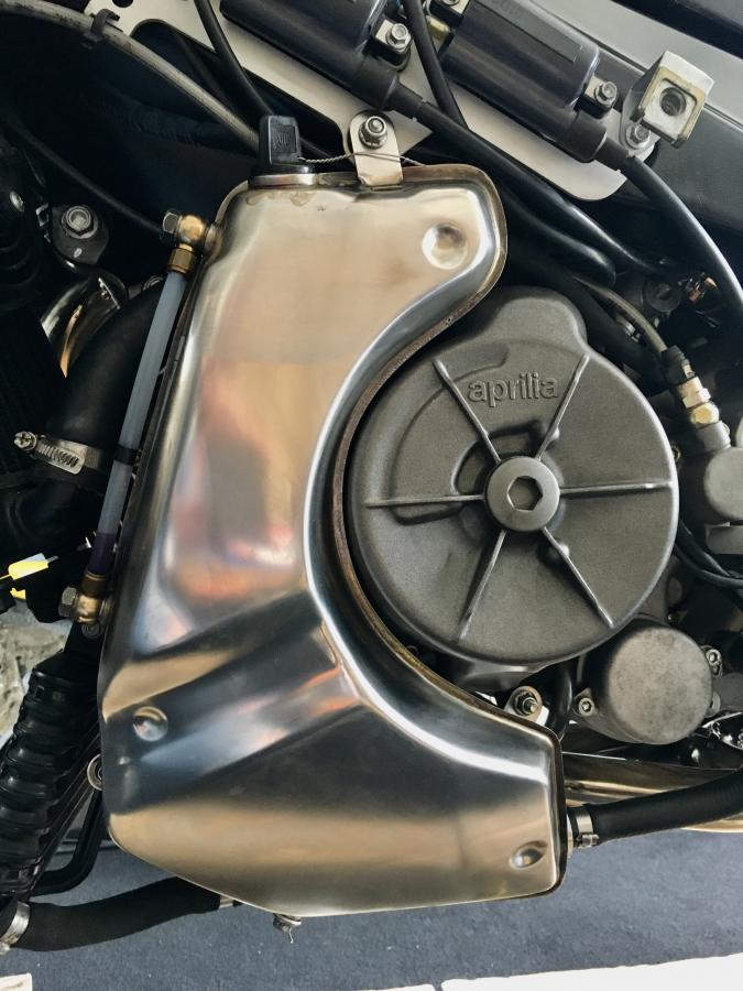

                        Noch einen kleinen Nachtrag zum Ölwechsel; Meine R hatte „komischerweise“ keinen Edelstahl Öltank. Vermutlich einen Ausrutscher geschuldet. . Den habe ich jetzt gleich nachgerustet.
                        Interessant ist das der edelstahl Öltank etwa 340g leichter ist als der Stahltank. Da er in relatif weichen Gummis aufgehängt ist und ich die Schrauben nicht hart angezogen habe bzw. Ausdehnung kein Thema ist, sollte es da kein Problem geben mit gerissenen Laschen.

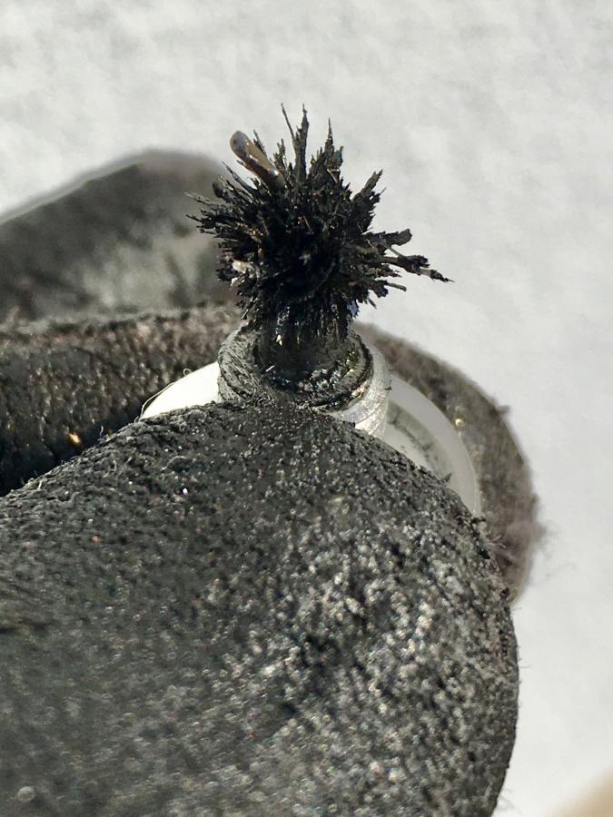

                        Zudem habe ich gleich in der kleinen M8 Ablaufschraube einen Neodym magneten (4x12mm) verbaut. Nach dem Spülen des Tanks ( vor Montage) sah der so aus .
                        Also bei solche gebrauchten Teilen immer doppelt gut spülen. Der Grund des Angebots war hier wohl einen kapitalen Motorschaden…

                          Mal zur Info. Die obere Lasche ist, wenn, das Problem. Das merkt man aber auch daran, dass es da beginnt zu schwitzen.
                            Gut zu wissen. . An der oberen Lasche ist nur eine Gummitülle. Mal sehen ob diese auch Spannungsfrei ist.
