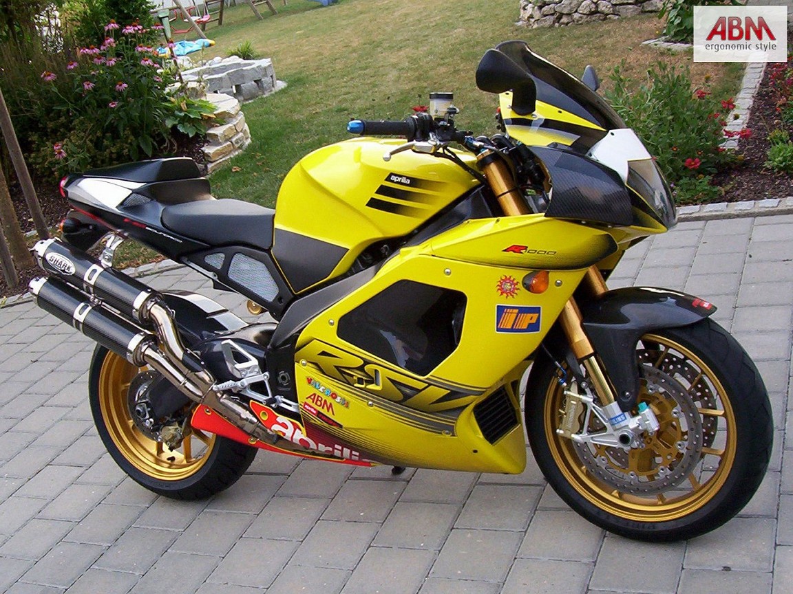

Hi, habe mir vor kurzem eine schöne Mille R gegönnt und musste nun am Wochenende leider feststellen, dass ich mit der Sitzposition gar nicht klar komme. Also wurde fix ein ABM Superbikelenkerkit bestellt und noch ein paar andere Kleinigkeiten. Nun habe ich jedoch keine Idee ob es irgendwo eine Schablone für die Beschneidung der Kanzel gibt. Möchte da nicht zu viel wegsäbeln und am Ende sieht es scheiße aus. Habt ihr Ideen oder könnt helfen oder habt vllt selbst so einen Umbau an dem man mal die Form abzeichnen kann? Vielen Dank

Sieht fast so aus als müsste nur der Bereich zwischen Scheibe und Spiegel gekürzt werden und nicht unten an den Abweisern wo normalerweise der Lenkerstummel reinwandert.
Würde mir da links ne Schablone machen und dann anzeichnen . Schablone kann man ja dann spiegelverkehrt auch auf der rechten Seite verwenden.
Kanzel abbauen dann einmal so weit einschlagen bis die Lenkeranschläge anschlagen und dann schauen wie weit es vom Lenker noch bis zur Spiegelaufnahme am Verkleidungsgeweih oben ist. Dann kann man ja sehen wieviel von der Verkleidung weg muss .

Das mit dem Verkleidung ausschneiden habe ich auch schon mal gemacht und so einen Tuono Lenker montiert. Musst nur die Hinterkante kürzen und die Scheibe. Damit mehr Platz zwischen Hebel und Verkleidung bleibt habe ich noch den Lenkanschlag begrenzt mittels größerer Anschlagrollen auf der unteren Gabelbrücke. Muss man aber darauf achten, dass das Lenkschloss noch einrasten kann. Kenne jetzt die Geometrie vom ABM Kit nicht so genau. Manchmal bekommt man noch die fehlenden mm raus indem man kleine nach hinten ansteigende Keile unter die Verkleidung an den Spiegelaufnahmen schiebt. Dann wird die Verkleidungskante noch etwas angehoben, passt dann evtl. von den Hebeln besser. Einfach ausprobieren. Wird schon klappen.
