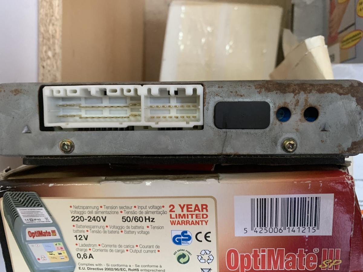

    Klar kann man CO einstellen! Wie hoch war der? 4,5 darf die haben, was leider beim TÜV auch nicht alle Prüfer wissen und meinen, die darf nur 1,5 haben! Aber der Hannibal hat dazu schon mal was schönes geschrieben, den Link hänge ich gleich an! Am einfachsten und schnellsten geht das über die Potis am Steuergerät! Da sind zwei kleine Schlitzschrauben, über die kann man das CO beeinflussen! Ganz wichtig: Vorher mal eben eine Markierung mit Filzstift oder so am Gehäuse machen,wo die gestanden haben! Dann könnte man entgegen dem Uhrsinn zurückdrehen, um weniger CO zu haben! Bitte beide mit gleicher Umdrehung zurückdrehen! Dann Schraubendreher mitnehmen, zum TÜV, Sitzbank runter, Steuergerät so bereitlegen,das eingestellt werden kann und messen! Wenn noch zu hoch, weiter zurückdrehen bis es passt! Nach dem TÜV wieder alles auf Ursprung zurückstellen! Ich würde aber mal Grundsätzlich eine CO Einstellung beim Händler über die Krümmeranlage machen lassen! Da ist ja jeweils für den vorderen und hinteren Zylinder ne Schraube drin, die man rausdreht und mit Einschraubanschlüssen über einen Tester für jeden Zylinder das CO misst! Beim TÜV werden ja beide Zylinder zusammen gemessen, da hinten über den Auspuff gemessen wird! Da kann es sein,das ein Zylinder total fett und der andere zu mager läuft! Da der hintere Zylinder heißer wird, würde ich da so um die 4.0 CO einstellen, vorn reichen auch 3.5 CO. Das muss sie auch so haben, die Aprilia mag es ein bisschen fetter,merkt man dann beim smoothen Gas anlegen!

      super danke für die schnell Info, es gibt nur 2 kleine Schlitzschrauben die man gut sieht?
        Ja, 2 Schrauben, hier ein Foto

        Ganz rechts die 2 Löcher, da sind die Einstellschrauben mit nem Pfeil drauf, damit man die Einstellung der Potis sieht

                  laufen die Motoren damit magerer und nicht fetter . Zumal ich sehr vorsichtig damit wäre an den Potis rumzudrehen ohne geeignete Messgeräte um das Ergebnis direkt prüfen zu können. Die Potis sind scheiße empfindlich. Kleinste Veränderrungen an den Potis führen zu großen was das Gemisch angeht .

                          Zum CO kann ich sagen , dass ich den an der CDI mittels beheizbarer Lambdasonde und einem Multimeter eingestellt habe, der Motor hat auch einwandfrei darauf reagiert, und läuft jetzt mit

                          Nochmal Dankeschön wegen dem Tip mit den Podis an der CDI, ich wusste es nicht, weil ich die ganzen Jahre keinerlei Probs wegen dem CO hatte.
