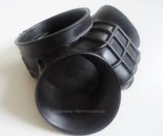

    A) ME Muffe
    Klicke auf die Grafik für eine vergrößerte Ansicht  Name: Bildschirmfoto vom 2021-03-12 15-10-51.png Ansichten: 5 Größe: 73,6 KB ID: 2238

      Was ist ein Restriktor?
        Was wisst ihr zu den 2mm größeren Einlass - Ventilen? 98-00 Modelle haben die kleinen Ventile und 01-05 haben die großen Ventile verbaut.
          Restriktor: Verengung, Einschränkung. Bei RP Modellen zur Homologation (Lärm, Abgase) eingesetzt. Einer im Übergang Ansaugmuffe zur Airbox, war eine Scheibe mit einem Rohr von ~50mm Durchmesser. Einer in Eingang des Endtopfes, war ein konisches Siebrohr mit 3 Schweisspunkten befestigt. Außerdem war die Ansaugmuffe gegenüber den ME Modellen verengt. Für die französische Ausführung gab es noch eine Ansaugrestriktor-Scheibe mit 38mm ? Rohrdurchmesser, die durften nur max. unter 100PS fahren.
          Ventile: ME / Falco / Futura / ETV hatten "kleine" 36er Einlassventile /31 Auslass. Die RP Motoren ab 2001 (bei den Amis erst 2002) hatten "große" 38er E-lass /31er A-lass.
          Sport 854: nur 1 offenes Map, kein Map mit Resrtiktionen. Das waren die ersten Maschinen 98/99, dabei auch die Maschine für die Presse. Hatten richtig Power mit 128PS lt. Messungen.
          • brichun
            brichun kommentierte
            Ok, das heisst ein Restriktor ist eine Verengung im Ansaug & Abgastrakt.
            Ansaug: Verengung zwischen Muffe und Airbox, und/oder eine verengte Muffe
            Abgas: ein Siebrohr im Eingangsbereich des Aprilia Endschalldämpfers
            Zum Thema Restriktionen ab MJ‘01. RSV-Ansaugstützen: Man kan diese komplett rausnehmen oder die Edwards Ram air kanäle verbauen. Dabei ist es sinvoll diese abzudichten bis am Luftfilterkasten.
