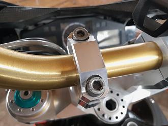

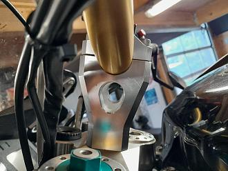

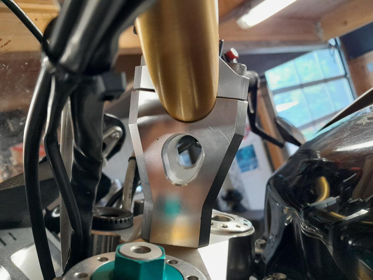

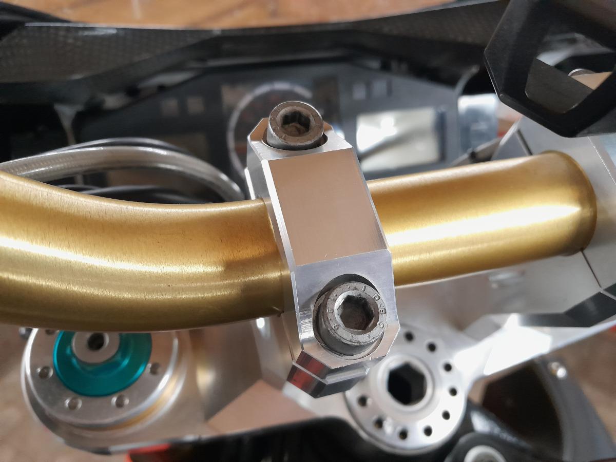

                  Moin, finde ich merkwürdig. Meine sind definitiv nicht symmetrisch und ich bin mir sicher dazu mal was gefunden zu haben mit Einbauhinweis von Aprilia...

                      sowas lässt mir ja keine Ruhe... war jetzt draußen in der Garage und habe die Klemmung abgeschraubt und nachgemessen:
                      - Die beiden Klemmflächen liegen auf einer Metallplatte plan auf. Kein Versatz. Hatte mir innen eine Markierung zur Einbaurichtung gemacht, kann aber keine Unterschiede erkennen, da symmetrisch.
                      - Höhe auf den 1/10tel mm gleich.
                      Leider weiß ich nicht welches Bj. die Lenkerklemmungen sind, aber jedenfalls von der RP. Die Spalte unter den Böcken sind mit Drehmoment angezogen gleich breit, ansonsten sieht es aus wie auf Deinen Bildern.
                        Sach ich ja, symmetrisch. Vielleicht sind das ja welche vom neueren Modell oder Zubehör? Die gab es da ja auch als gekürzte Version. Die habe ich auch, aber die ist bei mir auch symmetrisch. Ich würde die geschlossene Seite nach vorne montieren und die offene nach hinten "und gut iss".
                          Seh ich das falsch oder ist das tatsächlich eine Öhlins Gabel? Dann könnte es natürlich sein das dort andere Riser und Klemmböcke dazugehören.
                          Dann müsste mal ein Factory Eigner vergleichen.
                            Stimmt Gerd. Sieht von den Verschlüssen "like Öhlins" aus.
                              felix. mir lässt es auch wenig Ruhe
                              Ist eine 04er Tuono, mittlerweile mit Öhlins ja aber nicht original. Die obere Gabelbrücke ist die originale mit originalen Klemmböcken von der Showa, nur mit Distanzhülsen montiert.
                              Mich wurmt an der Sache das ich durch puren Zufall damals darauf gestoßen bin, das die Asymmetrisch sind und eine Einbaurichtung haben.
                              @reppentown: Die RR hat eine verbundene Klemmung mit Aprilia Schriftzug, die kann man nicht "falsch" montieren
                              Ich lass das so wie es ist, offene Seite nach vorn, bis ich oder wer anderes etwas dazu findet.
