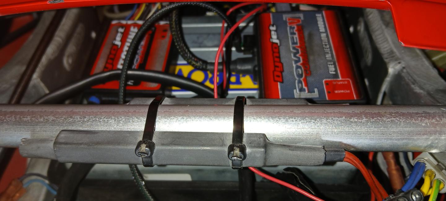

                  Für die Rennstrecke würde ich nur das nehmen. Fahrr ich sogar auf der Landstraße mit 1060ccm. Klicke auf die Grafik für eine vergrößerte Ansicht
Ansichten: 266
Größe: 110,0 KB
                    Das kostet mich aber vermutlich mehr als ich für das ganze Moped bezahlt habe :-D
                      Du kannst das immer wieder für den gleichen Preis verkaufen. Damit hast du eher nur etwas Geld „geparkt“
